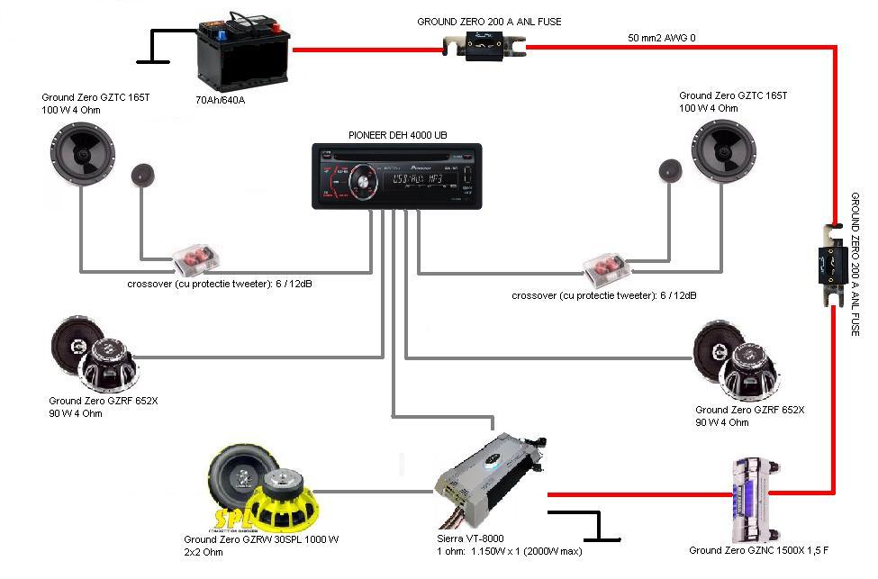

schema sistemului.maine revin cu poze ca am vopsit porul si poate saptamana viitoare si cu o masuratoare asa de control.incinta acordata undeva la 40 hz.un pronostic ceva la masuratoare?

140db !? Rolling Eyes
m-ai cam copiat la schema Laughing

MesajTrimis: Dum Aug 23, 2009 9:09 am    Titlul subiectului: Răspunde cu citat (quote)
schema da e inspirata din a ta.140?sa nu visez cam mult.as vrea ca dupa tine si shoka sa ating pragul asta dar la acordajul incintei nu se stie.astept sfaturi in continuare

MesajTrimis: Dum Aug 23, 2009 9:02 pm    Titlul subiectului: Răspunde cu citat (quote)
momentul adevarului va fi la cluj.pana atunci saptamana viitoare sper sa termin insonorizatul daca imi ajunge si stp-ul.totusi o critica ceva nimic?

MesajTrimis: Dum Aug 23, 2009 9:33 pm    Titlul subiectului: Răspunde cu citat (quote)
schimba playerul, ia si un amplificator pentru boxele de pe fata, si nu te zgarci la amplificator, iar aici nu ma refer la putere... ia ceva serios ca firma .

MesajTrimis: Lun Aug 24, 2009 8:03 am    Titlul subiectului: Răspunde cu citat (quote)
toate la timpul lor.deocamdata e facut pt spl entry.va veni si ampli pt difuri pe 4 canale ca am si pe spate boxe iar pentru woofer tot gz va fi dar ceva la 2k

MesajTrimis: Lun Aug 24, 2009 7:35 pm    Titlul subiectului: Răspunde cu citat (quote)
daca imi permiti o sugestie: pune o baterie muult mai potenta

MesajTrimis: Lun Aug 24, 2009 8:01 pm    Titlul subiectului: Răspunde cu citat (quote)
sunt constient ca trebuie deep dar acum costa si sunt multe altele de facut in masina.oricum va fi urmatoarea achizitie si apoi hu

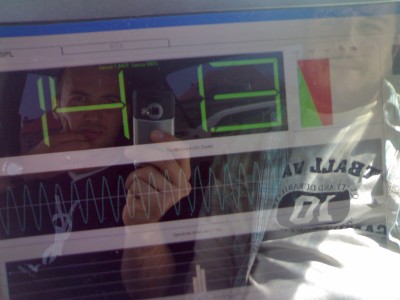

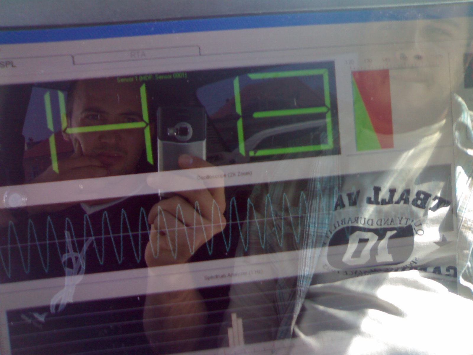

MesajTrimis: Joi Sep 03, 2009 1:36 pm    Titlul subiectului: Răspunde cu citat (quote)
dupa cateva brrrrrrr termlabul a grait:
incinta la 41hz si scorul a fost pe sinus de 52

MesajTrimis: Joi Sep 03, 2009 5:06 pm    Titlul subiectului: Răspunde cu citat (quote)
incredibil , ai scos cat am scos si eu Laughing ... dar pe alta frecventa .
unde era pus senzorul ?
MesajTrimis: Joi Sep 03, 2009 5:08 pm    Titlul subiectului: Răspunde cu citat (quote)
incredibil ...
domnu din dreapta e bigu ?! Laughing

MesajTrimis: Joi Sep 03, 2009 5:10 pm    Titlul subiectului: Răspunde cu citat (quote)
la 10 cm de bord pe parbriz iar wooferul l-am mutat prin tot portbagajul si ghici,cel mai bine am scos nu cu el intors spre interior ci cu el la locul lui.masuratoarea a fost facuta cu usile inchise.
da bigu e.
