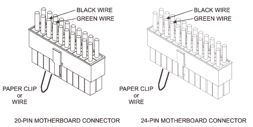

adi90
Data înscrierii: 21/Iul/2009
Mesaje: 190
Locație: Pitesti
MesajTrimis: Sâm Iul 25, 2009 10:50 am    Titlul subiectului: Răspunde cu citat (quote)
salut!
pt a porni sursa tre' sa faci urmatoarea chestie
Uneste firul verde cu oricare negru de la conectorul de placa de baza si mentine cat timp vrei sa mearga sursa.
Iata si o poza mai jos ca exemplu
