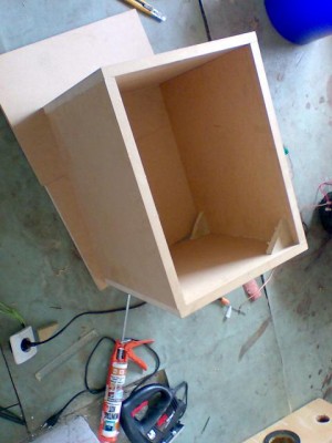

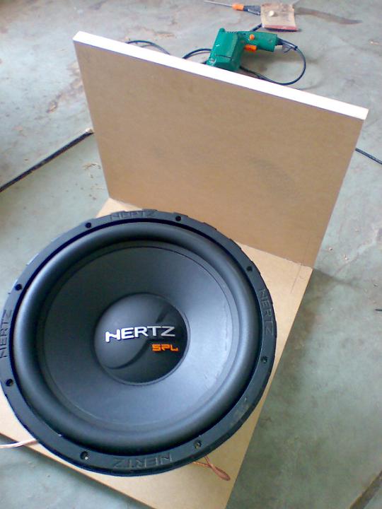

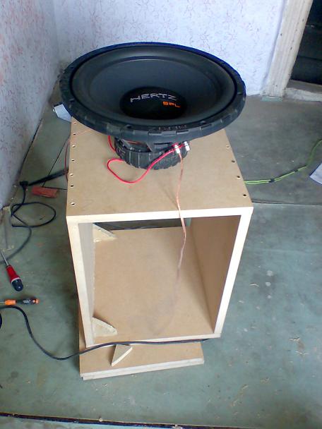

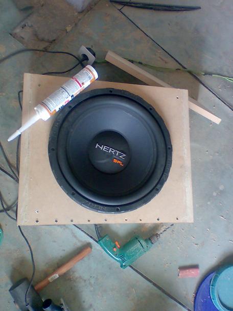

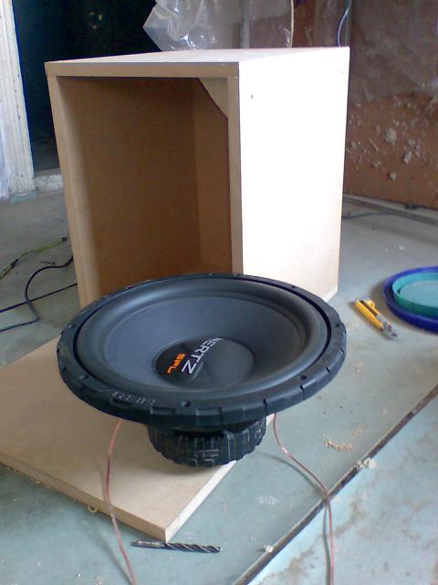

pozaaa
 Filesize:  48.03 KB
 Viewed:  406 Time(s)
poza1231
 Filesize:  40.82 KB
 Viewed:  367 Time(s)
 Filesize:  37.85 KB
 Viewed:  376 Time(s)
 Filesize:  39.26 KB
 Viewed:  404 Time(s)
pWd by --> B-05-MKG

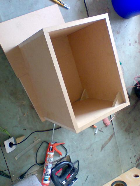

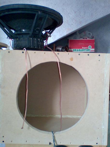

as
 Filesize:  40.06 KB
 Viewed:  368 Time(s)
 Filesize:  34.26 KB
 Viewed:  382 Time(s)

nu prea am treaba cu subwoofere si incinte dar... cutia nu e cam mica pentru spl? Confused din poze parca e incinta sealed, nu e folosit pentru sq acest model?

amplificare o sa fie http://www.be-loud.ro/produse/Amplificatoare_auto/HELIX/SPXL_1000_Competition/ in 1 ohm , difuzoru avand 2 x 2 ohmi
iar cutia...o sa fie bass refflex...trebuie sa vina si portu acum Very Happy Laughing

frumos difuzor Cool ,eu am avut unul in 120L acordat la 35hz si cu un lrx 1.400 la 900W a fost cel mai puternic bas pe care l-am avut eu si cei care ma auzeau ca vin si numai nu apaream.sa-l folosesti sanatos

cutia...are 99 litri Smile acordata la 34

Poate ne arati si o schita a incintei ...
Din cate stiu, ar fi trebuit sa ai ceva volum la port si nu vad cum i-l faci ...
