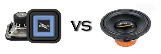

Hifonics:
Diametru: 12"
Putere RMS: 600-Watts / 1200 watt Maxx
Impedanta : 4 + 4 Ohm (8/2 ohm)
Fs: 23.43Hz
Qts: 0.488
Vas: 116 Liters
Xmax: 15mm
SPL: 93.77dB @ 2.83v
Conul difuzorului Brutus iluminat
Conceput pentru incinte inchise sau ventilate
Hertz:
difuzor subwoofer 12"
diametru: 30cm
putere RMS: 350W
putere Max: 700W
impedanta: 4 ohmi
raspuns in frecventa: 25 - 250Hz
sensibilitate: 94dB
adancime instalare: 13.2cm
greutate: 4.93Kg
magnet: ferita de inalta densitate
Fs: 28Hz
Vas: 89.4 litrii
Qts: 0.38
Xmax: 9mm
Ca putere evident hifonics este peste hertz, dar nu vreau bum tare, vreau sa sune bine, care dintre cele 2 se preteaza mai bine la sq si de ce?
Incinta va fi bas reflex(sealed pt. sq stiu, dar il voi pune intr-un passat, sedan si e nevoie de "putina" putere), amplificarea va fi pe masura sub`ului evident.Astept pareri!Ms!
Sunt deschis si la alte variante pana in aprox. 600ron. Wink
