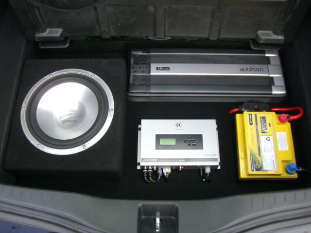

Ma intereseaza un bass bun, nu foarte puternic si sa nu ocupe mult spatiu in portbagaj. Eventual sa il montez in spateiu de la roata de rezerva. Din cauza asta am optat pt acel Alpine.
Adresa mea de mail este blasterryno@yahoo.com
Uite un exemplu de instalare care m-ar interesa.

bezz
Data înscrierii: 05/Iun/2007
Mesaje: 1011
Locație: on a vibe
MesajTrimis: Lun Sep 15, 2008 11:53 am    Titlul subiectului: Răspunde cu citat (quote)
subul ala (hbx) il am si nu face zgomot, ci completeaza cu succes sunetul sistemului. e orientat spre calitate, fiind si in incinta sealed.
