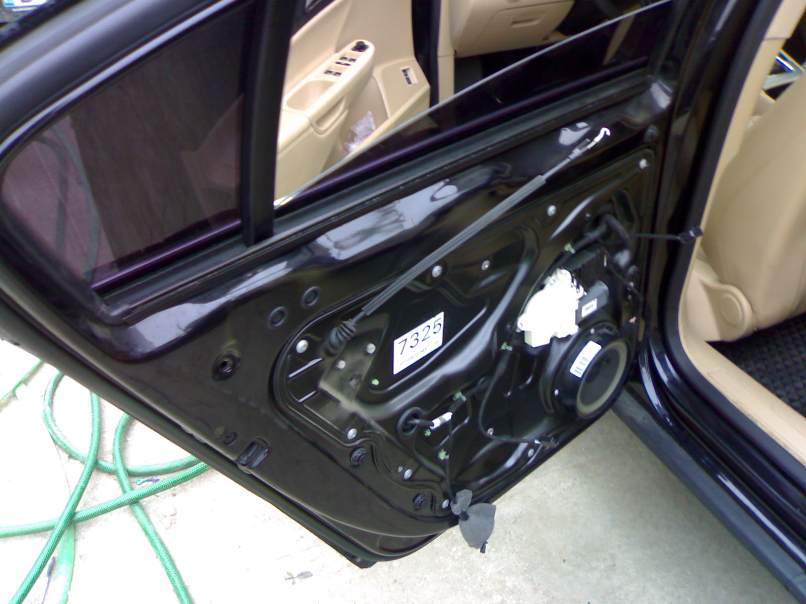

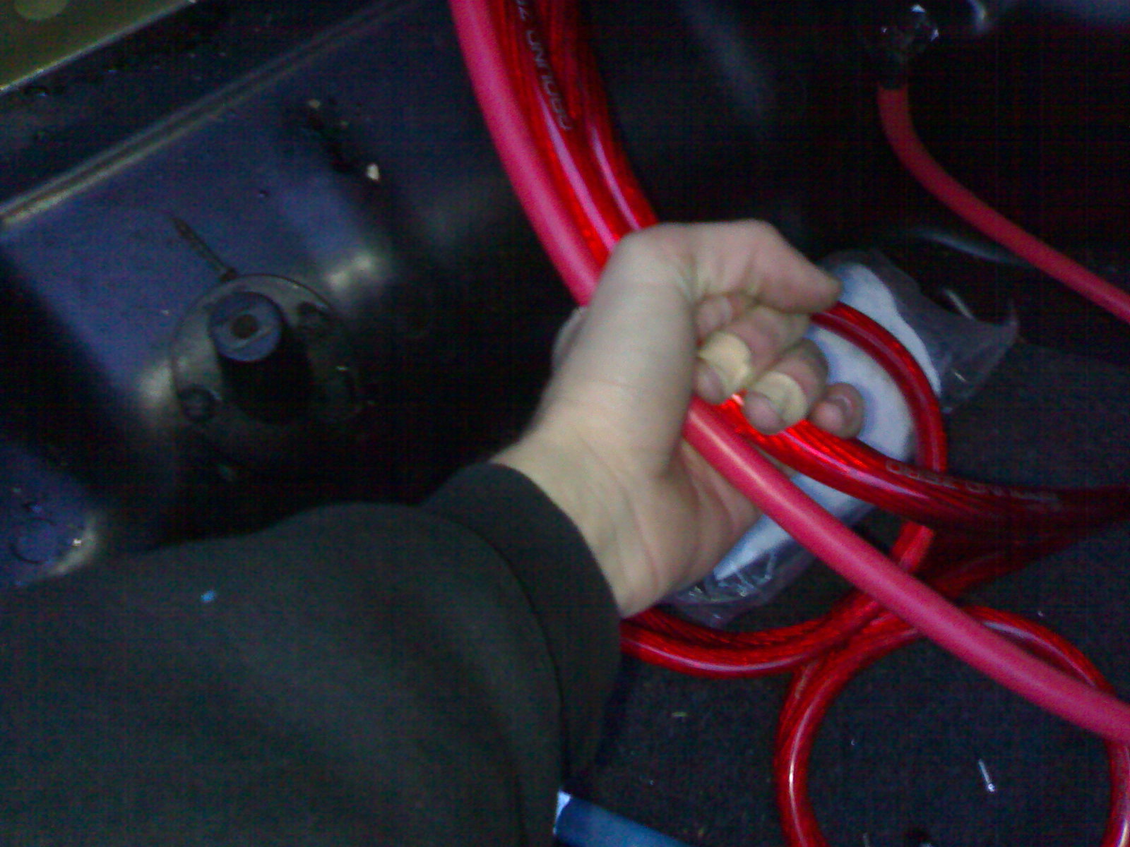

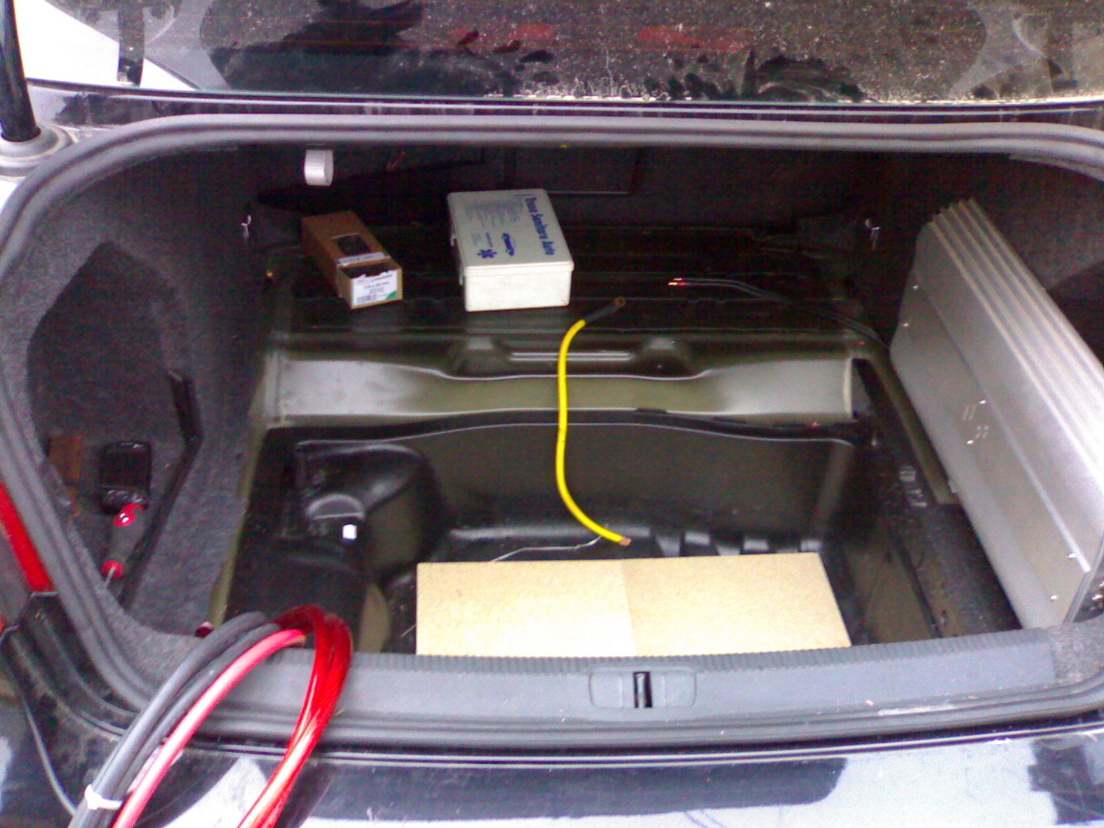

Sper sa nu se supere propietarul masinii ca pun poze cu jucaria sa.... Proiectul este unul destul de indraznet si mereu in modificari... La proiect am muncit personal alaturi victor (un amic ) si momentan inca este in munca... ca de obicei mereu nu este gata.
Sper sa intre in curand propietarul sa posteze... pana atunci postez eu cate ceva despre masina.
 Filesize:  347.9 KB
 Viewed:  405 Time(s)
 Filesize:  344.1 KB
 Viewed:  429 Time(s)
 Filesize:  249.12 KB
 Viewed:  414 Time(s)
 Filesize:  341.44 KB
 Viewed:  433 Time(s)
 Filesize:  296.86 KB
 Viewed:  447 Time(s)
 Filesize:  246.77 KB
 Viewed:  413 Time(s)
Blak
Data înscrierii: 28/Feb/2007
Mesaje: 238
MesajTrimis: Mie Ian 28, 2009 11:24 am    Titlul subiectului: Răspunde cu citat (quote)

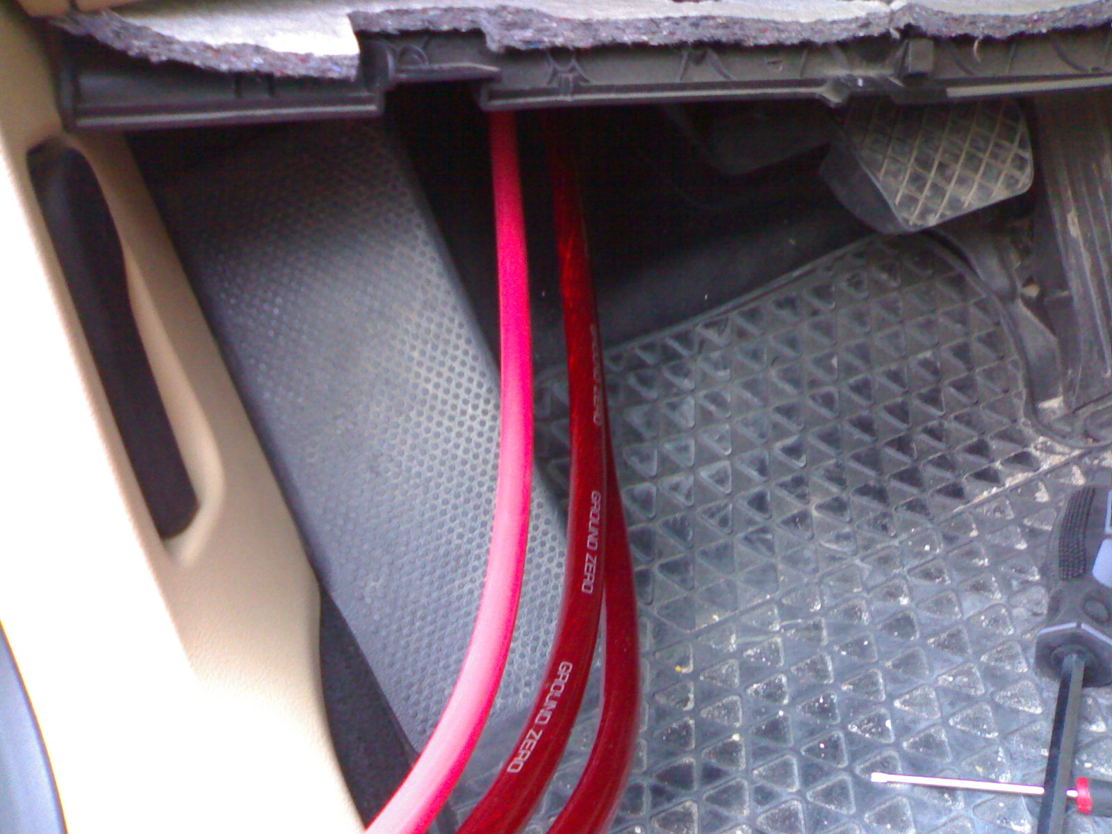

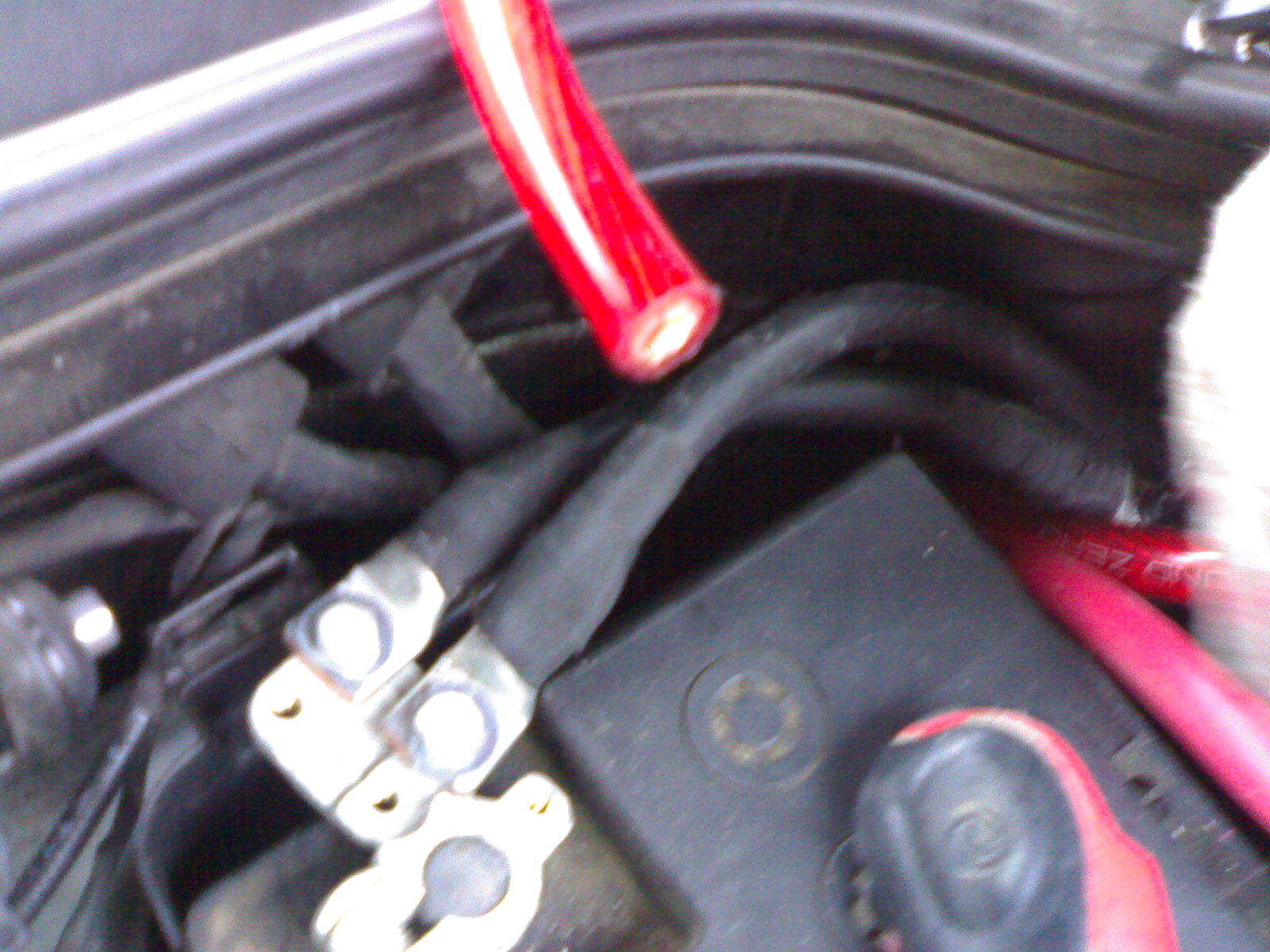

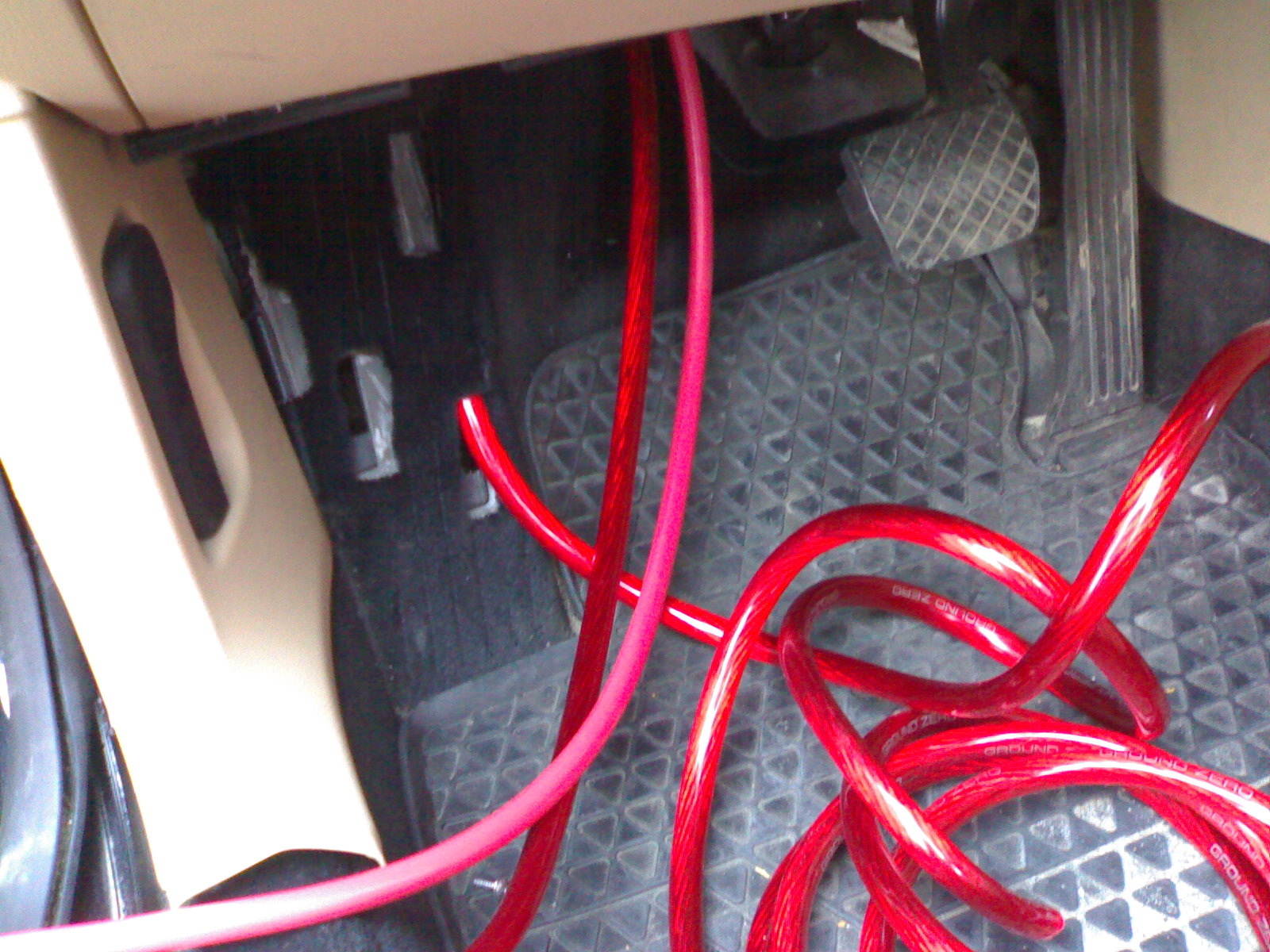

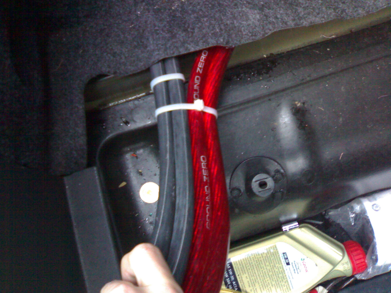

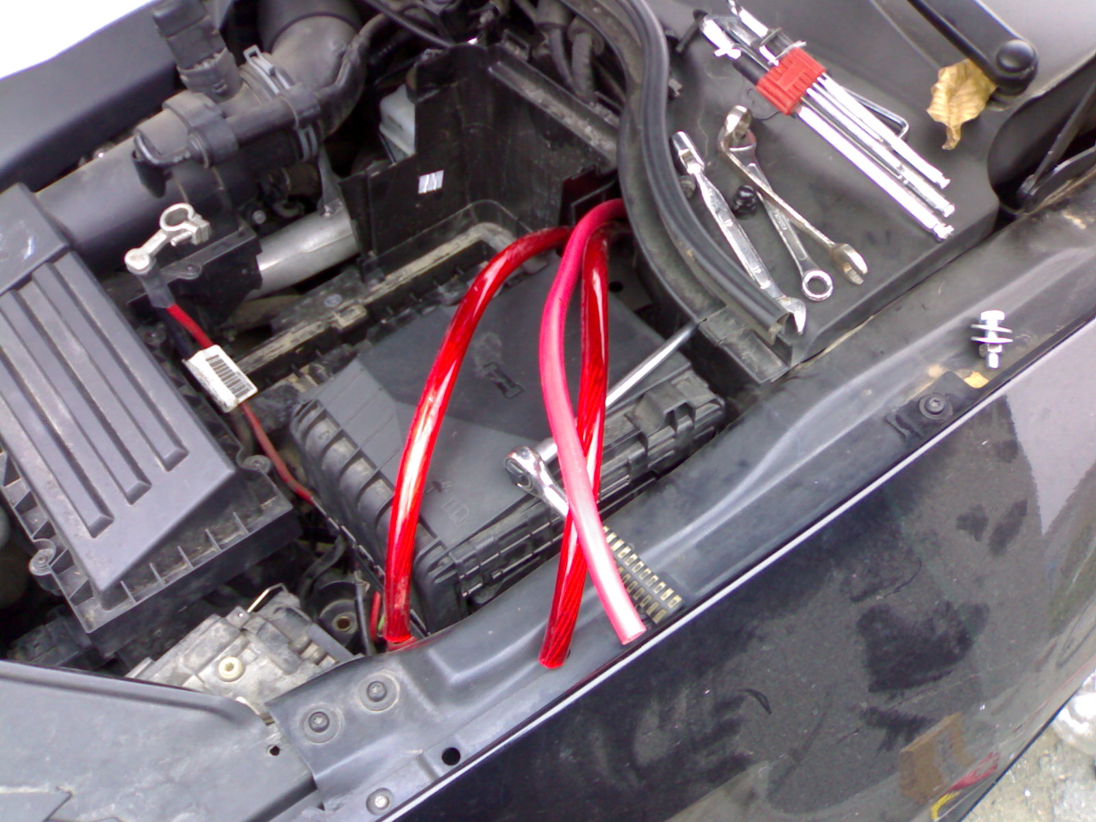

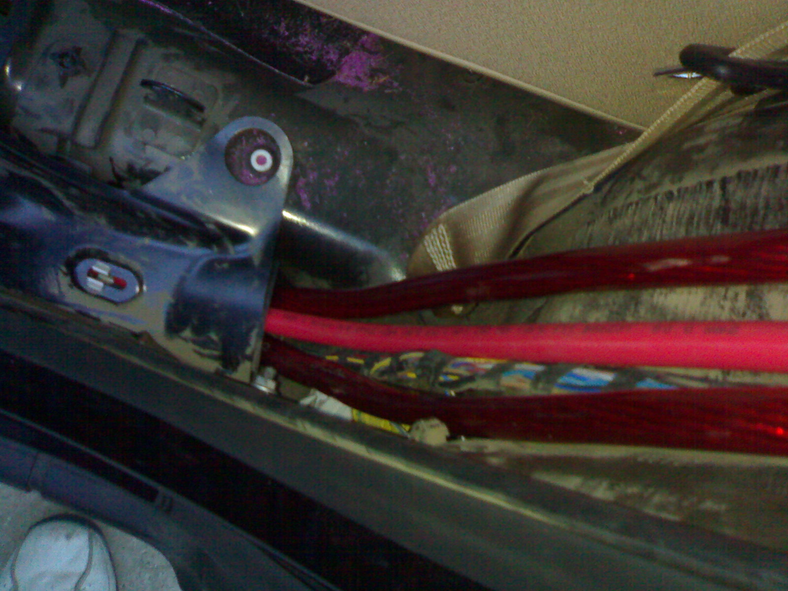

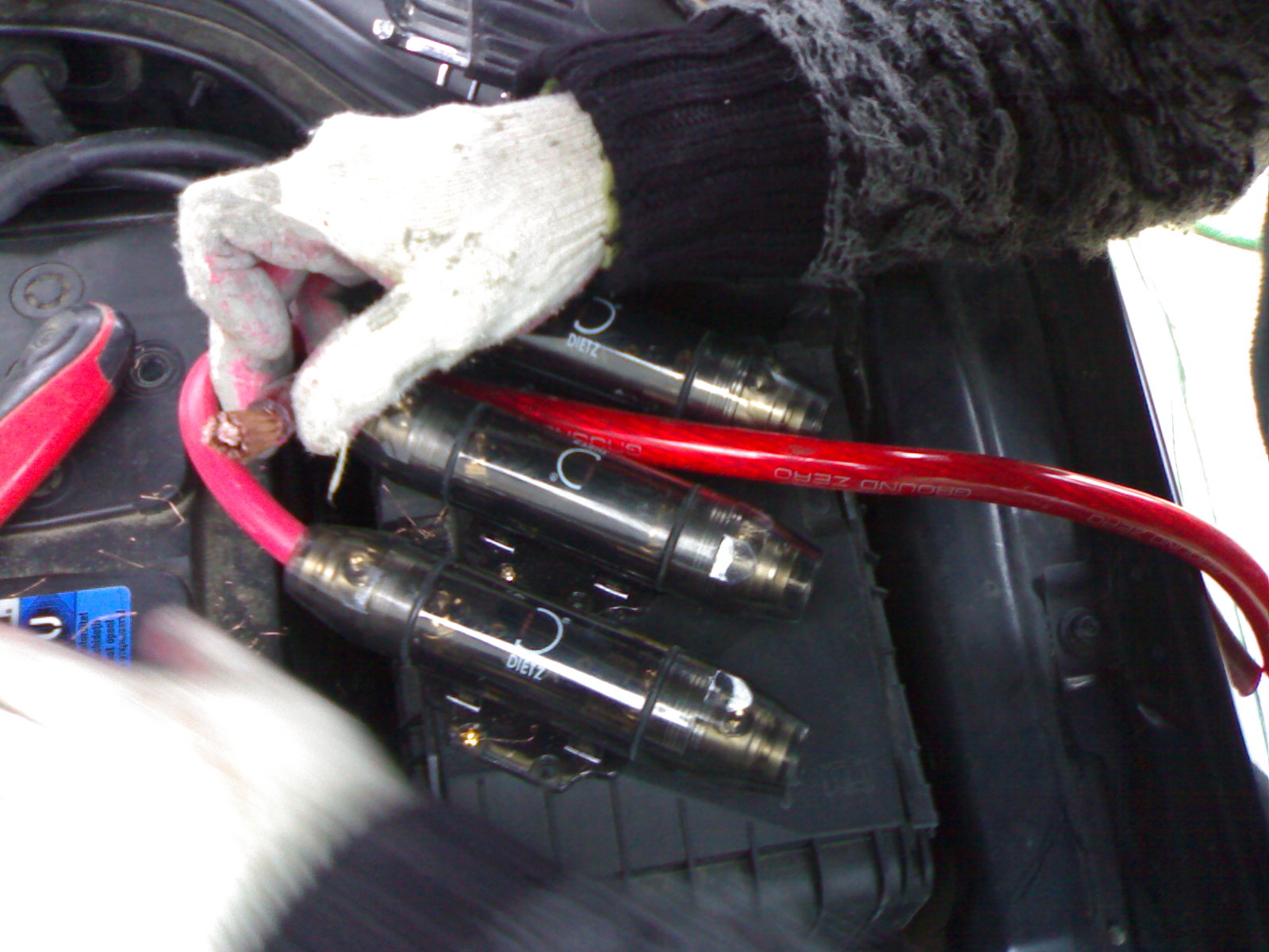

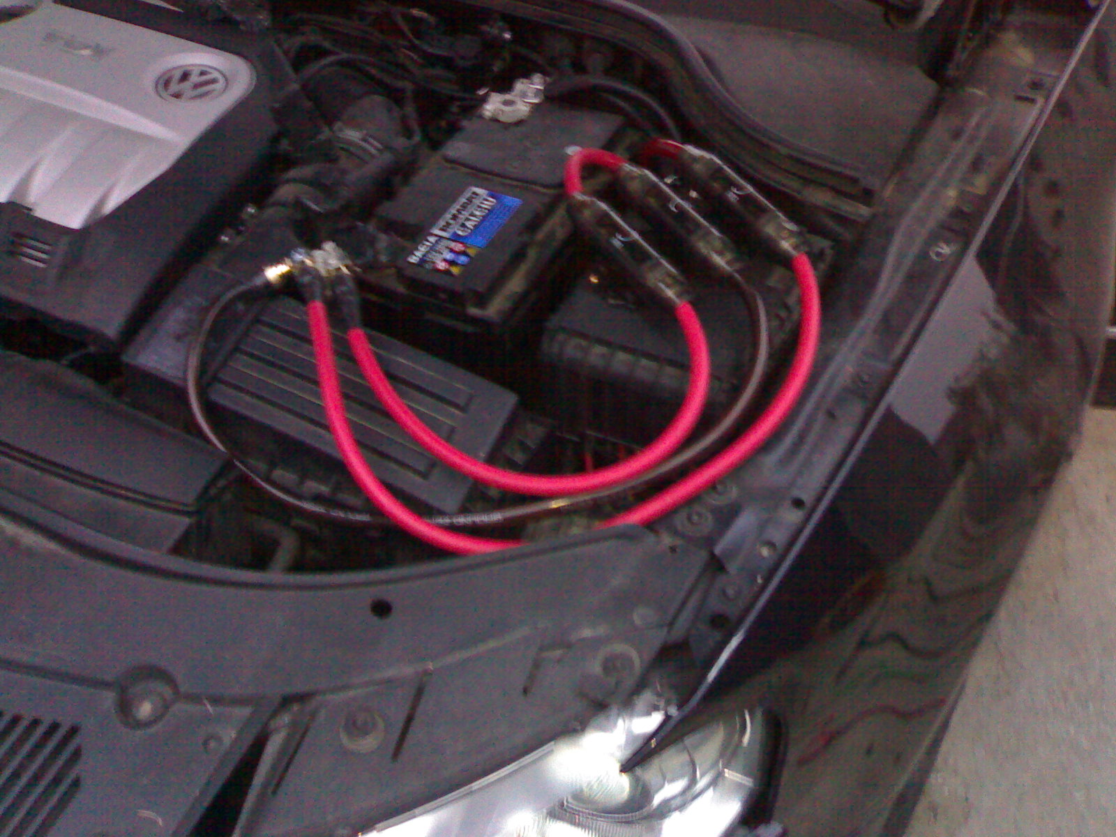

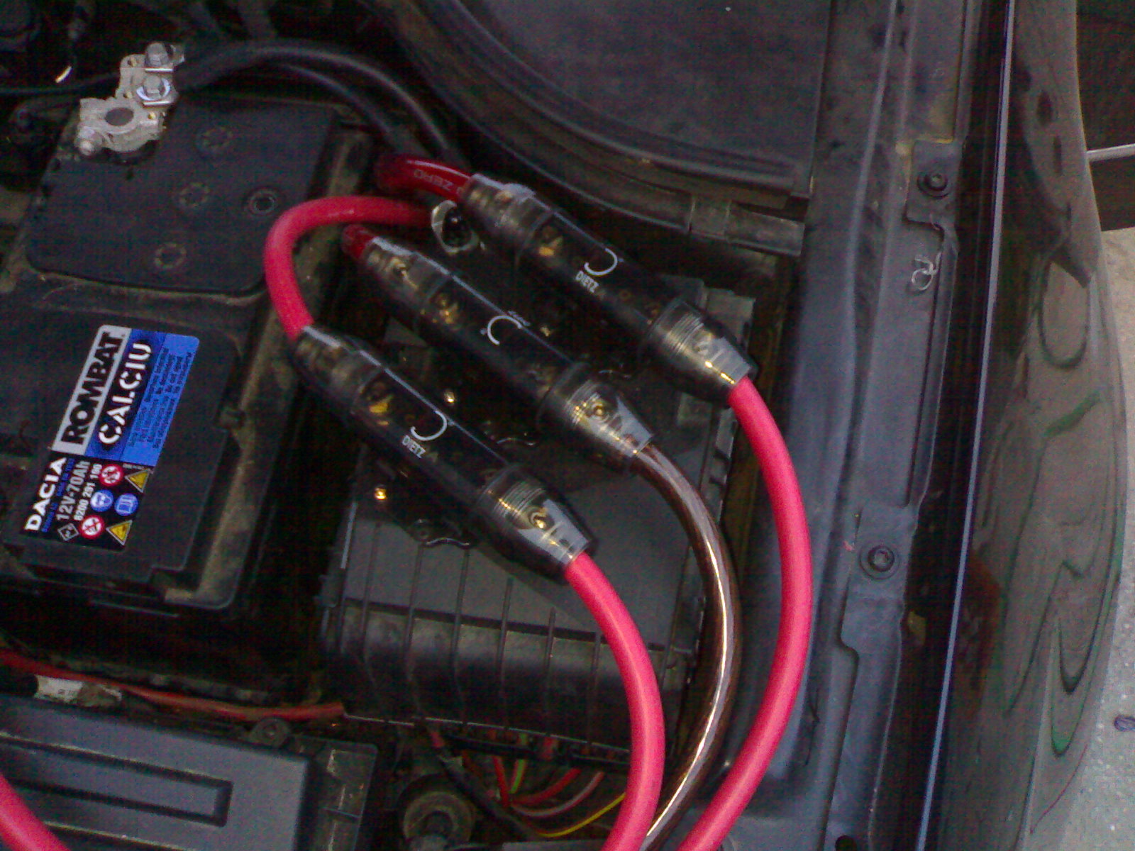

3 Trasee 0 awg din fata pana in spate... si masa pe caroserie dublata.

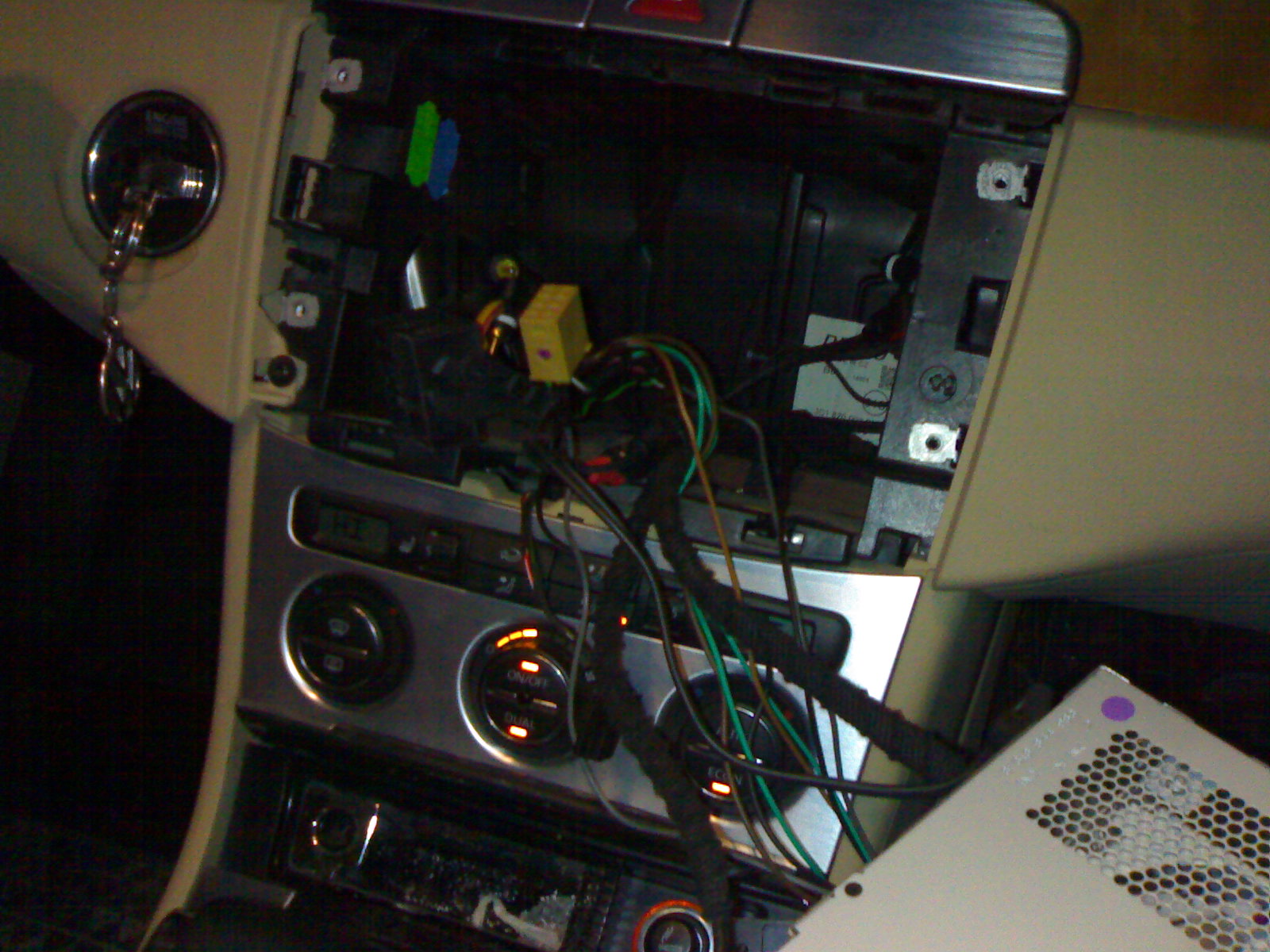

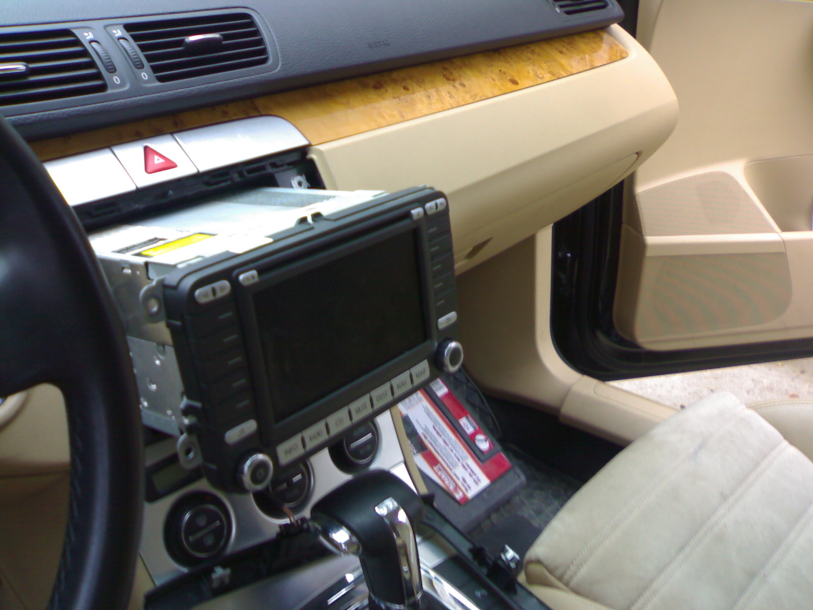

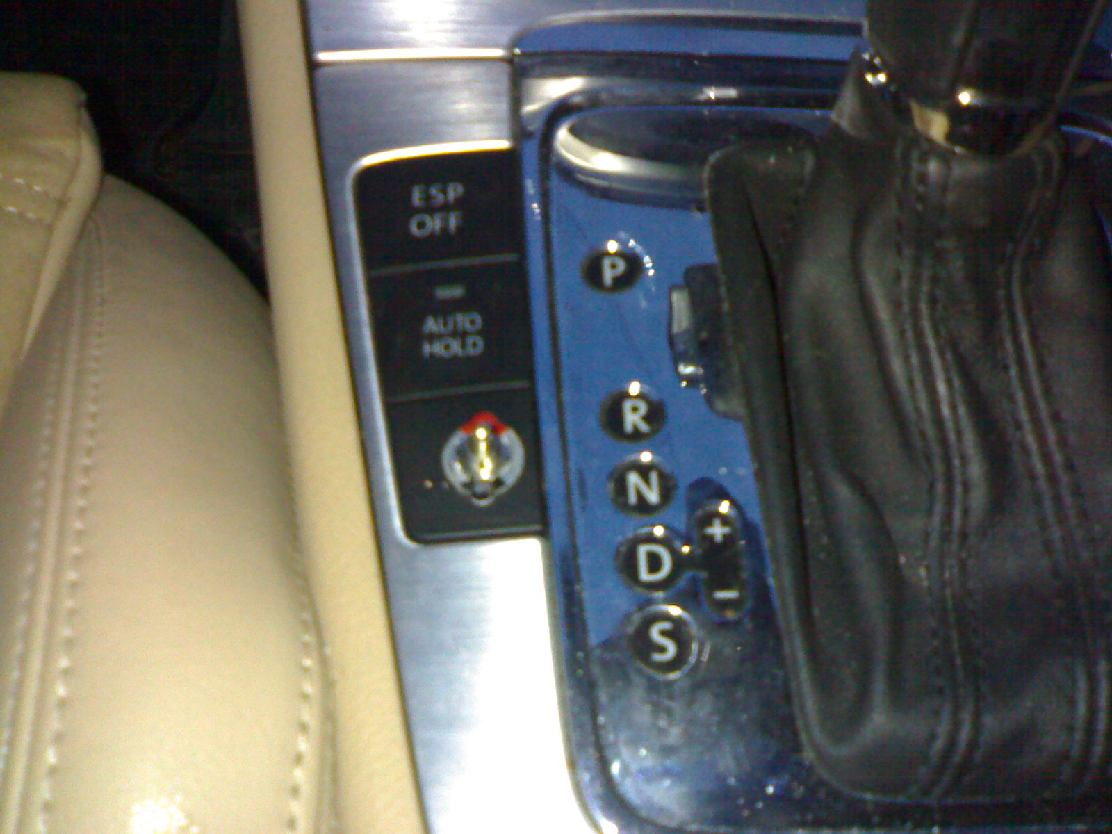

In consola s-a montat un intrerupator pentru a porni amplificarea subwooferului sau opri ( asa s-a dorit )

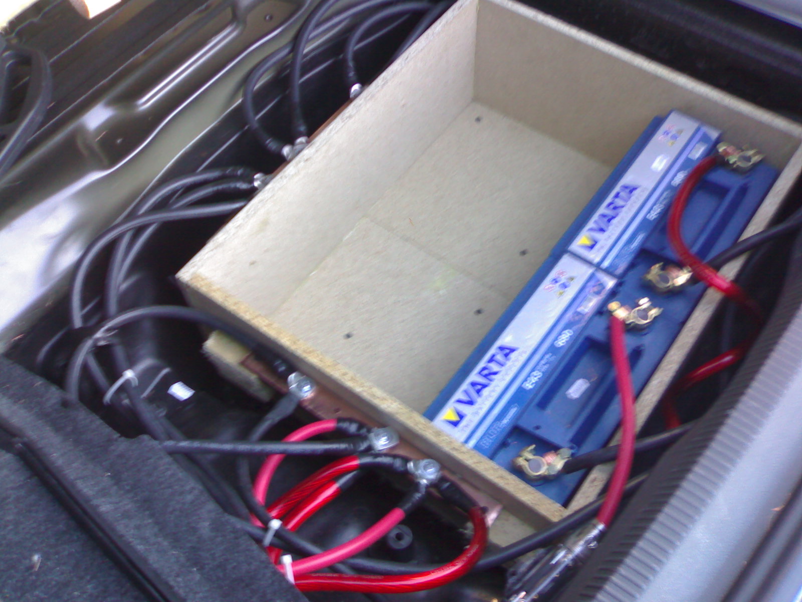

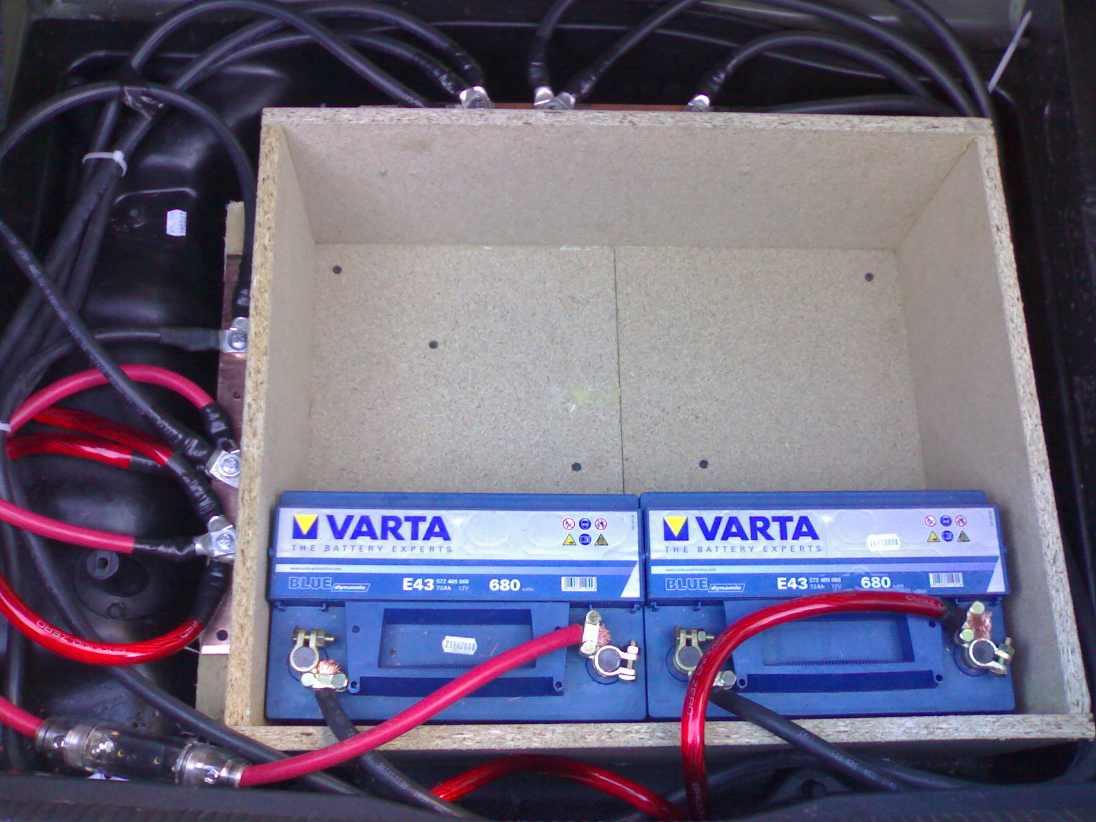

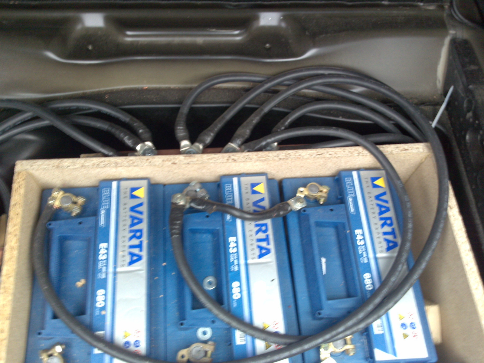

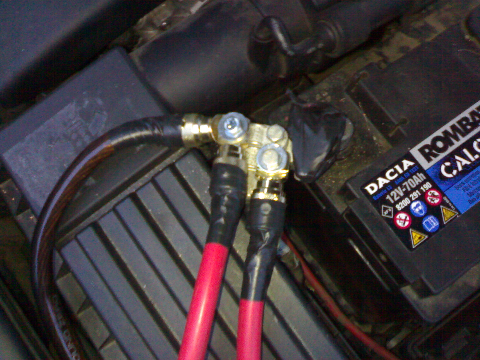

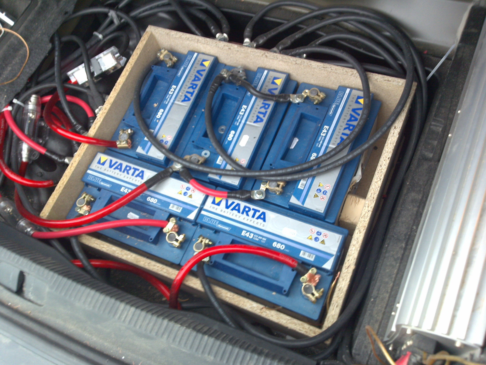

Urmeaza constructia cosului de baterii si conectica lor ... deoarece avem nevoie de muuuuuuuult curent Very Happy 6 baterii momentan ajung ok.
Cosul de baterii se afla in locul roatei de rezerva...

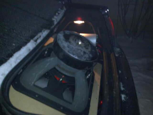

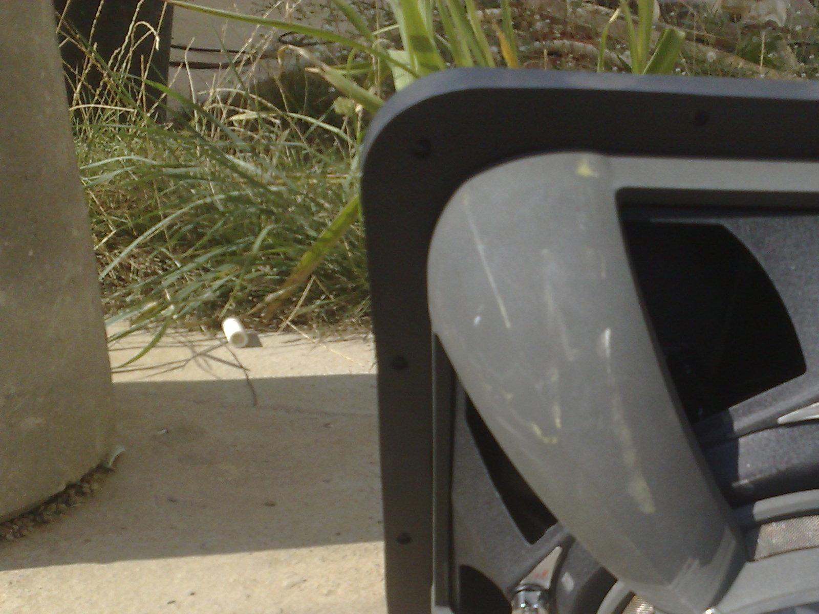

Poze cu mica bruta Very Happy 18" (46cm ) si 5000 w rms si aproximativ 50kg Very Happy

Finalizarea cosului de baterii

Apropo cum sunt acele acumlatoare? As vrea sa schimb si eu acumlatorul, si nu stiu unde sa ma orientez. Cele deep au pretul cel putin dublu si am vazut pe situl prod varta ca acele acumlatoare ar fi cu 30% mai bune ca ac. conventionale?

MesajTrimis: Mie Ian 28, 2009 12:44 pm    Titlul subiectului: Răspunde cu citat (quote)
Sincer? baterii normale... sunt 6 baterii de 74 amperi varta... cu motorul pornit isi fac treaba ... ajung pentru consumul de la amplif cum este setat.
amplificatorul este un DD Z1 5358 w rms @ 1ohm

Pai cablurile alea nu se musca intre ele, ca sunt de firme diferite ? Laughing
Arata bine alimentarea pana acum Smile

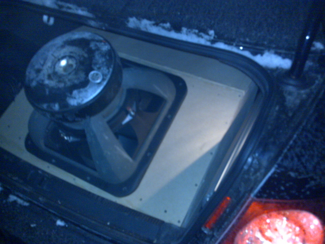

Munca incinta :d

E prea dimineata pentru mine, sau nu se inchide portbagajul? Shocked Cred ca nu vad eu bine poza. Rolling Eyes
LE: totusi.. nu are cum. Cred ca se inchide.
