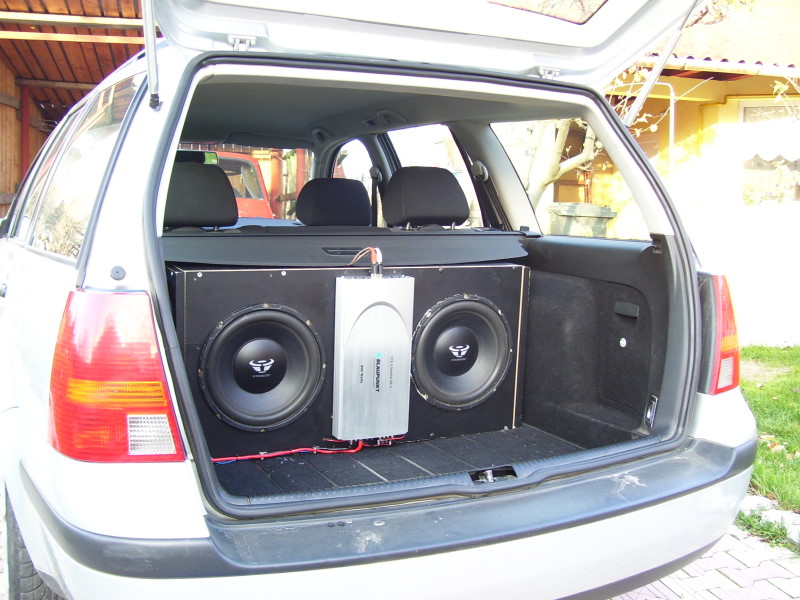

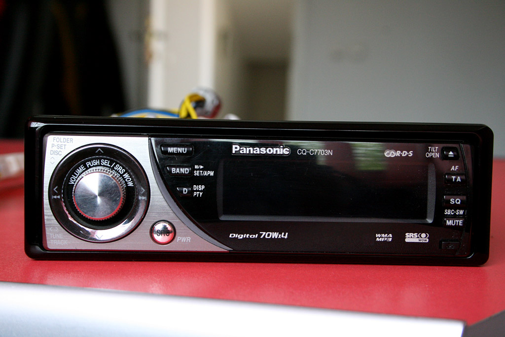

hai sa intru si eu in rand cu lumea de pe ramura asta. Am un HU Panasonic 7703n 4x70W (4x40W RMS), 4 boxe blaupunkt 2tweetere/2 midrangeOEM (golf4), 2 boxe blaupunkt gt series de 40W RMS cu 2 tweetere de bazar(cu condensator aferent pe fiecare), statie blaupunkt 4special mk2 2x180W RMS , 2 subwoofere 12".. atentie ..DOMOTEC Wink 225W RMS fiecare(foarte multumit de wooferele astea:D). Urmeaza sa schimb cele 8 boxe din masina ... am in gand infiniti http://www.be-loud.ro/produse/Difuzoare_auto/Infinity/REF6520CS/ ... 2 seturi. As vrea pareri. Si bune si rele. Pana acum toata lumea m`a criticat pt wooferele domotec.. dar le am de 4 ani de zile ..dau in ele in fiecare zi..si se aud EXCELENT. Imi lipseste un condensator pt statie, sper ca il voi lua cat de curand
 Filesize:  134.56 KB
 Viewed:  575 Time(s)
cutia de bass este calculata bine, fiecare boxa are volumul ei fix. Cutia este de tip SEALED... urmeaza sa o imbrac in ceva frumos

lumea te-a criticat pt ca e rea.
Sa posteze cineva care a avut din prima scule nemaipomenite din prima.
Mai ales ca acele difuri Domotec sunt de 4 ani.
Acum 4 ani se gaseau mai putine lucruri .
Legat de Domotec ....acele difuri pot fi chiar mai bune decit alte difuri de la diverse firme care se incadreaza intr-un anumit buget.
Pina cand nu stiu ce parametri au acele difuri NU AM DREPTUL sa spun nimik de ele.
Ce ma deranjeaza sunt mufele rca care stau " sculate"
Laughing
Vad ca esti ordonat...ai strans bine cablurile.
Instalatia este una fata pretentii si de aceea nu am decit sa-ti urez distractie/auditie placuta

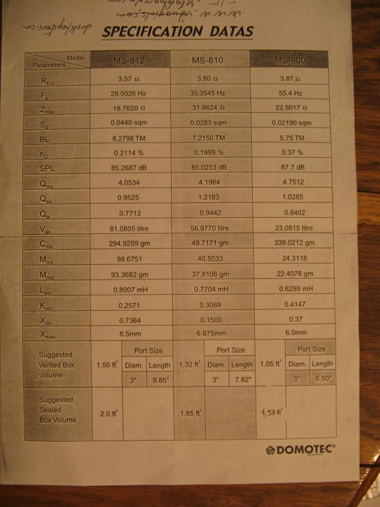

atasez o poza cu parametrii T/S , sper ca nu se supara nimeni Smile
P.S : O INTREBARE : de ce ms-812 (care are 12") are mai putzini dB decate ms-800 (care are 10") ? este normal ?

Mai ce pot sa spun decat felicitari...Nu te lua dupa lumea...asa am inceput toti...oricum vad ca esti destul de ordonat in ceea ce priveste aranjarea si nici sistemul nu cred ca suna rau...bafta in continuare.

cutia era facuta de mine ... daca vorbesti de sistemul de 2 dif domotec de pe o octavia 2 alba, din ctza :d

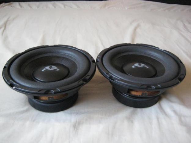

Surprised salutare am si eu 2 boxe domotech ms 800 vreau sa le fac subwofer pt masina ca si asas stau degeaba pe acasa si prind praf macar sa fac cv cu ele cineva cv sugesti pt cutia care trebie facuta la ele mersi antiicipat!
