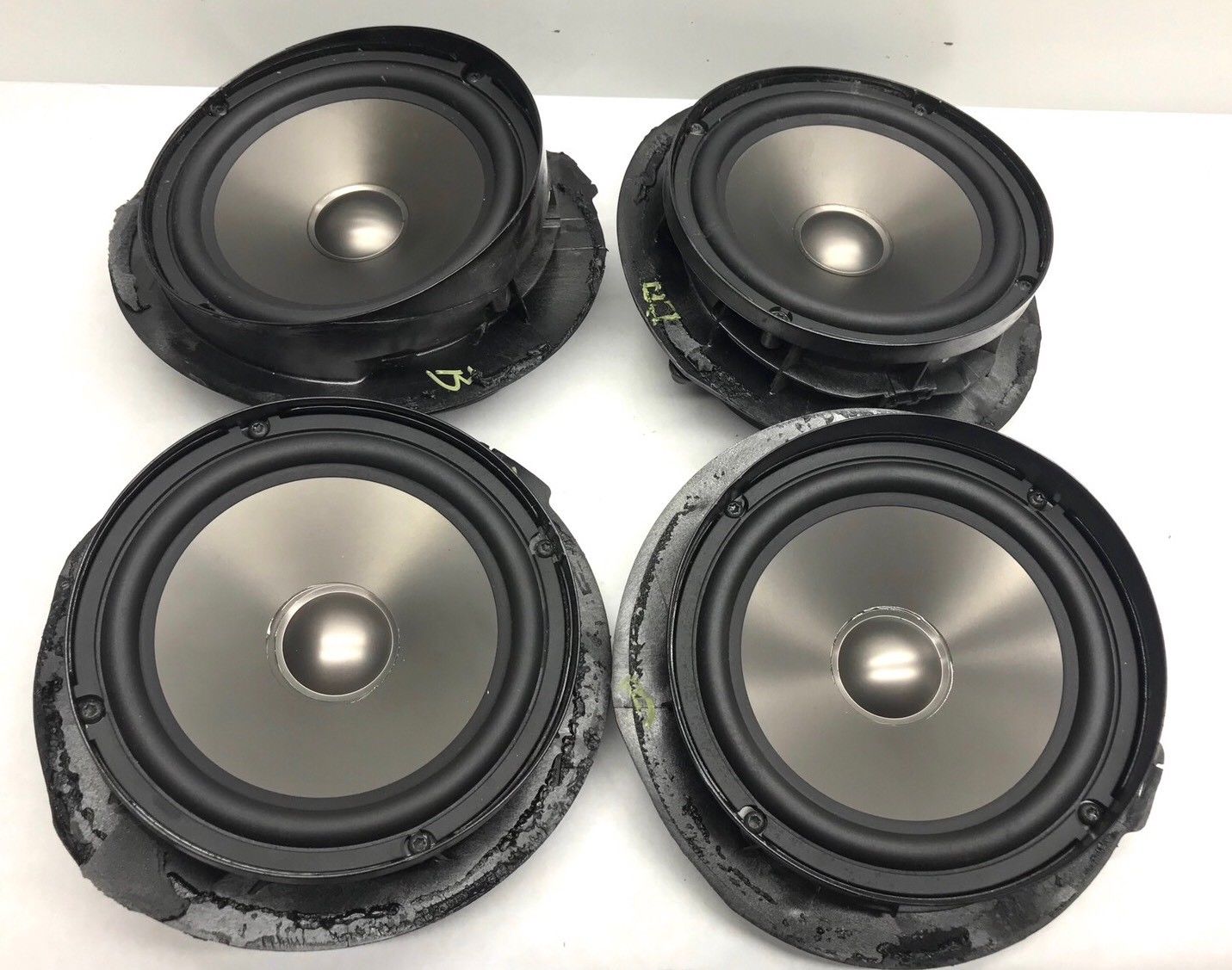

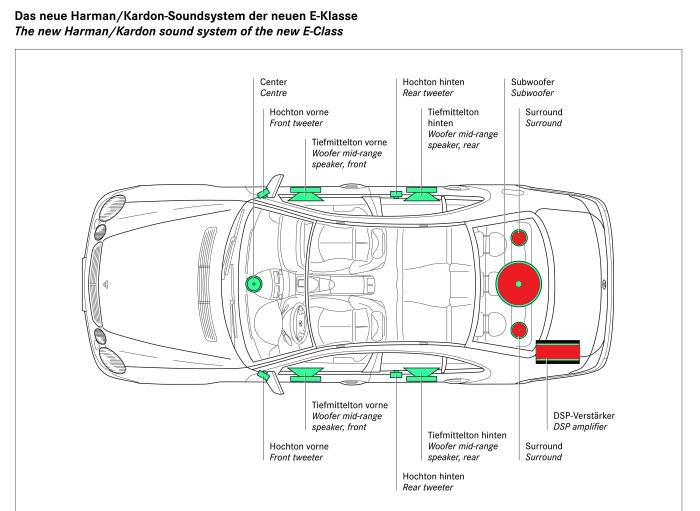

Salutare tuturor.Dupa cum reiese din titlu doresc sa imbunatatesc sistemul audio Harman Kardon Logic 7 de pe E w211.Pot sa spun ca se aude foarte bine mai ales pe partea de fidelitate,claritate dar totusi fata de ce exista pe modelele similare mai noi zic ca trebuie numai decat sa umblu un pic la putere,sa mai pun cativa wati.Masina are amplificator DSP pe 7 canale + subwoofer.Mentionez ca nu vreau sa fac masina sa vibreze ca naiba,doresc doar sa urc un pic volumul si sa imbunatatesc partea de bass pastrand fidelitatea in acelasi timp.Din ce am citit pe forumuri straine difuzoarele mele pe 2ohm sunt destul de potente si suporta fara probleme o putere mai mare cu 25-30% ceea ce zic eu mi-ar fi suficientAm citit pe un forum ca au suportat mai mult de 100W pe bucata si se auzeau inca bine.M-am gandit la doua variante:
1 Sa montez un amplificator cu intrare high-level pe 4 canale.Pe 2 canale difuzoarele din portiere fata si pe celelalte 2 sa pun Subwoofer-ul.As face asta daca stiu ca iese ceva bun.
2 daca stiu ca obtin ceva mult mai bun decat in varianta 1 sunt dispus sa mai pun ceva lei pt.un amplificator pe 5 canale si sa amplific toate portierele si subwoofer-ul.

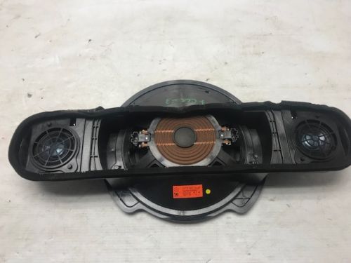

Pe partea de bas problema este ca subwoofer-ul OM de la luneta trebuie inlocuit fiindca garantat mai mult curent nu o sa suporte.Chiar ce ar putea sa aiba ca atunci cand dau volumul mai sus de 90% cu motorul pornit pe melodiile mai cu bas sub-ul paraie,ies sunete ciudate de la el,cu motorul oprit chiar dat si la maxim nu mai paraie deloc,se aude perfect. ???????!!!!!!
Principala nedumerire ce o am este cu ce fel de difuzor mai puternic sa il inlocuiesc deoarece vreau ca masina sa ramana ca si originala,deci exclus subwoofer in portbagaj.
Asa arata difuzoarele OM

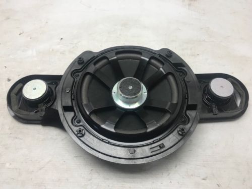

Am pus foto cu subwoofer-ul.Este de 10 inch 2ohm dual voice coil si adancimea de instalare este de maxim 8-9 cm. Tin sa spun ca nu prea am cunostiinte despre amplificatoare,subwoofere etc.pot sa spun doar daca se aude foarte bine sau nu sunetul intr-o masina. Asa ca habar nu am ce subwoofer sa cumpar,free air sau normal??Observ ca free air am cam putine variante in schimb celalalt tip sunt o multime. Deci astept idei de la voi,daca as gasi vreo-un sub care sa se potriveasca in suportul OM ar fi perfect daca nu,o sa renunt la el si il voi monta direct pe polita masinii pozitia lui fiind cu magnetul in sus,asta desigur dupa ce o voi rigidiza corespunzator si difuzoarele de surround o sa gasesc eu o solutie sa le tin pe pozitie. Ceva variante pt.subwoofer:
