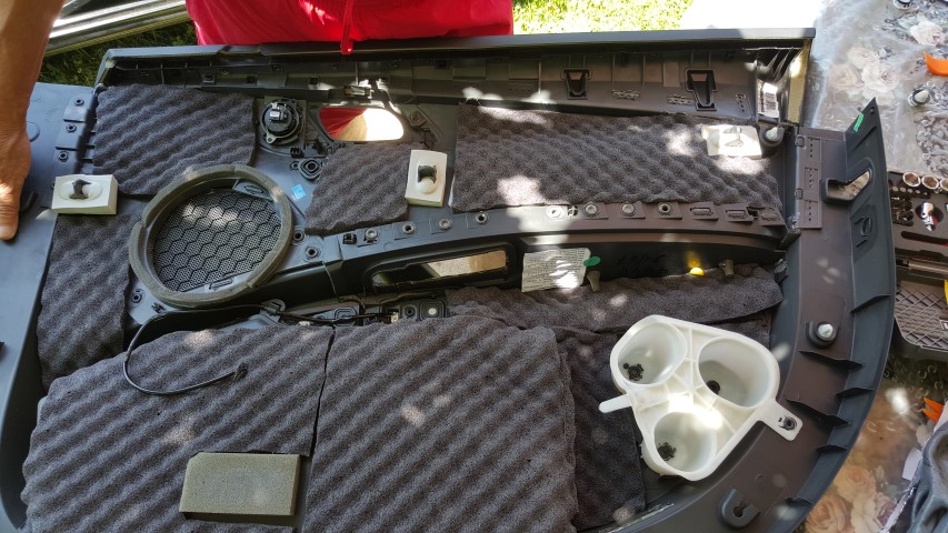

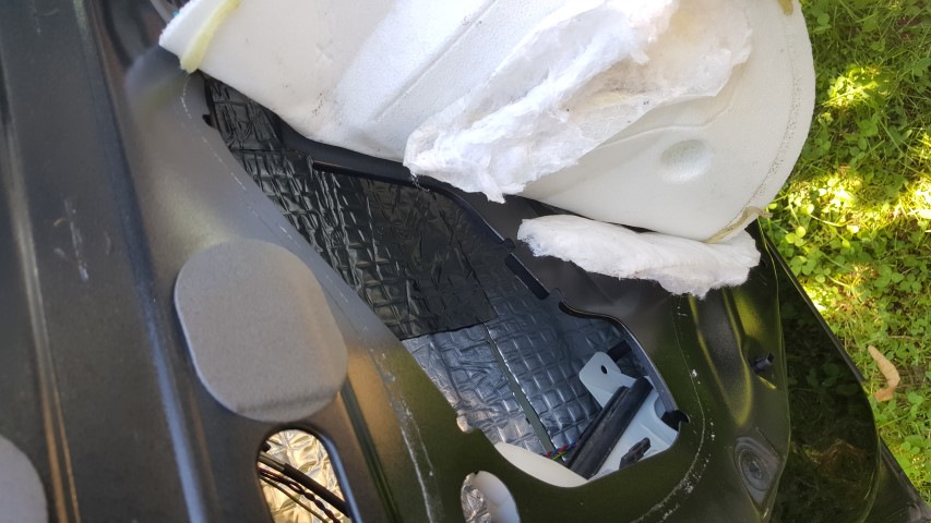

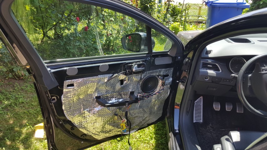

Am reusit sa imi fac timp sa montez difuzoarele si sa insonorizez toate cele 4 usi.Desi eram foarte sceptic de rezultat am ramas profund impresionat de schimbarea sunetului.Acesta a devenit clar pe toata plaja volumului,basul mult mai profund,a disparut zornaitul felelor de usi .Momentan sunt multumit de ce am reusit,pe viitor este posibil sa montez si un amplificator.
