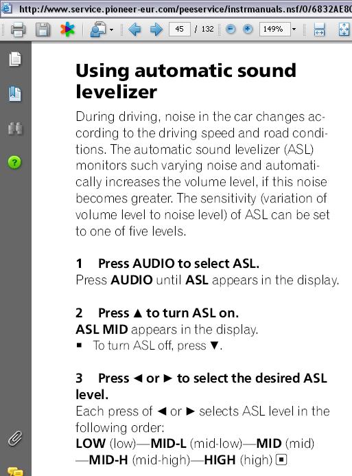

Functia ASL este prezenta pe DEH-P7600MP ( http://www.pioneerelectronics.com/pna/v3/pg/product/details/0,,2076_310069880_63891888_tab=B,00.html?compName=PNA_V3_ProductDetailsComponent - uite aici specificatiile, gasesti ASL la Audio Features)
Aceasta functie o gasesti in meniul "Audio" sub numele de "ASL" Cool
Atasez un printscreen din manualul acelui player unde se explica cum se activeaza si cum se dezactiveaza aceasta functie.
Nu e nevoie sa umbli la nici un fir si, din cate stiu eu, in playerele Pioneer aceasta functie functioneaza cu ajutorul unui senzor de acceleratie (acceleratia ca forta fizica - G-ul) care se afla in interiorul player-ului, nu are legatura cu tipul masinii sau vitezometrul acesteia. Spun asta pentru ca am montat un player Pioneer (nu mai stiu exact modelul si mi-e cam lene sa caut Embarassed ) pe un Cielo si stiu sigur ca nu a fost nici un fir cu legatura la vitezometru sau ceva de genul, doar alimentare si semnal, si functia ASL functiona perfect.
