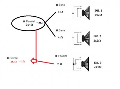

Salutari !
Problema ii in felul urmator : am 3 difuzoare( toate 3 acelasi model dar 2 din ele au impedanta 2x2 iar unul 2x4)
Ideea mea este sa le leg impreuna.
Leg in serie fiecare difuzor(cele de 2x2) si dupa aceea leg aceste 2 difuzoare in paralel. Iar dupaia il adaug si pe cel de 2x4 (pe care il pun in paralel)
Rezultatul ar fi 2x2 => 1ohm (paralel)
Intrebarea mea este : Se poate intampla ceva rau (sau se poate strica/arde) daca leg intre ele difuzoare cu impedanta diferita? (care pana la urma ar rezulta o impedanta de 1 ohm)

Nu stiu daca am inteles corect dar nu e ok ce faci tu acolo. Vinde-l pe cel 2x4 si ia unul 2x2. Daca le folosesti in configuratia asta cel de 2x4 nu va primi aceeasi putere ca cele 2x2 avand rezistenta mai mare. Mie impedanta finala imi cam da 1 ohm... Bobinele la fiecare dif 2x2 inseriate rezulta 4 ohmi apoi difurile 2x2 cu bobinele inseriate legate in paralel rezulta 2 ohmi apoi legate cu cel 2x4 care are bobinele alimentate in paralel rezulta 1 sau 4 ohmi.
Cel mai bine faci o schema sa ne dam seama exact la ce te referi si sa poti primi raspunsuri mai bune.

Scuze daca m-am exprimat gresit. Dar vad ca ai inteles,acelasi rezultat mi-o iesit . Impedanta finala = 1 ohm
Sper macar din schema sa se inteleaga .

E fix la ce m-am gĂąndit. Nu e ok sĂŁ le legi așa. Nu mĂŁ pricep sĂŁ-ți zic exact de ce dar din puținele mele cunoștințe Ăźn domeniul electric Ăźți pot spune cĂŁ sigur nu e ok.
Mai așteaptĂŁ și alte pĂŁreri.
