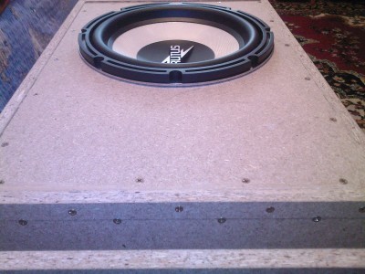

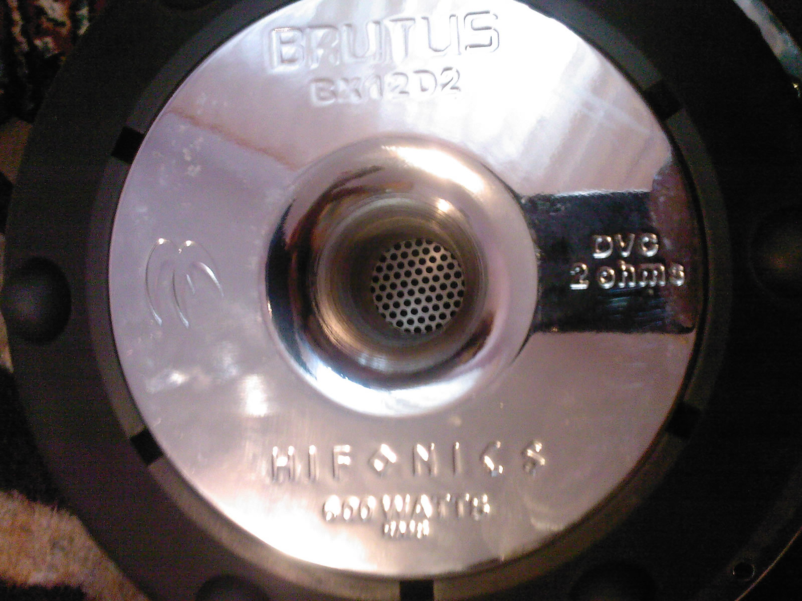

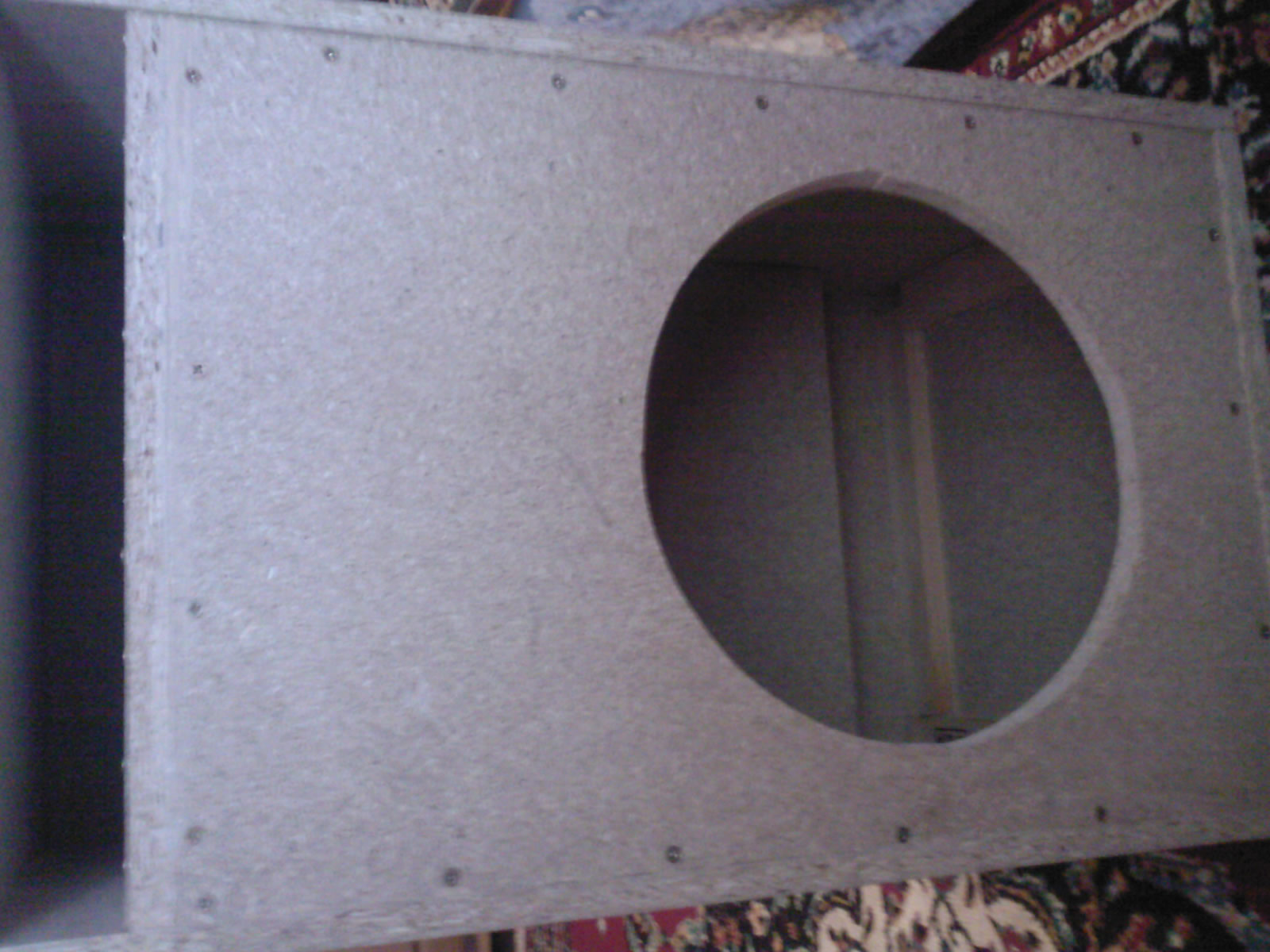

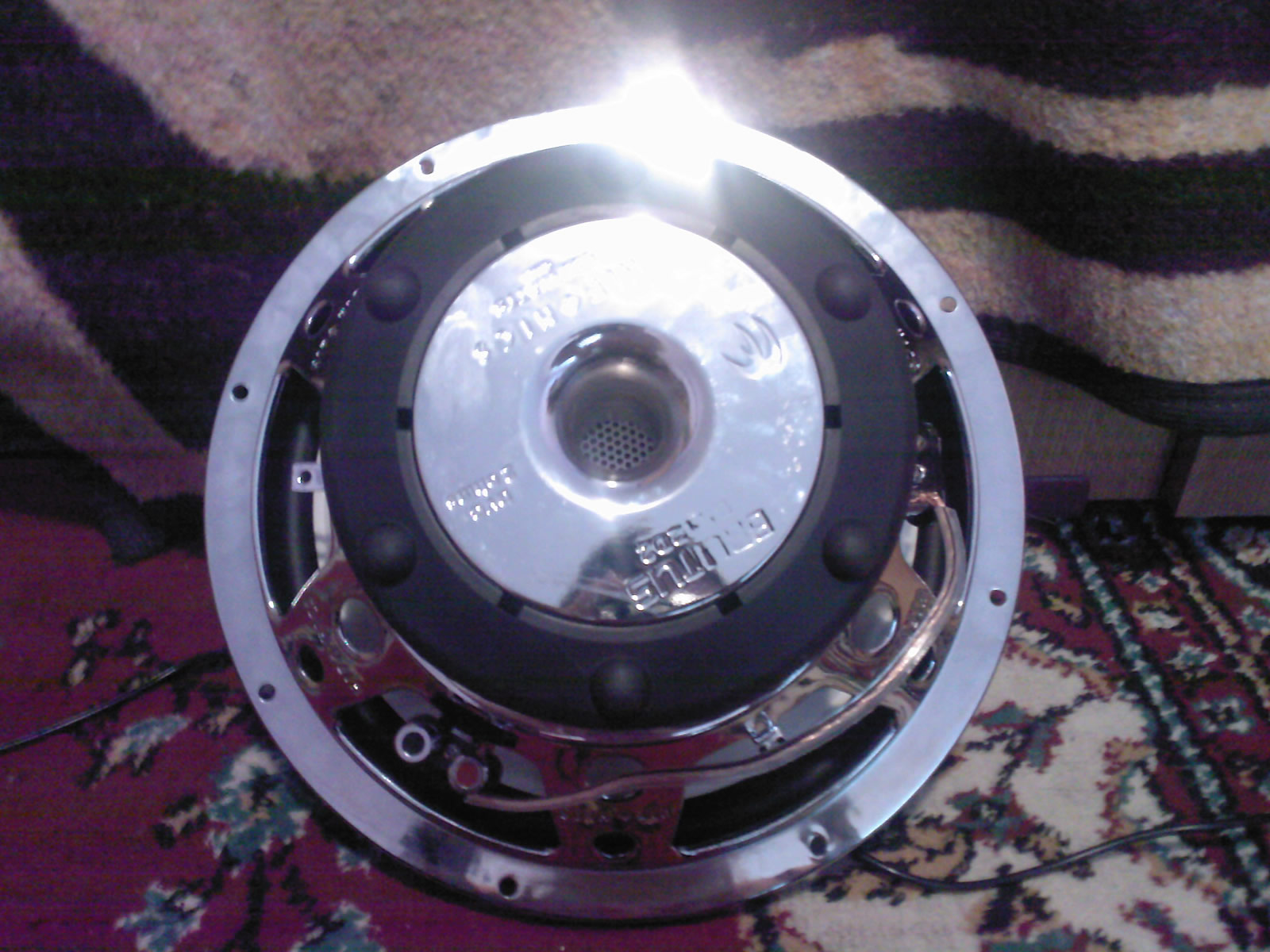

Acum 2 zile am reusit sa-mi termin in sfarsit incinta pentru sub-ul meu. E vorba de un Brutus BX12D2.
http://www.be-loud.ro/produse/Subwoofere_auto/Hifonics/BRUTUS/BX_12D2/

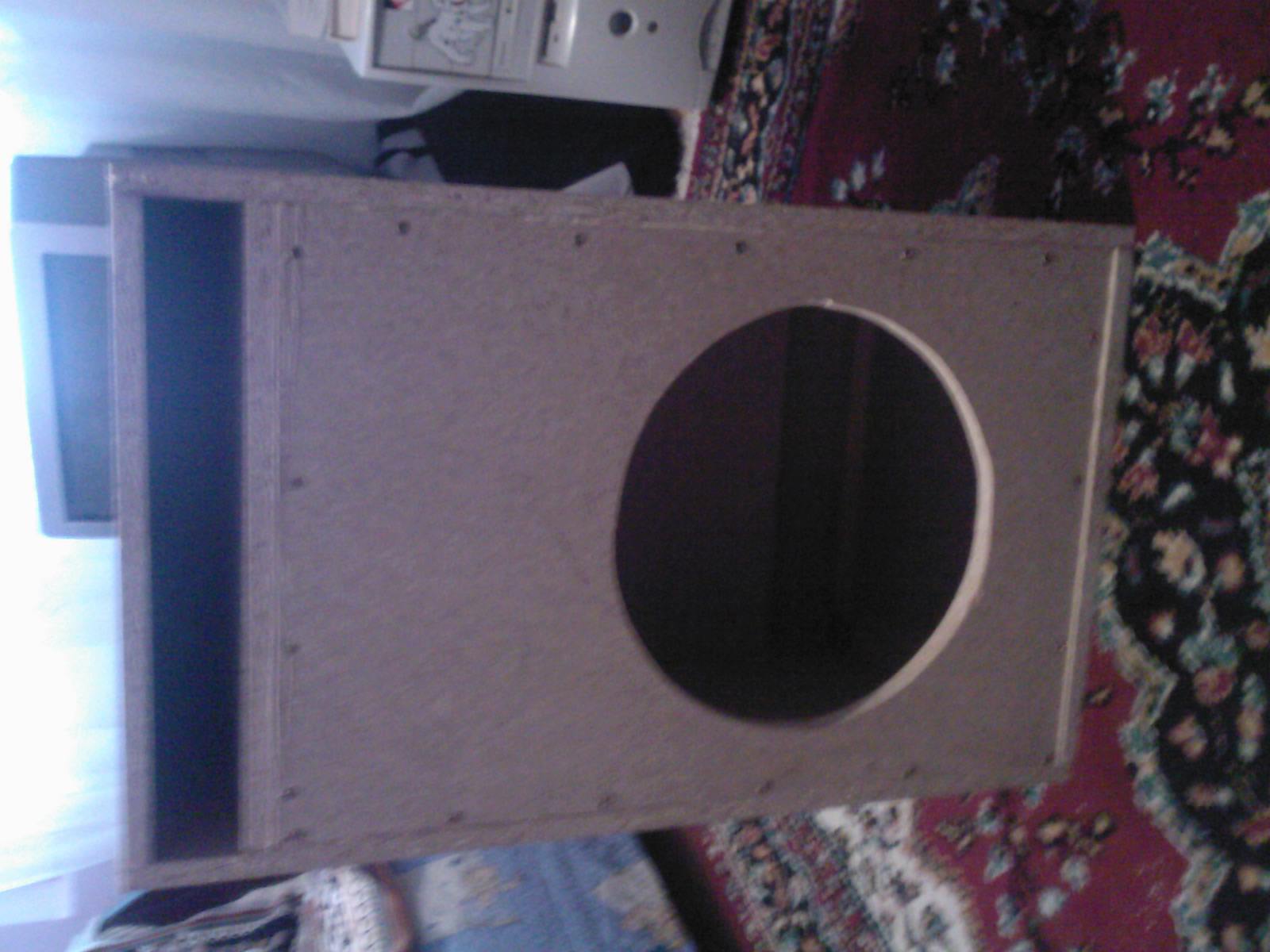

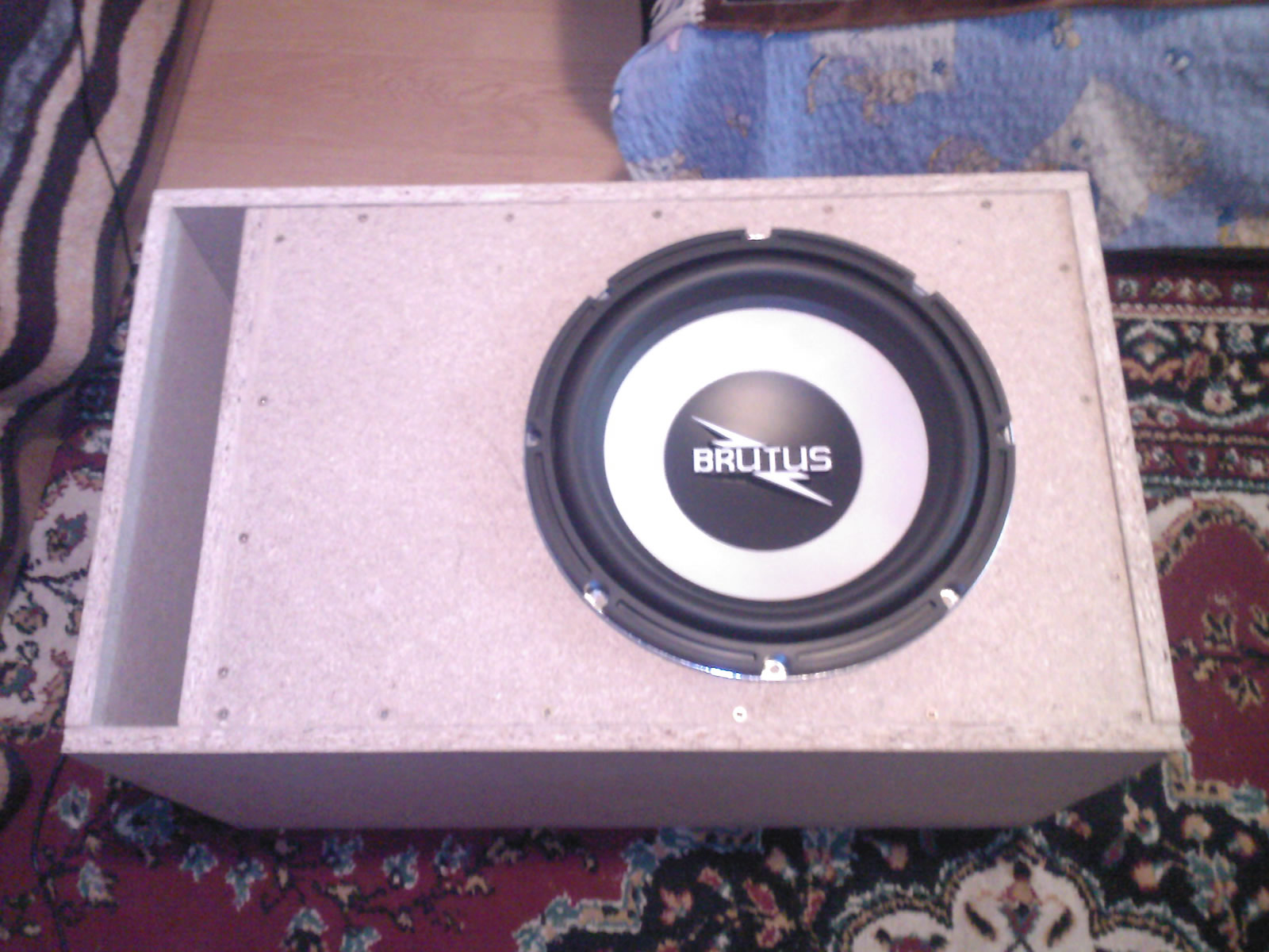

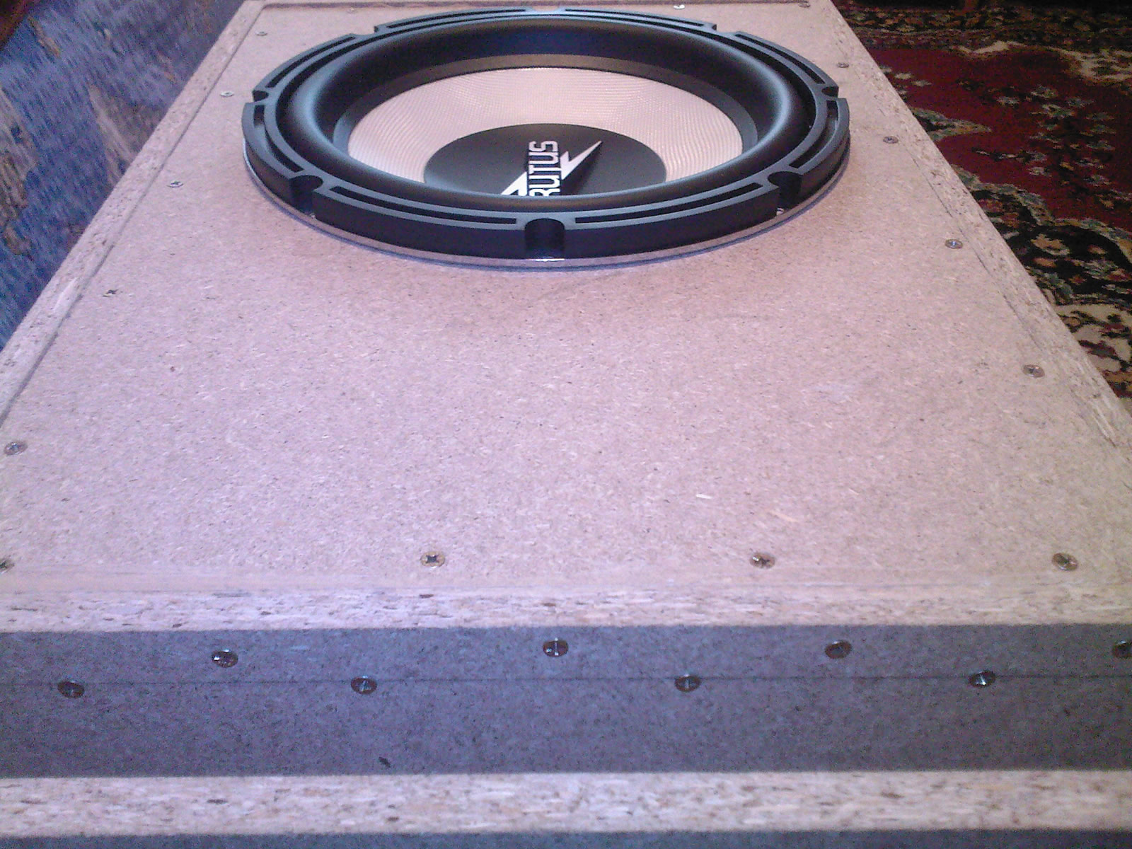

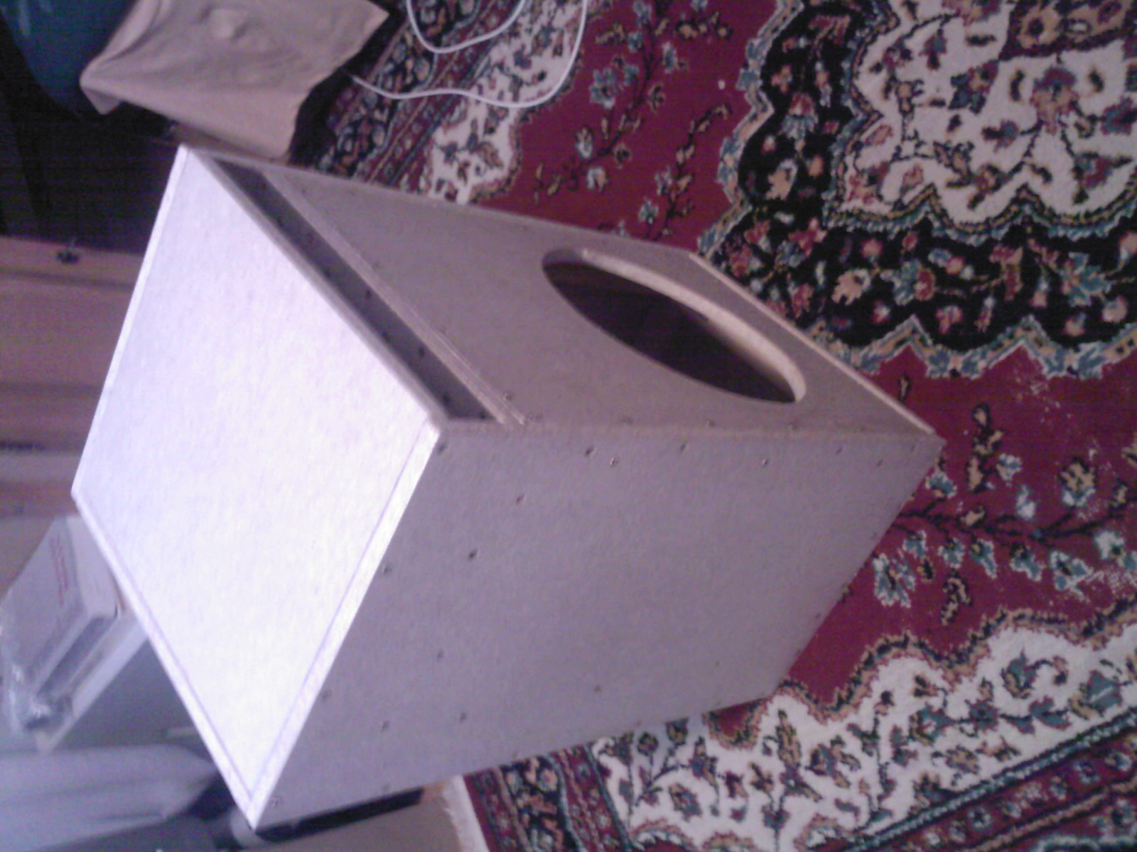

L-am luat de pe bursa de pe be-loud (de la o_kh3). A ajuns de o buna vreme la mine, dar nu am avut timp sa fac incinta pentru ca, student fiind nu am avut tot ce-mi trebuia. Asa ca am facut doar proiectul. Mentionez ca am plecat de la o incinta facuta de baubau, pentru un Alpine type R, pe care am modificat-o pentru nevoile mele. E vorba de o incinta paralelipipedica, acordata la 35 hz iar volumul dedicat difuzorului este de 57 l (in total incinta are cam 93 l). A iesit maricica, mai mare decat ma asteptam eu. Smile Dar suna foarte bine (chiar daca ma laud singur) si sunt f fericit ca am reusit in sfarsit sa o termin si ca am facut-o singur.
Ce ii mai lipseste ? Pai.. niste mocheta si sa ii pun contactele pentru fire (nu sunt decis inca ce sa fac). Astea o sa vina cat de curand, si o sa pun si poze.

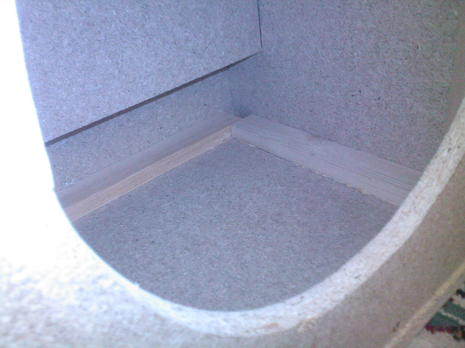

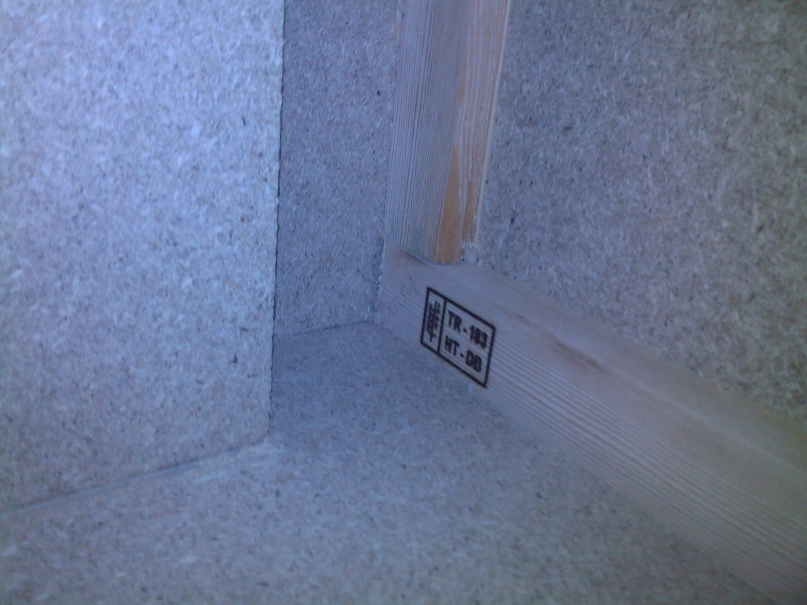

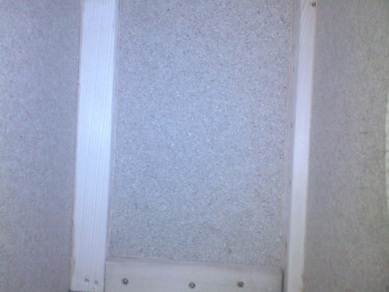

Incinta este din pal de 16mm, am folosit suruburi de lemn de 6 mm si adeziv Moment (sunt extreme de multumit de el, incinta a fost initial fara suruburi, pentru ca se usuca in 5 minute, si era deja incredibil de rezistenta). O sa observati ranforsari la fiecare colt (mai putin in port, pentru a nu afecta acordajul), de 2 x 4 cm. La calculul incintei au fost luate in calcul volumele ranforsarilor si cel al difuzorului.
Tin sa multumesc pentru sub lui o_kh3 si lui baubau pentru ca m-a ajutat cu sfaturi.

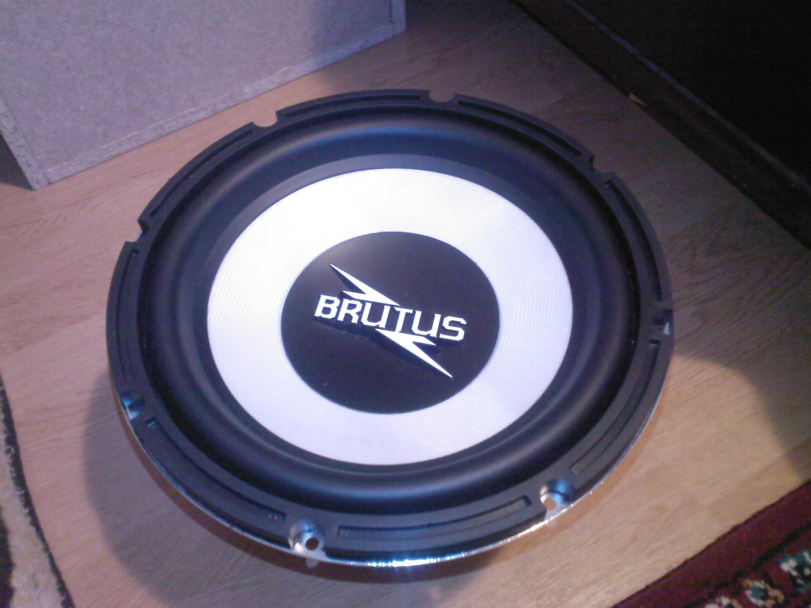

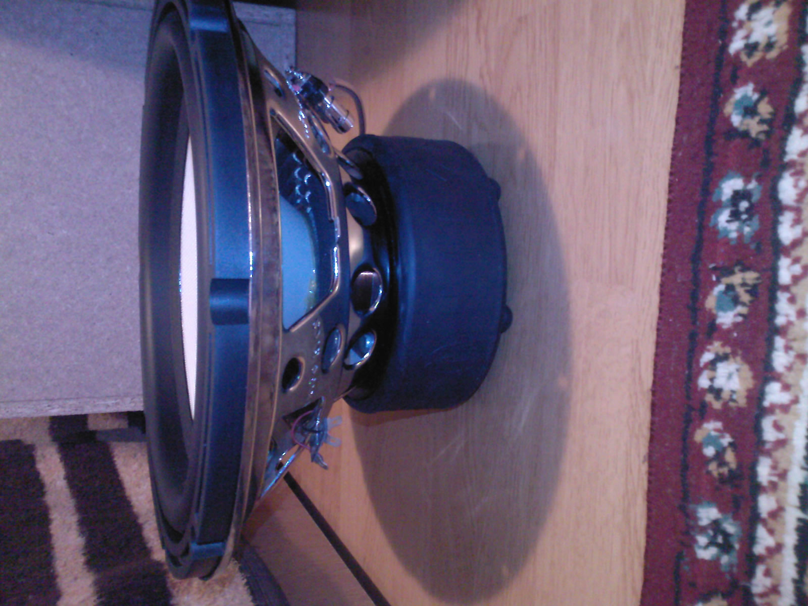

Si acum cateva poze... Intai sub-ul.
Un sub foarte solid. Si arata pe masura.

In continuare incinta:
Scuze pt calitatea pozelor. :(

Si ultimele. Cu boxa (neprinsa inca). O sa o prind abia dupa ce pun mocheta. Smile can't wait.
Ce ziceti? A iesit bine?

lucrata atent incinta....dar as fi insistat nitel mai mult asupra ranforsarilor.. Exclamation
NAKAMICHI+all SPL Dynamics
Body28
Data înscrierii: 08/Iul/2008
Mesaje: 861
Locație: Panciu/now Iasi
MesajTrimis: Lun Mar 09, 2009 12:25 am    Titlul subiectului: Răspunde cu citat (quote)

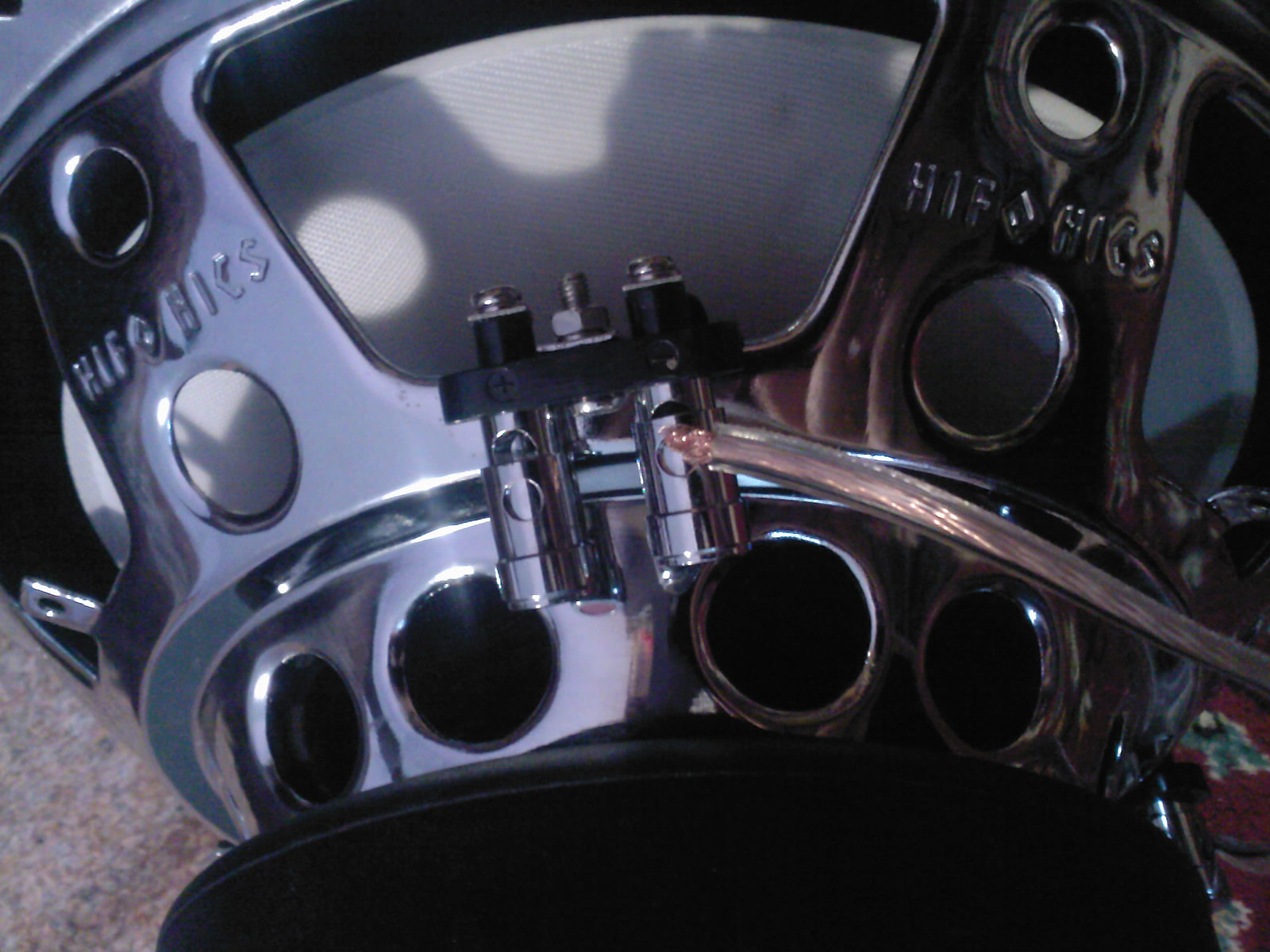

Mersi tibitzu . Mocheta + adeziv - de la claudiu_urban. Si-a facut mila de mine si mi-a trimis 3m^2 si adezivul. Iar conectorii de aici. Am facut o comanda mai mare si mi-a convenit. Conectorul e Monacor.
Ms, ms. De ranforsari... stinghiile pe fiecare laterala merg bine momentan. Pe la 300W se tine bine (atat am avut la indemana). Daca o sa simt nevoia o sa merg mai departe. Un singur lucru il mai vad necesar pe moment - o vopsire cu un spray negu in port. Sper sa-mi iasa.
Asta ar fi trebuit sa fie al doilea conector (cel pentru led-uri), insa am decis sa nu il mai pun.

Tia iesit f bine , un sfat ii poti vopsi cu vopsea neagra fanta , o sa se vada mai bine , bafta in continuare . noroc.

MesajTrimis: Mar Mar 10, 2009 7:27 pm    Titlul subiectului: Răspunde cu citat (quote)
Mersi Claudiu pentru tot. Stiu, o sa o vopsesc, insa nu am mai avut bani si de vopsea. Sper insa ca atunci cand o sa o fac sa pot acoperi portul pana in spate.. Sad Om vedea. Mersi inca o data.
