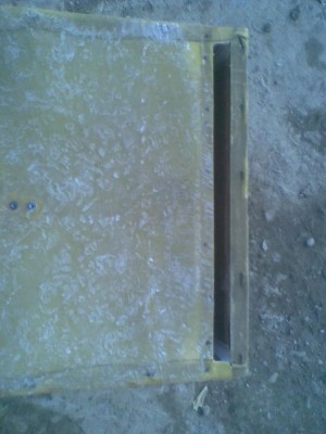

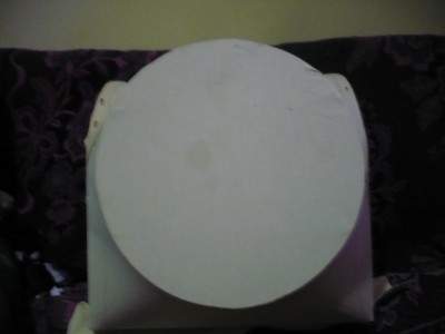

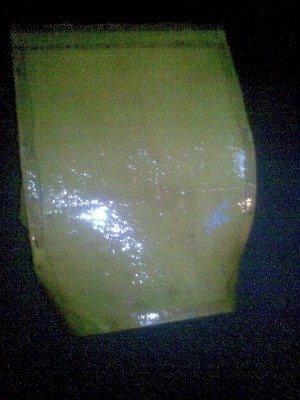

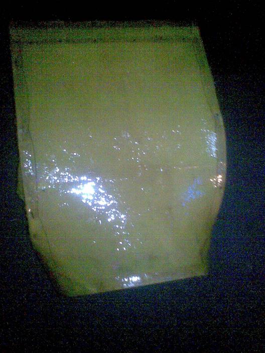

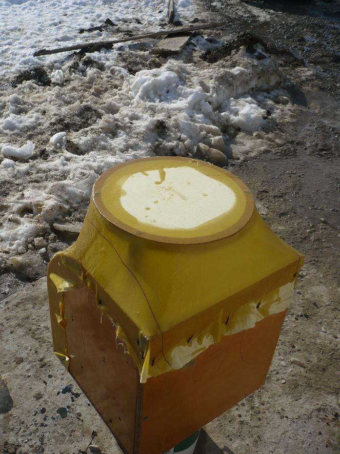

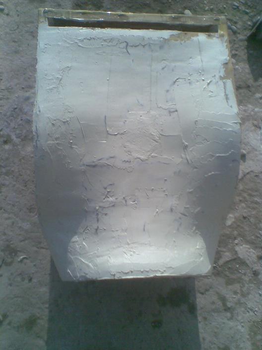

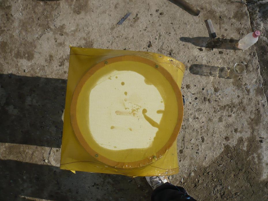

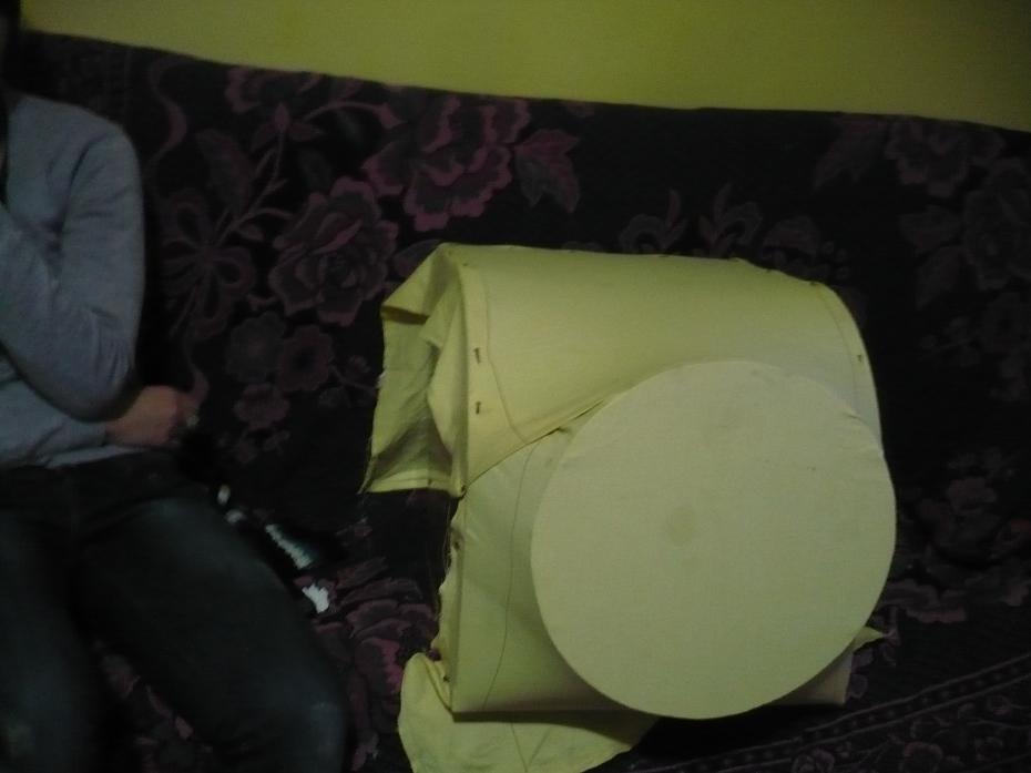

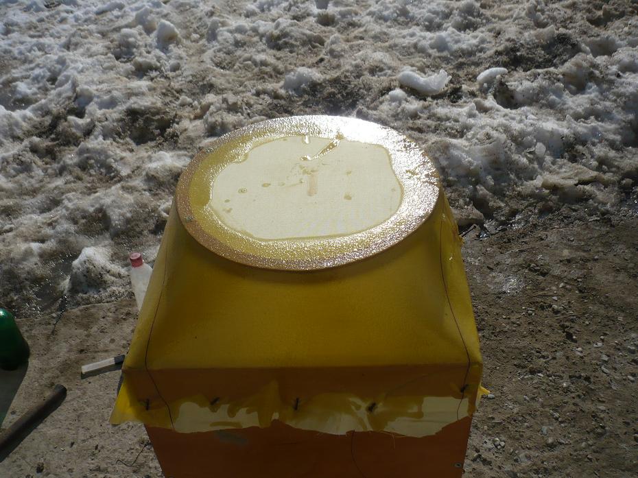

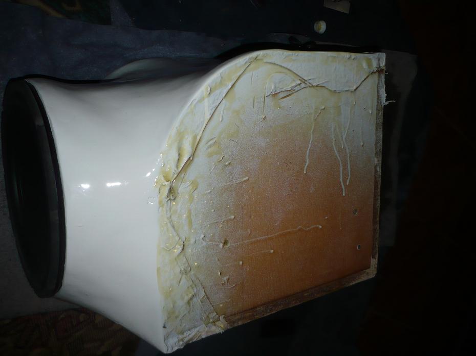

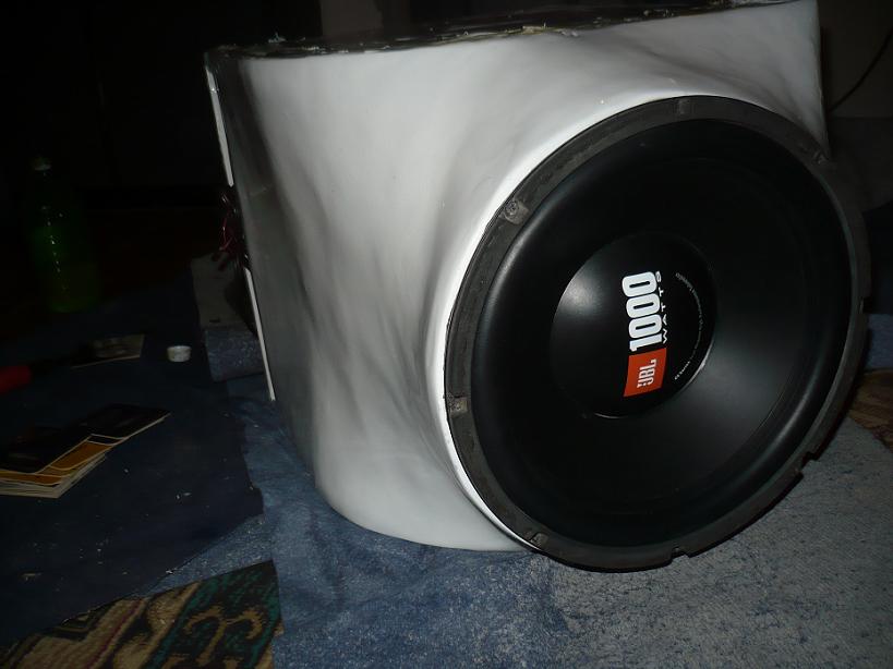

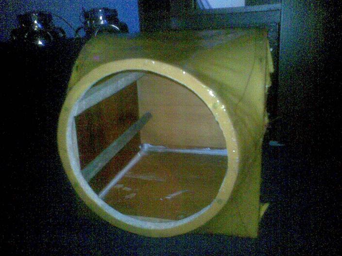

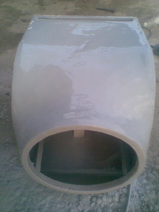

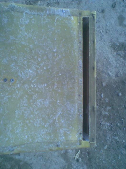

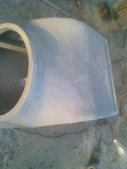

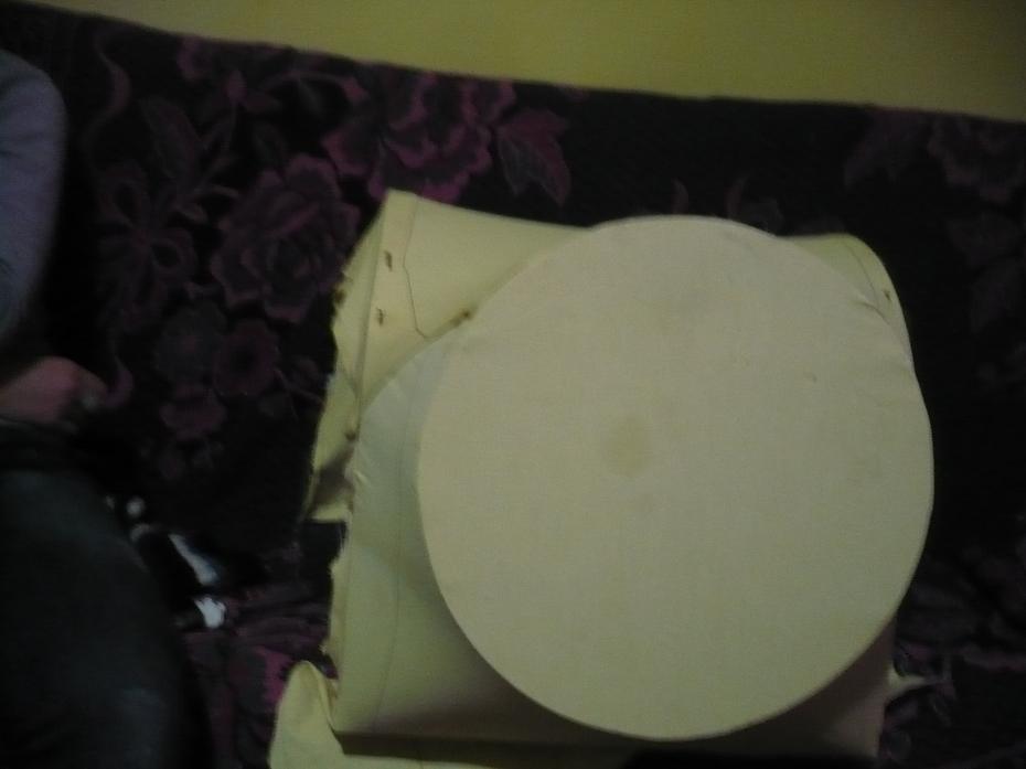

Am cumparat un subwoofer http://www.be-loud.ro/produse/Subwoofere_auto/JBL/CS_1204T/ si un amp http://www.be-loud.ro/produse/Amplificatoare_auto/BLAUPUNKT/GTA_460/ (cumparate in 2009).Si in martie 2011 un prieten mi-a zis ca sar auzi mai bine in alta incinta. Nestiind pe atunci cum sa fac una, mam uitat pe youtube la niste incinte printre care si una facuta din fibra de sticla. Mi-a placut la nebunie ideea si am zis sa fac si eu una (eu neavant mare experienta cu fibra de sticla, chit etc).In ciuda faptului ca toata lumea mi-a zis ca nu o-sa pot sa fac una, Cool mi-am cumparat toate cele si am inceput (cu tot ma dus in jur de 150 ron, nu am cumparat cele mai bune produse dar nici cele mai proaste).Si acum pozeeeeee, scuze pentru calitatea pozelor, le-am facut cu telefonu... Embarassed

Dat cu fibra

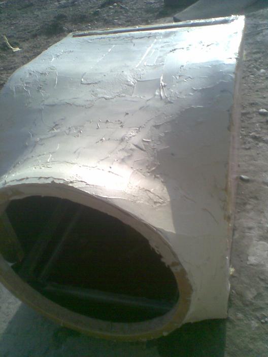

dupa ce sa uscat

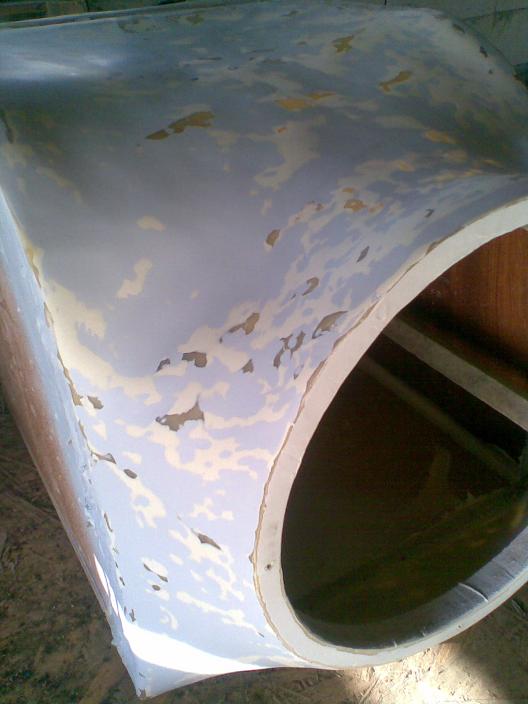

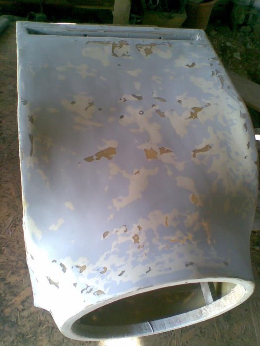

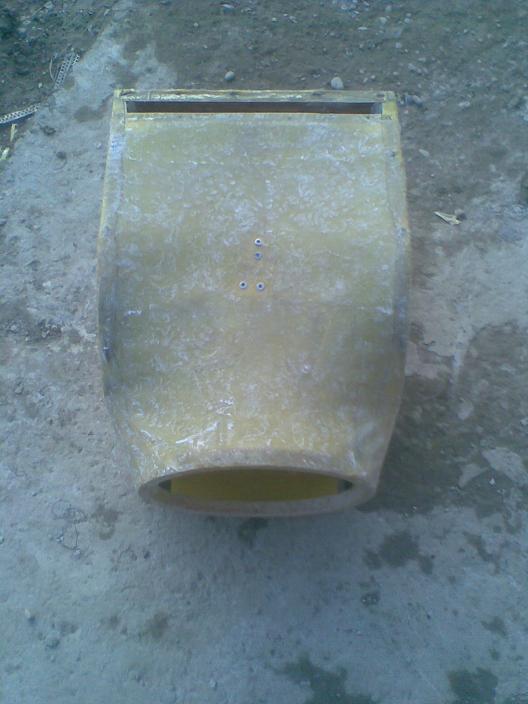

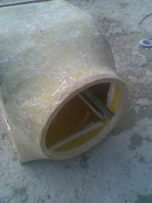

a 2 zi
 Filesize:  48.29 KB
 Viewed:  440 Time(s)
 Filesize:  46.58 KB
 Viewed:  414 Time(s)
 Filesize:  42.98 KB
 Viewed:  402 Time(s)
 Filesize:  41.87 KB
 Viewed:  424 Time(s)
 Filesize:  41.29 KB
 Viewed:  426 Time(s)
 Filesize:  56.95 KB
 Viewed:  418 Time(s)

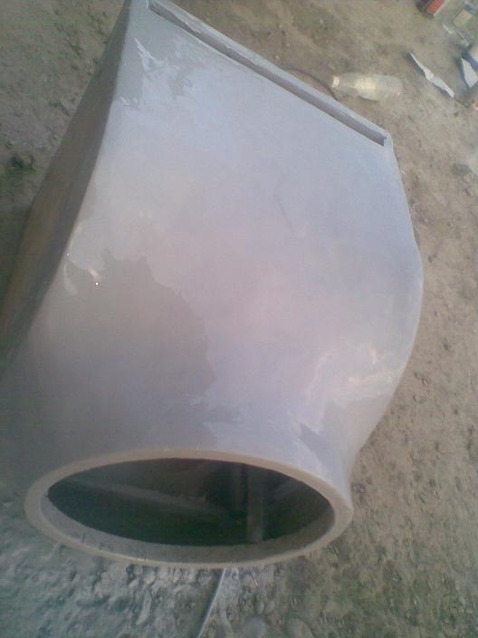

Aici sa aplicat spritchit

in continuare

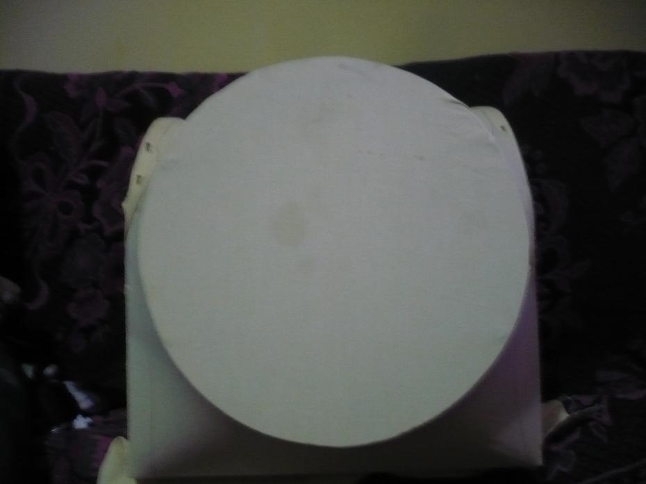

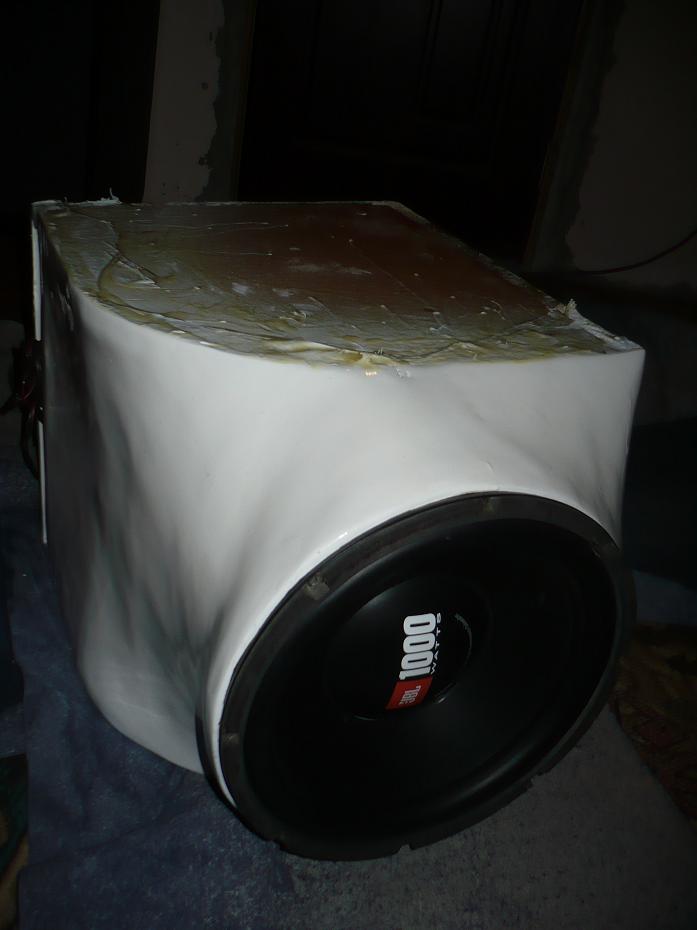

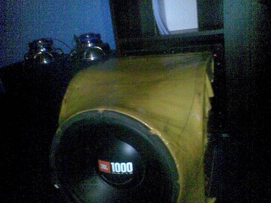

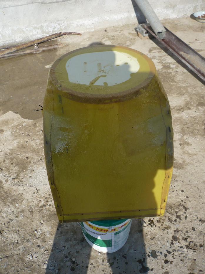

Aici deja se uscase vopseaua si o mochetam. Poze cu ea finalizata pun luni. Pana atunci astept pareriiiiiiiiiiiiii :-ss

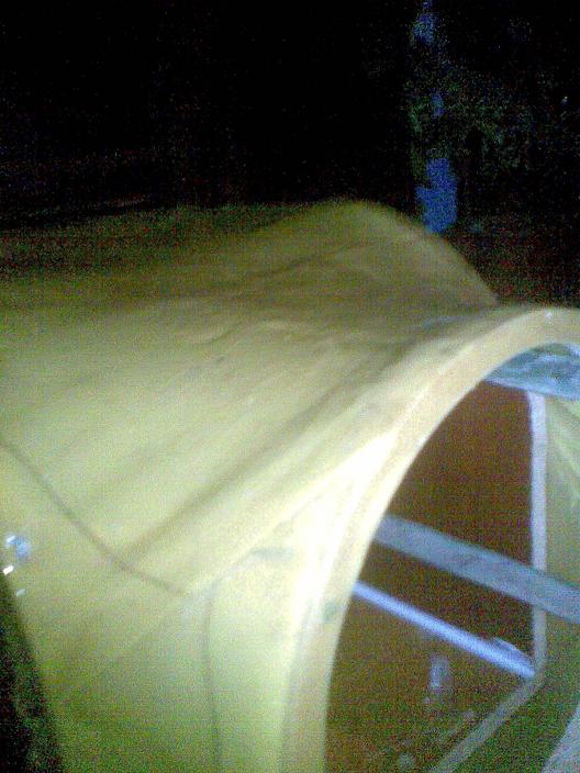

MesajTrimis: Vin Sep 09, 2011 10:14 pm    Titlul subiectului: Răspunde cu citat (quote)
Cate straturi de fibra ai pus ?
La asa suprafete trebuie sa fie groasa...ceva de genul 10-12mm...
In poze pare mult prea subtire.
Asta e o incinta foarte mica, dar se poate vedea grosimea fibrei pe muchia taiata...

MesajTrimis: Sâm Sep 10, 2011 12:35 am    Titlul subiectului: sal Răspunde cu citat (quote)
ai putea sa mai torni pe interior rasina, cu cat mai gros peretele cu atat mai bine..si eu prima data aveam o incinta in vreo 3-4 straturi de fibra si suna fix ca intr-un butoi de plastic, dupa care am turnat cativa litri de rasina la interior pe toti peretii si s-a cunoscut diferenta..
PIONEER DEH-9300+AUDISON VR 404 XR EVOLUZIONE +Hertz HI Energy 3way+ Phase Thriller 10"
alexander
Data înscrierii: 24/Aug/2011
Mesaje: 59
Locație: Otopeni
MesajTrimis: Sâm Sep 10, 2011 1:49 am    Titlul subiectului: Răspunde cu citat (quote)

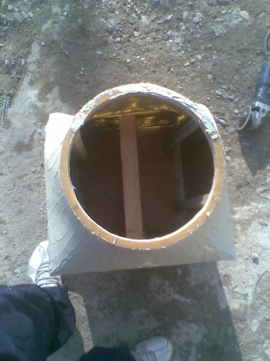

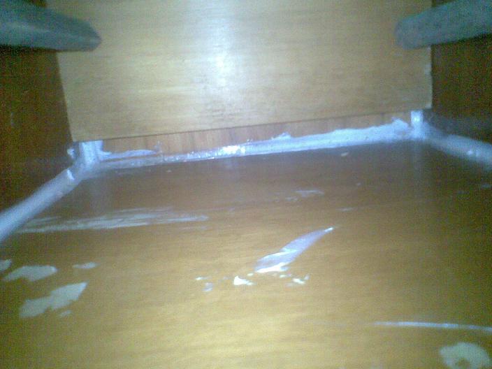

Pai am bagat cam un kg si jumatate si nu l-am lasat sa se usuce tot am pus deci nu stiu cate straturii. In total cam jumate de centimetru si oricum nu e era suficent ca la volum mai tare flamba, nici daca apasam tare cu mana pe el nu il puteam opri. Asa ca am pus o bucat de lem gros de brad chiar in mijloc fixat cu cate 4 erixoane, odata prin fibra direct si acoperit cu chit si odata jos direct in pal. Si nu a mai schitat nimic. E si o poza cu el cu gura in sus, acolo se vede bucata de lem

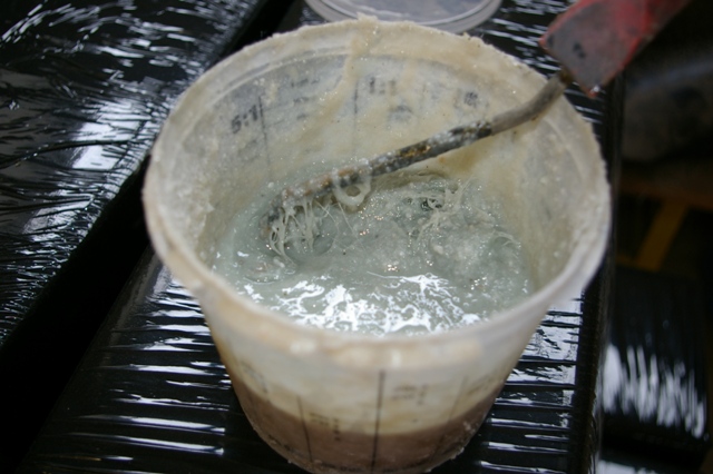

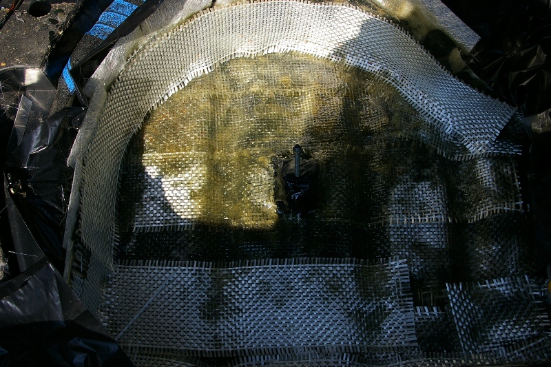

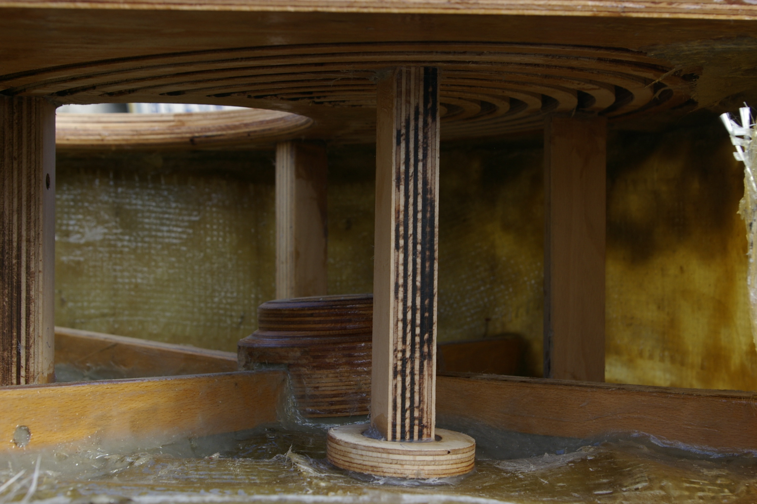

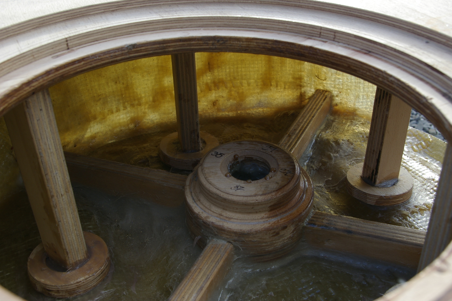

Exista tesatura de fibra de sticla si exista impletitura de fibra de sticla, folosesc acesti termeni pentru a fi pe intelesul tuturor.
Prima arata ca o panza de fibra de sticla, diferite grosimi. Se foloseste pentru a da volum la laminare.
A doua prezinta "manunchiuri" de fibre de sticla impletite la 90 de grade, la fel, diferite grosimi. Se foloseste in varianta sandwich cu prima, dispunerea fibrelor impletite la 90 de grade ofera o rezistenta extraordinare la torsionare, indoire...
Personal foloses la laminare acest sistem sandwich, in 6 pana la 10 straturi.
Se poate introduce si praf de marmura in rasina la laminare ceeace confera o rigiditate extraordinara!
La suprafete ce nu prezinta nervuri, suprafete drepte de dimesiuni maricele, se pot folosi la laminare lamele de MDF, placaj stratificat, 18 - 40mm grosime, 80 - 50 mm latime, dispuse longitudinal sau transversal...
Este destul de usor de lucrat cu fibra de sticla dar este foarte important cum se realizeaza structura peretilor la laminare!

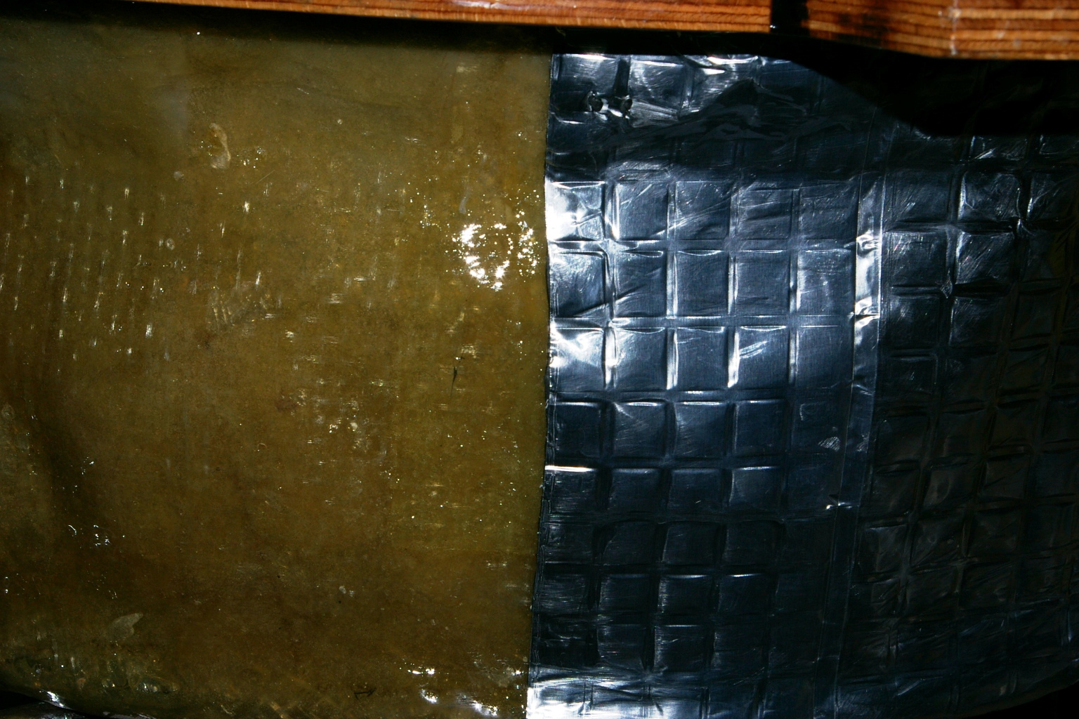

Aplicarea unui strat sau a mai multor straturi de material de rigidizare gen Dynamat / Silent Coat / STP pe peretii interiori ai incintei obtinute din fibra de sticla aduce o imbunatatire foarte importanta d.p.d.v. al controlului rezonantei.
Spor la lucru!

MesajTrimis: Dum Sep 11, 2011 1:58 pm    Titlul subiectului: Re: sal Răspunde cu citat (quote)
tonu_adrian a scris:
Rasina goala nu ofera nici un fel de rezistenta structurala. Ce trebuie pentru rezistenta e fibra, tesuta sau normala.
Faptul ca suna ca intr-un butoi e datorat lipsei de masa a fibrei. Dupa ce e gata tot, trebuie cel putin insonorizata.

MesajTrimis: Lun Sep 12, 2011 10:50 am    Titlul subiectului: Răspunde cu citat (quote)
Cand am cumparat rasina mi-a dat si niste plase din fibra de sticla dar nu aratau cum arata cele a lui IM erau mai mici ca dimensiuni dar mult mai dese fibrele in ele. Le-am pus, dar nu a fost suficent. Am pus o bucata de lem pe post de ramforsare si acum e ok, nu schiteaza nimic nu se misca nimic sau sa se auda ca un butoi cum zice-a si tonu adrian.

si portul ?? cum ai ajuns sa calculezi dimensiunile si mai ales la ce frecventa e facuta incinta ?

nu am reusit ca calculez nimic lam pus la "nimereala" dar oricum zic eu ca suna mai bine decat tubu.

la cat ai muncit la ea , era normal sa iti calculezi portul ...

Pai, pe langa difuzor cutia e rotunda si din cauza asta nu am reusit sa calculez nici-un litraj
