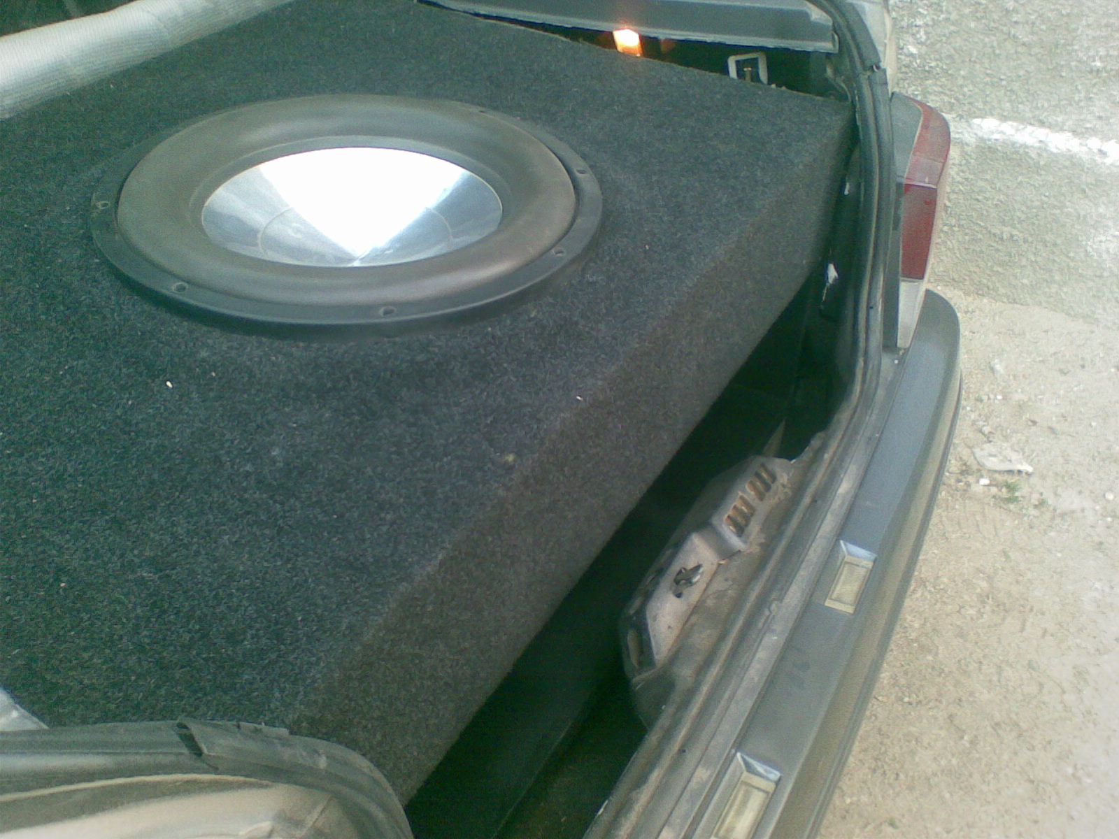

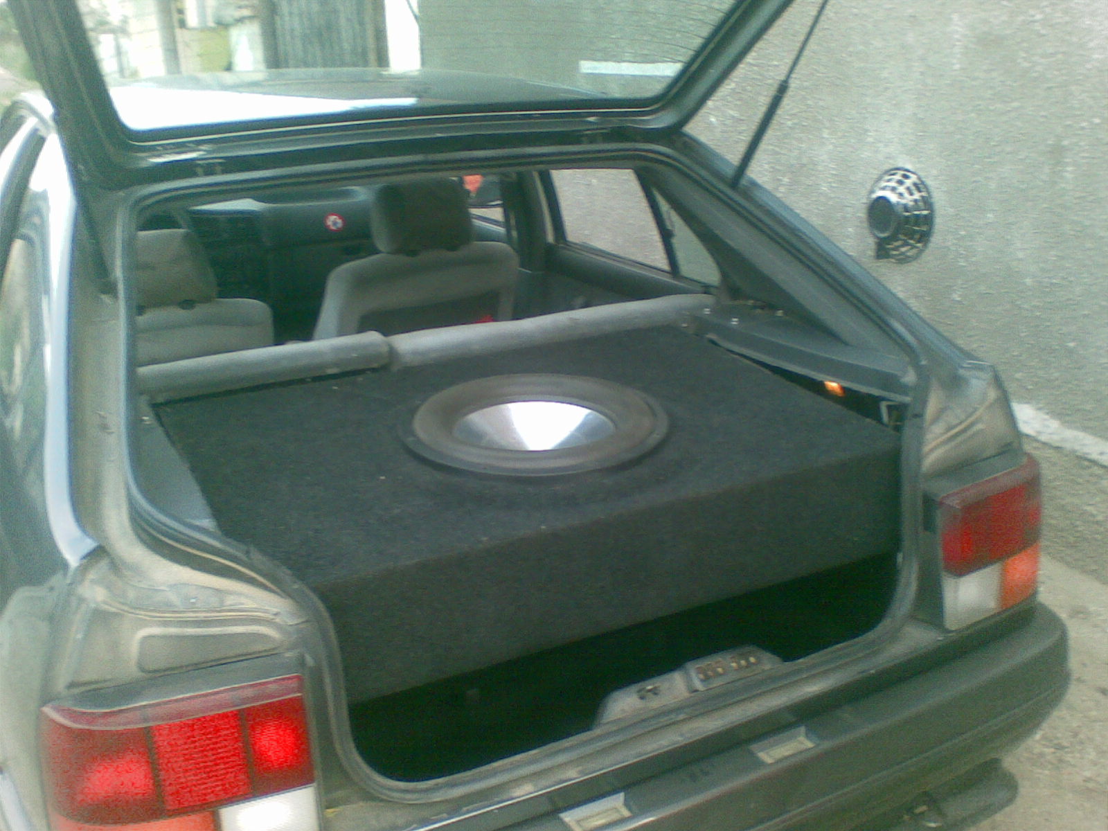

MesajTrimis: Vin Mai 20, 2011 11:23 pm    Titlul subiectului: Răspunde cu citat (quote)
A iesit ceva in genu, urmeaza modificari sau o posibila reproiectare a incintei pentru-ca nu prea are loc sa sufle aerul din port:| Embarassed din cauza careia nu prea coboara in frecventa dupa asteptarile mele, o seara placuta

MesajTrimis: Sâm Mai 21, 2011 1:15 am    Titlul subiectului: Răspunde cu citat (quote)
dar cum ai reusit frate sa bagi incinta????ai reconstruit masina dupa forma ei???
calin_nebunu
Data înscrierii: 23/Sep/2007
Mesaje: 156
Locație: Arad
MesajTrimis: Sâm Mai 21, 2011 9:55 am    Titlul subiectului: Răspunde cu citat (quote)
gigi_kent86: fi mai explicit ca nu am inteles, cum port exterior? Embarassed Question o bucata de teava in sus? Very Happy
teddyb: incinta intra in masina cu o toleranta de 1-2cm in fiecare parte Laughing daca ai vedea de aproape poza ai vedea ca am polizat maginea unde intra haionul acela intre stalpii din spate

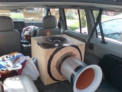

gigi_kent86
Data înscrierii: 31/Oct/2006
Mesaje: 596
MesajTrimis: Dum Mai 22, 2011 1:37 am    Titlul subiectului: Răspunde cu citat (quote)
Cu port exterior ar fi ca in poza de mai jos care e incinta colegului ssrli.
 Filesize:  37.47 KB
 Viewed:  315 Time(s)
