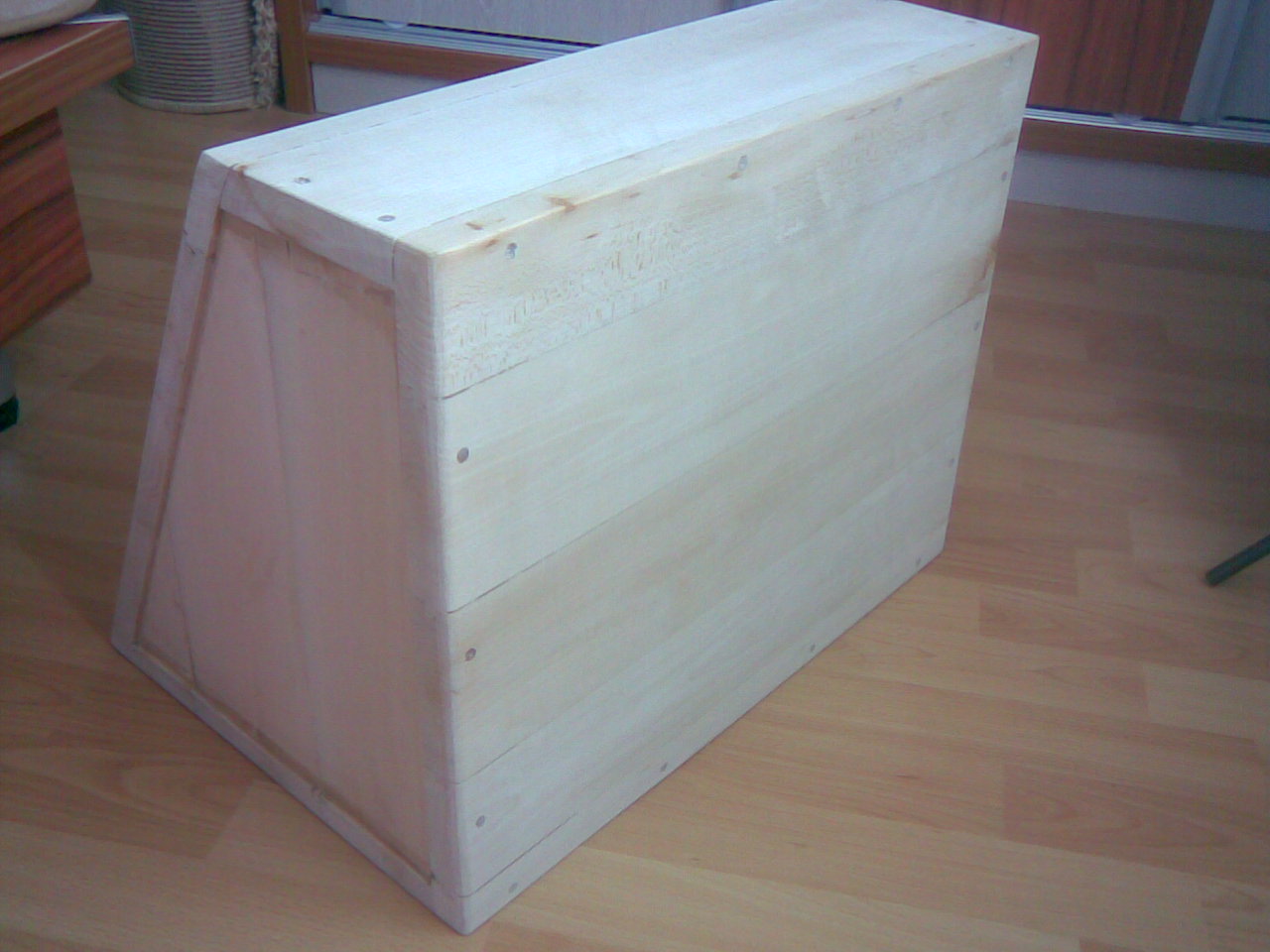

Salutare tuturor!
Tocmai am terminat de facut o incinta sealed (30l) din scandura de tei. Ce sub de 30cm, ~400W imi recomandati? (mentionez ca vreau calitate; sub-ul o sa-l montez pe un Golf 5). Eu m-am gandit la un Pioneer TS-W306C sau JBL P1222...sau altceva...
Eventual si un amplificator pt sub?

in primul rand trebuie sa vezi daca iti incape difuzorul in incinta - si anume magnetul
apoi sa vezi daca difuzorului respectiv "ii place" in incinta inchisa de 30 L
PS: cu ce ai astupat gaurile dintre scanduri ?
nu d`alta - dar in cazul incintelor inchise presiune din interior este foarte mare

Pot pune difuzor de max 20cm adancime.
In specificatiile difuzoarelor de care am pomenit mai sus au si recomandari pt incinte inchise.
Scandurile sunt imbinate nut-feder, lipite intre ele cu aracet special iar punctele alea care se vad sunt holtz-suruburi

P1222 are 171 mm adancime - deci cred ca ar incapea
iar volumul incintei inchisa recomandata e de 28 L ...... deci ar merge bine la tine

daca scandura nu este perfect uscata ,mai mult de cateva luni nu va tine incinta .
e frumoasa oricum .

foarte frumos arata Very Happy bravo !
nu ii prima data cand vad o incinta din scandura, dar stiu ca cea pe care am vazut-o a "disparut" misterios
baubau a scris:
si sincer sa fiu cred ca aia e problema

baubau a scris:
e frumoasa oricum .
cateva luni??? Are 6 ani. Smile 5 ani sub forma de butuci dupa care i-am tras in scandura.
Am ales lemnul masiv pt ca lemnul are cea mai buna rezonanta...si vreau calitate Smile

eu sper sa nu i se intample nimic , insa eu am lucrat o perioada la reconditionare de mobila veche , iar scandura folosita era una foarte veche tocmai pentru a nu se trage cu timpul(peste 10-20 de ani , luata de la dulapuri vechi sau alt mobilier).
Pana si furnirul care era lasat mult timp la uscat tot se mai tragea 1-2 mm dupa aplicare.
puteai sa incerci cu plywood ca tot lemn ii pana la urma.
