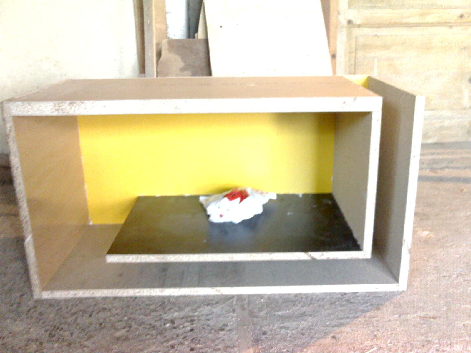

Deci ce imi recomandati pt dif si pt portbagaju asta? mentionez ca am lasat cate 1 cm spatiu ca sa nu ma trezesc cu probleme.

Potzi merge pe varianta de 130 litri propusa de "raidaru" deoarece e ok ca marime sa scotzi din el SPL Wink
Acum ce recomand eu ar fi ca fanta aceea de bas reflex sa o faci cam de 7cm pe 45cm si la lungime sa mergi undeva pe 45cm. Din simulari reiese ca ar merge ok.. la 35hz si cu o viteza buna a aerului prin port.
Spor la treaba! Very Happy

Acum am aruncat o privire si pe poza ta.. se pare ca nu cred ca ai loc de acea fanta de 7x45cm si lunga de 45cm asa ca potzi incerca una de 7x40cm si lunga de 39 cm si in acest caz obtzii aceleash rezultate si de asemenea viteza aerului prin port ramane ok Smile
Te-am salutat!

mersi asa imi recomada si raidaru Razz

Da in unele privintze a fost ok da daca te uitzi mai atent o sa observi ceva modificari destul de importante la capitolul port..
faci in ce varianta vrei u. Spor la treaba!

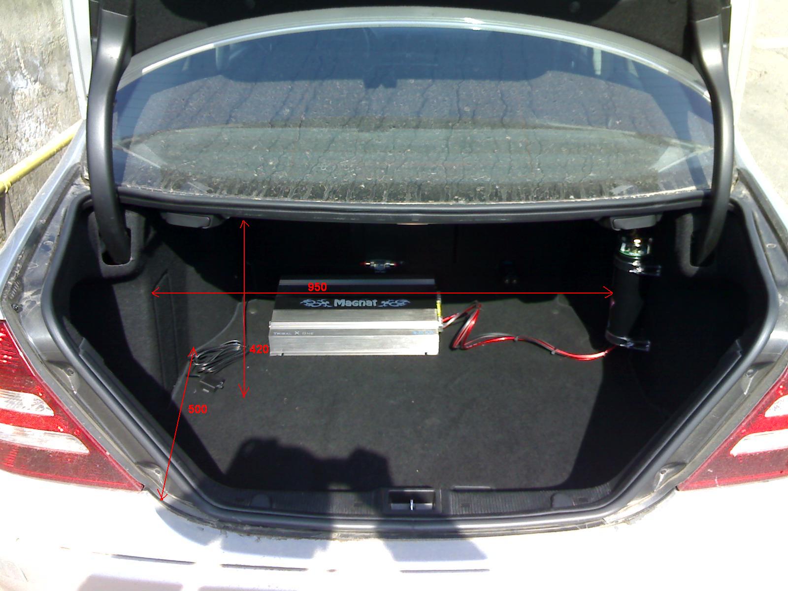

am facut azi incinta si din pacate nu reusesc nici cum sa o bag in masina, CE SA FAC?! O fac mai mica? Sad Sad

Ai incercat sa o bagi prin masina, sa rabatezi bancheta? Nu incape din cauza marginilor portbagajului?

nu incape pt ca acolo in spate unde se rabateaza scaunele este o bara care e mai jos deci cu atat mai putin incape pe acolo Crying or Very sad orcum maine ma apuc de alta incinta alta forma alte marimi dar mai putini litri sa speram ca suna fain...
