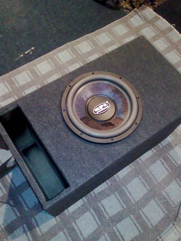

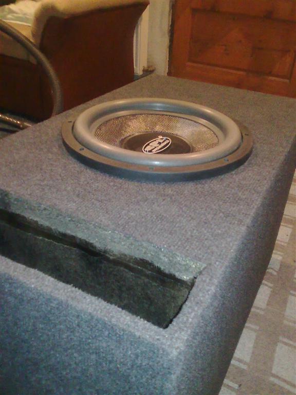

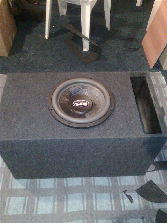

in ultima vreme printre multe alte treburi si probleme am reusit sa realizez cateva proiecte/incinte pt diferiti clienti si m-am hotarat sa postez cateva instantanee cu 3 dintre proiecte....
primul proiect reprezinta o incinta daily folosita mai mult pe post de cobai...nefiind finalizata(mochetata) deoarece clientul in viitorul apropiat o sa o inlocuiasca cu o incinta mai prietenoasa cu spatiul din portbagaj(din pacate in detrimentul performantelor).......

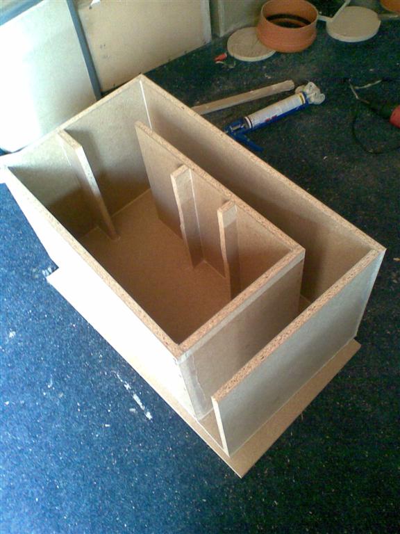

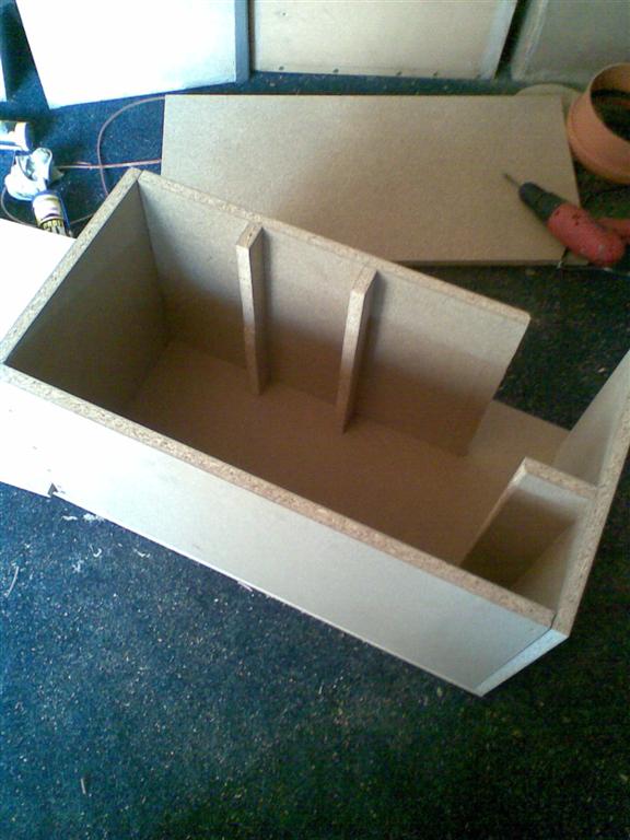

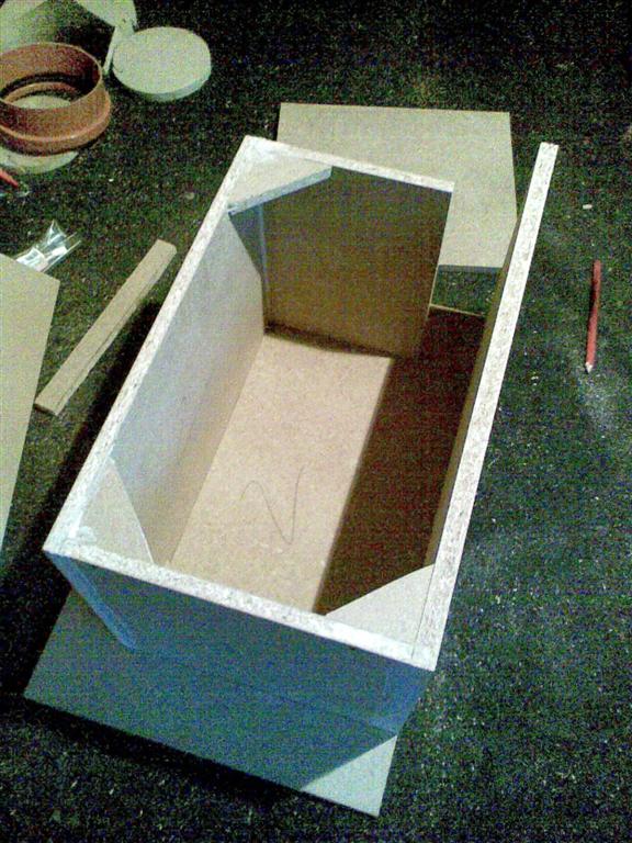

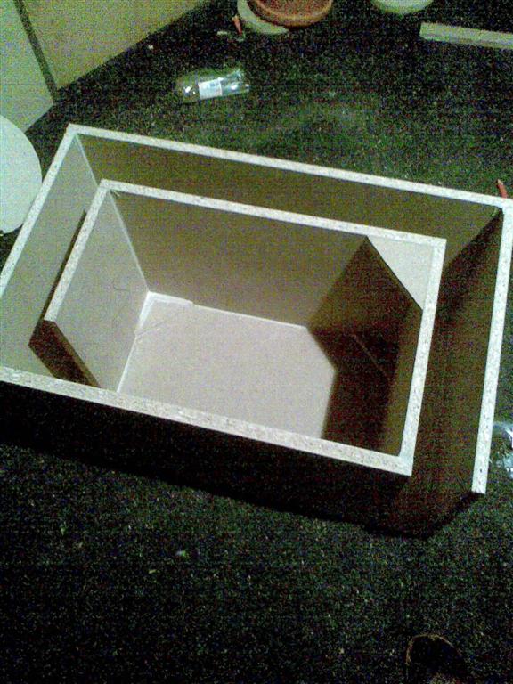

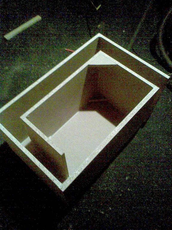

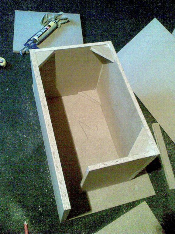

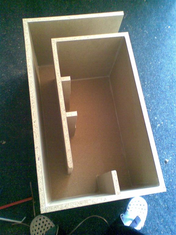

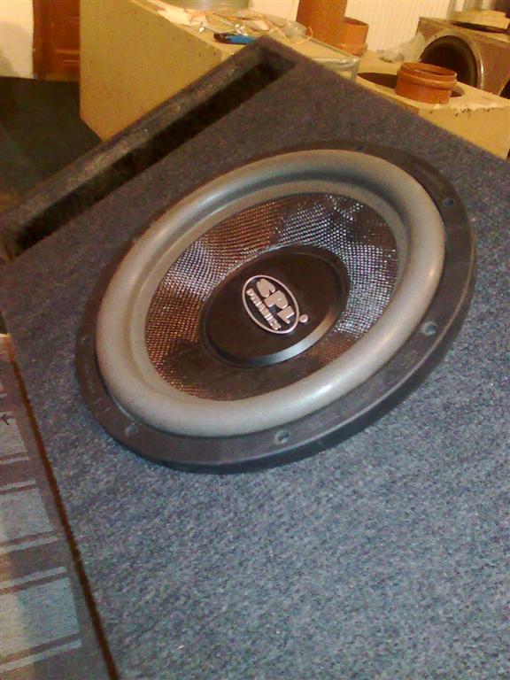

un alt proiect a reprezentat executarea unei incinte pt daily-use care la cererea clientului ar fi trebuit sa fie capabila sa reproduca un bas foarte jos....grav...dar sa-si pastreze in acelasi timp agresivitatea specifica unei acordari "sus"...urmand a fi montata intr-o masina foarte foarte neprielnica aplicatiilor "bassiste"..un bmw e46...a rezultat o incinta extrem de echilibrata cu un raspuns foarte bun pe partea de joase(sub 40 hz) si extrem de agresiva peste 40hz...un raspuns echilibrat pe o plaja larga de frecvente...si cu o eficienta foarte buna plus un control bun pe difuzor...difuzorul in cauza un SPL Dynamics XTR in probe cu aproximativ 900 w pe el comportandu-se exemplar...
poze cu incinta in timpul executiei....
 Filesize:  64.37 KB
 Viewed:  341 Time(s)
 Filesize:  67.5 KB
 Viewed:  348 Time(s)
 Filesize:  73.13 KB
 Viewed:  343 Time(s)
 Filesize:  61.21 KB
 Viewed:  337 Time(s)
 Filesize:  68.8 KB
 Viewed:  334 Time(s)

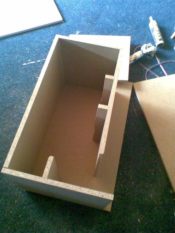

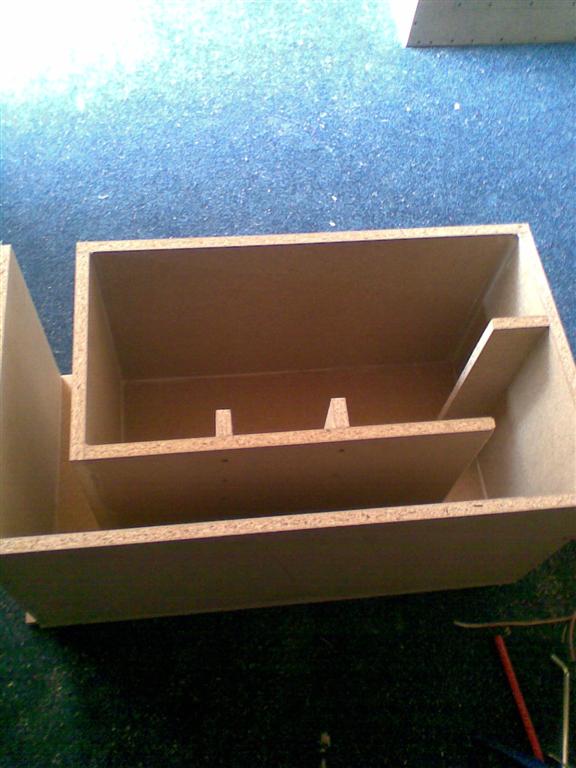

alte poze cu incinta in timpul probelor...

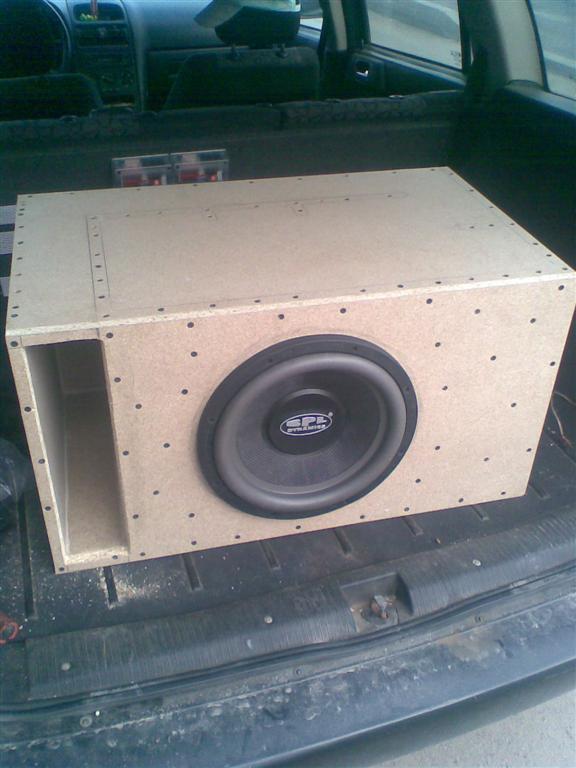

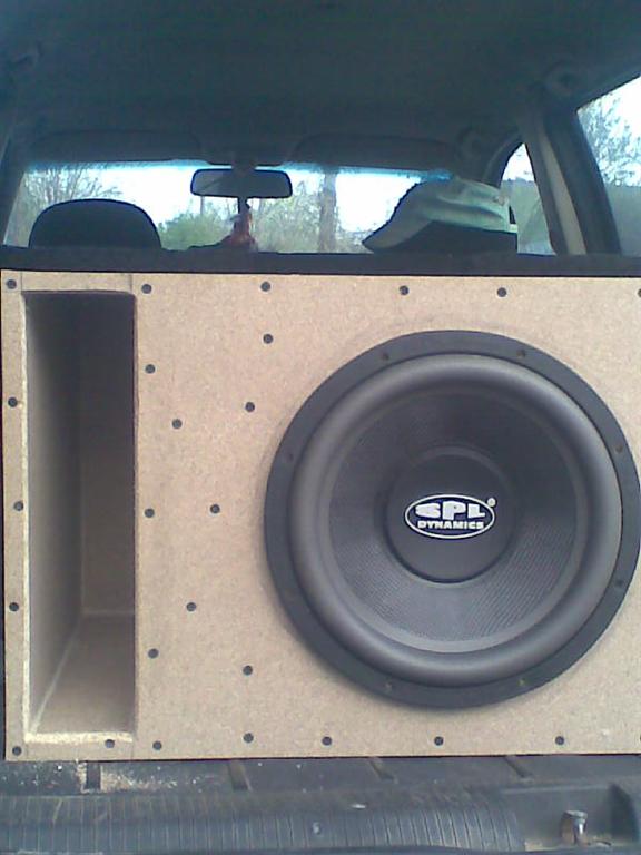

MesajTrimis: Joi Apr 15, 2010 8:06 pm    Titlul subiectului: Răspunde cu citat (quote)

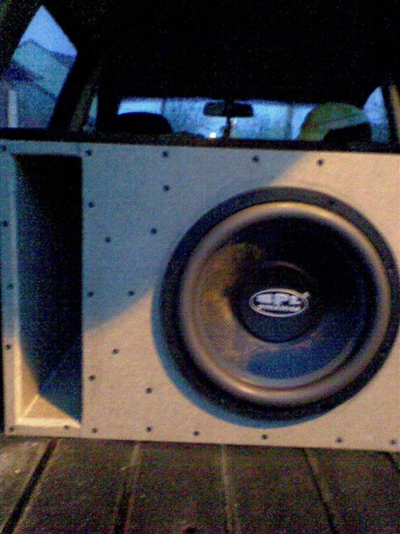

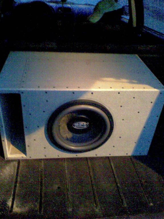

si poze cu incinta finalizata si gata de livrat catre client impreuna cu un difuzor exceptional...SPL Dynamics XTR300D4....

MesajTrimis: Joi Apr 15, 2010 8:55 pm    Titlul subiectului: Răspunde cu citat (quote)
pt 30-50 lei la coala inca mai folosesti PAL care e inferior din toate punctele de vedere mai ales acustic ?
mircea_ioan_25
Data înscrierii: 21/Mai/2008
Mesaje: 711
MesajTrimis: Joi Apr 15, 2010 9:04 pm    Titlul subiectului: Răspunde cu citat (quote)
ugod a scris:
man....daca tu reusesti sa asculti legat la ochi 2 incinte identice...una facuta din pal si una din mdf...si reusesti sa ghicesti care cum e facuta din ce material..eu ma las de proiectat si facut incinte....iti jur.

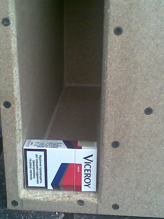

MesajTrimis: Joi Apr 15, 2010 10:58 pm    Titlul subiectului: Răspunde cu citat (quote)
Frumos lucrat, finisat Cool , dar e bine oare(intreb si eu, in nestiinta de cauza Smile ) sa se foloseasca asa multe suruburi de fier la o incinta acustica? Sau nu are importanta? Rolling Eyes
ugod
Data înscrierii: 30/Aug/2008
Mesaje: 350
Locație: Timisoara
MesajTrimis: Vin Apr 16, 2010 12:33 am    Titlul subiectului: Răspunde cu citat (quote)
daca faci 2 incinte identice cu acelasi dif credema ca o sa-ti dai seam ade diferenta ...in primul rand ai 2-3 db in plus si in al doilea rand difera frecventa .
si daca o si dai cu rasina ce-a de mdf o sa creasca randementul si mai mult ...
dece ?
pt ca difera densitatea lemnului foarte mult .
si incearca si una din TEGO sa vezi acolo diferenta
MesajTrimis: Vin Apr 16, 2010 11:34 am    Titlul subiectului: Răspunde cu citat (quote)
da cum ...
la fel ca si mocheta ...
mircea inseamna ca ...
daca tragi o incinta din MDF pentru xtr uri ...
sari de 148 ... e perfect
suruburile au importanta 30 de minute
pana se intareste aracetul/siliconul
dupa aceea se pot si scoate ..
daca te uiti putin pe forumurile din strainatate
ai sa vezi ca nu se folosesc deloc suruburi ...
ideea este ca atat timp kt nu slabesti rezistenta placii
sau a constructiei in final ... prin introducerea de suruburi ...
poti sa folosesti cate vrei
felicitari banditule ...
foarte frumos lucrat ...
presupun ca ai cate o tigara la fiecare 10 suroabe ... si 4 linii de silicon

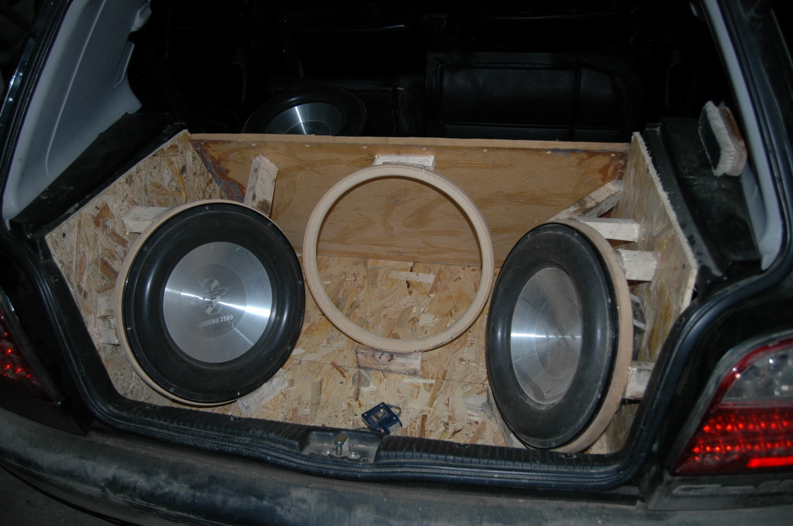

MesajTrimis: Vin Apr 16, 2010 3:34 pm    Titlul subiectului: Răspunde cu citat (quote)
el macar foloseste PAL nu OSB ca in poza de mai jos
http://www.be-loud.ro/forum/download,id,8807.html

MesajTrimis: Vin Apr 16, 2010 10:05 pm    Titlul subiectului: Răspunde cu citat (quote)
da vad ca macar te stii sa lucrezi in fibra ...mai bine taceai si ramaneai filozof
sau ai inpresia ca un osb de 4mm tine o incinta in compresie ?

mircea_ioan_25
Mesaje: 711
MesajTrimis: Sâm Apr 17, 2010 1:14 am    Titlul subiectului: Răspunde cu citat (quote)
omule..nu e vorba ca esti luat de gasca....doar ca in privinta diferenteleor intre cele 2 materiale(pal vs mdf) imi mentin parerea...am lucrat si cu pal si cu mdf...si sincer nu am sesizat nici cea mai mica diferenta la capitolul performanta/eficienta/calitate sonora...fiecare are avantaje si dezavantaje..dar strict la capitolul sunet eu le gasesc egale..cat despre castigul de 2-3 db pe care l-ai vehiculat tu mai sus....iti garantez ca 2 incinte identice facute din pal respectiv mdf..ranforsate corespunzator si dotate cu aceleasi difuzoare or sa dea aproximativ acelasi scor...probabil cu diferente de +/- 0,1-0,3 db din motive ce nu tin de material...nu te supara pentru unele remarci ale mele sau ale altor utilizatori..sunt ferm convins ca multi iti respecta munca si rezultatele...si eu cu siguranta ma numar printre ei...

MesajTrimis: Sâm Apr 17, 2010 11:36 am    Titlul subiectului: Răspunde cu citat (quote)
Shokaliptiku a scris:
Ok...atunci subinteleg ca se scot toate inainte de mochetare?...ori se inlocuiesc cu nituri de lemn?...sau rezista la rezonanta produsa de un 100-150dB?...daca tendinta in strainatate e fara suruburi, presupun ca si la noi, nu?...ca sa lamurim si asta... Confused
