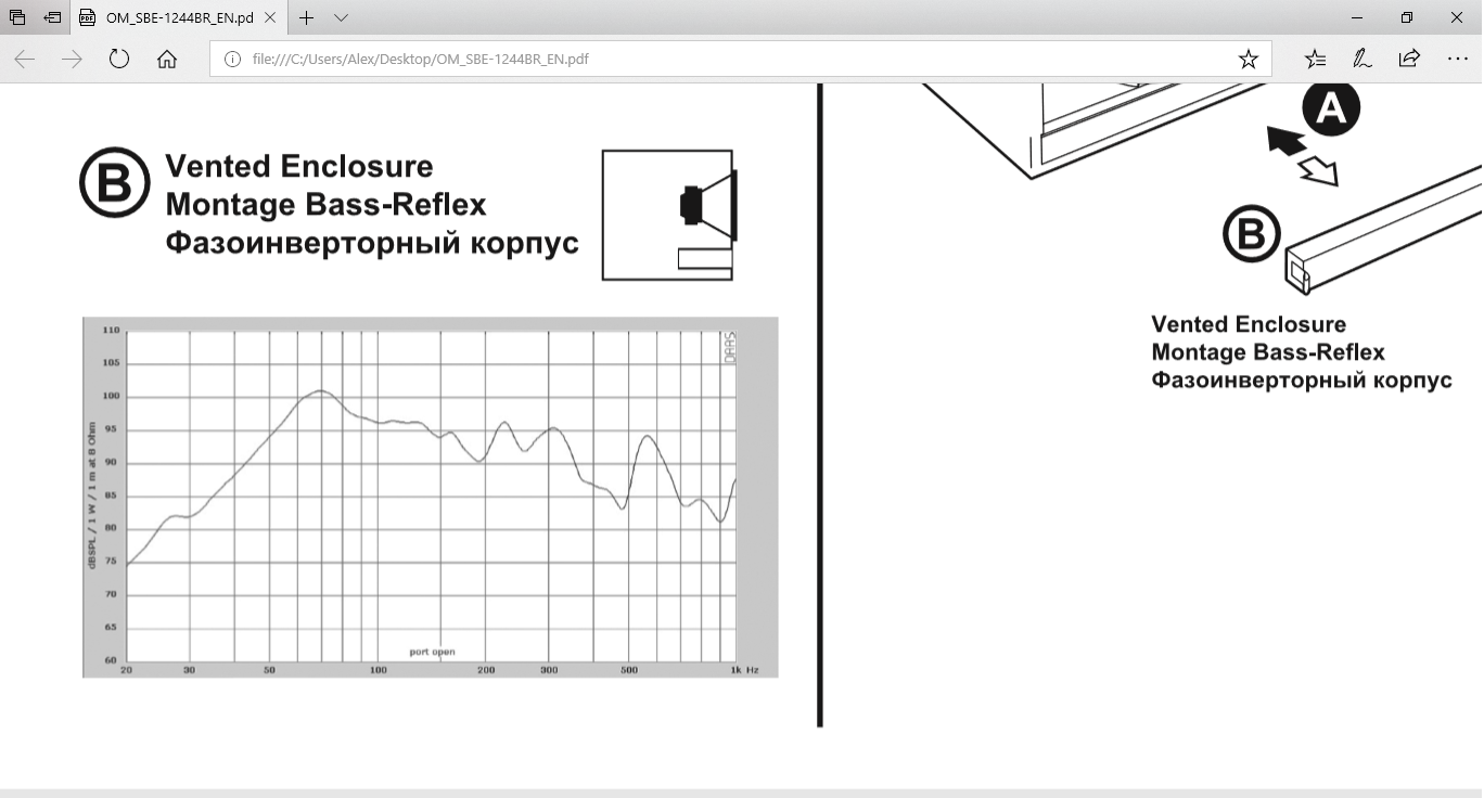

Salut forum! Caut de ceva timp pentru un MTX RT12AV o fisa sau un grafic care sa imi arate eficienta subwoofer-ului la diferite frecvente, ca in poza, dar nu gasesc nicaieri, nici macar manualul de utilizare.
Daca are cineva acest sw sau daca detine cineva informatiile de care am nevoie, m-ar ajuta tare mult.
Multumesc anticipat!
Poza este din manualul lui Alpine SBE-1244BR

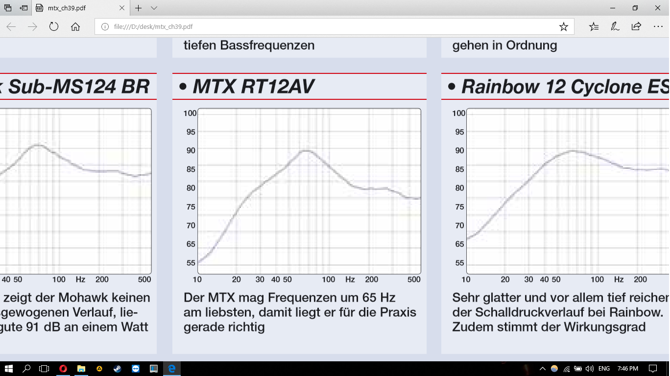

Intre timp am gasit si un grafic dar nu stiu cat de adevarat este. Sper sa sune bine pentru ca ma tenteaza sa incerc si niste melodii de la Decaf si nu stiu cat de incantat o sa fiu Smile)
Multumesc inca o data pentru ajutor!

Nu cred ca vei fi satisfacut destul, avand in vedere ca ai SPL maxim la 60-65 Hz, dar merita sa incerci. Bafta multa in continuare !

Nu o sĂŁ auzi nimic de la decaf pe el. Pt. decaf ai nevoie de o incintĂŁ custom cu acordaj foarte jos. DacĂŁ faci asta, dupĂŁ nu mai poți asculta dubstep. Singura metoda e o incintĂŁ cu port interschimbabil dar nu faci asa ceva pt. un dif de 200 de lei...

Am inteles. Deci las Decaf pentru urmatorul upgrade care cu siguranta va avea incinta custom Smile)
Acel acordaj al incintei reprezinta frecventa la care are SPL maxim?
VanIIa
Data înscrierii: 25/Oct/2014
Mesaje: 1958
Locație: Pitesti
MesajTrimis: Joi Ian 25, 2018 2:10 pm    Titlul subiectului: Răspunde cu citat (quote)
Exact.
