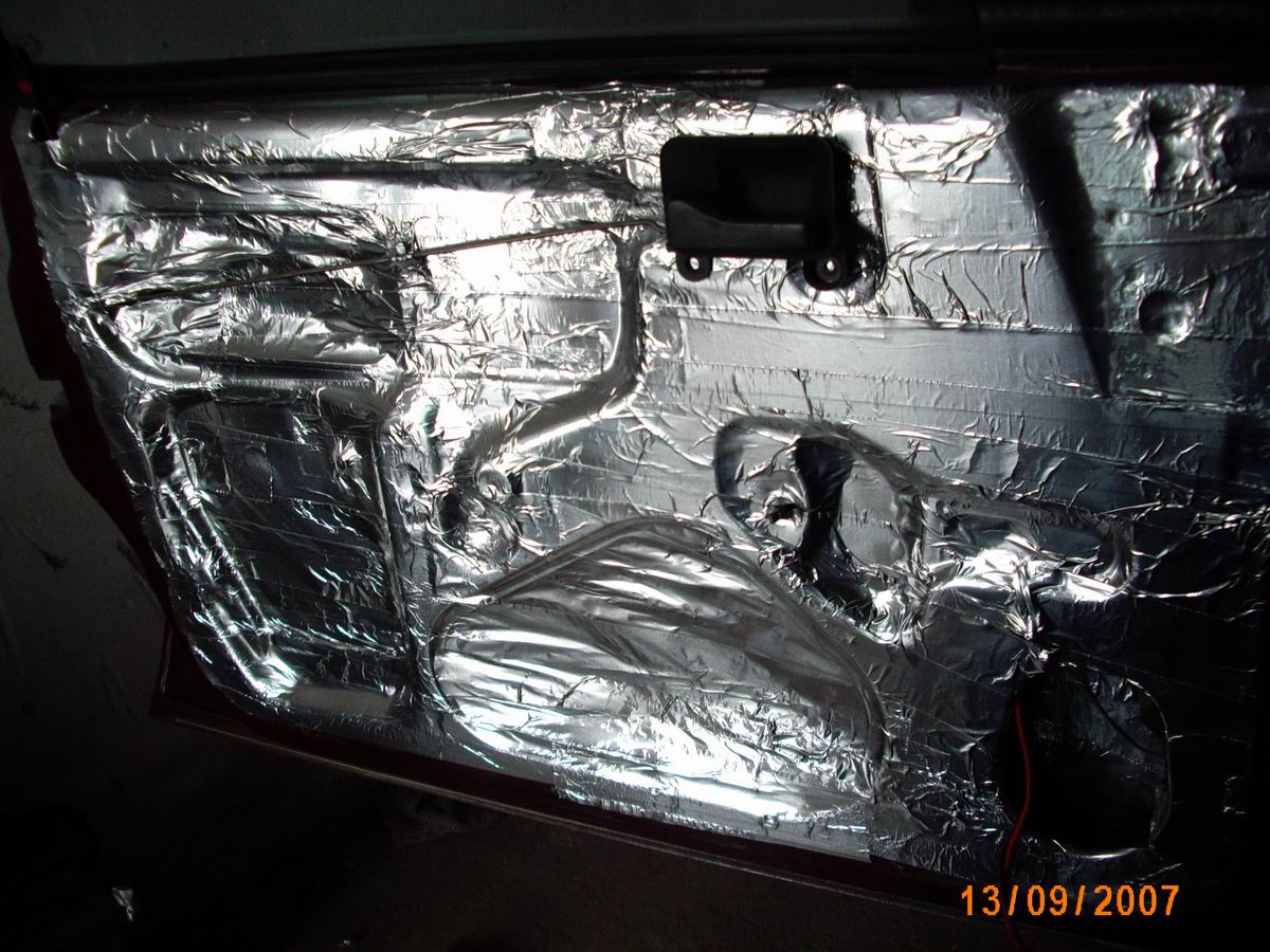

am gasit ieri banda de aluminiu, dar mi se pare al dracu de subtire...
a fost la rola de 25m si lata de 5cm si a costat 13lei.
azi o sa fac macar o portiera sa vad daca fac vreo treaba cu aia sau nu.

nu grosimea e vitala . important e sa se lipeasca foarte bine de tabla, sa ia perfect forma ei. si...nu te opreste nimeni sa pui 2 straturi.

acum am terminat portiera staga.
am bagat vreo 40m de aluband de 5cm latime si diferenta este mica.
aproape ca nu se merita lucru...
portiera dreapta nu o mai fac ca nu se merita.

| asus a scris: | nu grosimea e vitala . important e sa se lipeasca foarte bine de tabla, sa ia perfect forma ei. si...nu te opreste nimeni sa pui 2 straturi. |
sau 3 ? sau 4 ?
ideea ii sa incarci suprafata cu multa masa, pentru a-i cobora frecventa de rezonanta.
sincer sa fiu, 2 straturi de stp m1 mi se par minimum pentru o usa de dimensiuni rezonabile.

incarci incarci,dar nu se mai aseaza fata de use
treaba e ca din punctul meu de vedere nu merita oboseala "insonorizarea" cu aluband.
cano o sa ma hotarasc sa fac o treaba cum trebuie, te termen lung, o sa cumpar un Dynamat Xtreme Bulk Pack si fac o treaba care sa merite osteneala.
banda asta de aluminu e o solutie de comproms si in general nu fac compromisuri

stai asa, nu ai pus NIMIC pe tabla exterioara ?
daca da, atunci nu ma mira ca nu obtii rezultate.

am pus in interiorul usii, pe tabla din primplan si pe interiorul fetei de use.

un test pentru a vedea daca ai folosit destul este sa bati un tabla. unde suna ciudat dupa un strat, poti fi sigur ca trebuie sa dublezi.
pana acuma nu ai facut rau
ce as adauga in stadiul acesta este niste burete cu celule inchise, pus chiar in spatele difuzorului.

in ce sa ciocane? am inteles (sper sa ma insel) ca pe tabla exterioara nu e nimic. doar pe cea din primplan (banuiesc ca se referea la cea din poze) si pe fata de usa. nu si pe tabla exterioara. acuma..problema e ca daca e asa (sper sa nu fie) va fi dificil sa mai puna pe tabla exterioara.

e pus si pe tabla exterioara (tabla de la spatele difuzorului pe toata suprafata ei.)

am mai spus in topicul meu ce-am pus in usi. cam de toate. aluband doar putin, pe fetele de usi, ca finisaj. in rest dynamat original pe inelele de PAL si xtreme pe tabla. in orice caz, am facut usile fata pe o supernova complet cu aluband identic cu al tau, si diferentele sunt majore fata de stock. usa suna mult mai infundat...problema e ca insonorizarea a fost facuta doar pentru izolatie termica si fonica, nici macar nu sunt difuzoare in ele. (proprietarul are 60 de ani ).

| asus a scris: | | in ce sa ciocane? |
in panouri. asa se indentifica cel mai usor ce zone au nevoie de suplimente de insonorizant.
