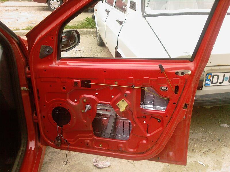

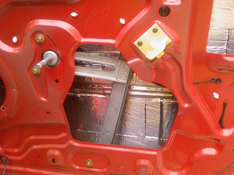

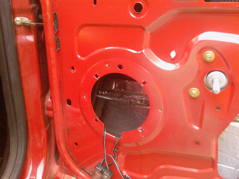

sal! imi puteti spune si mie daca am facut corect insonorizarea usilor? am folosit aluband, am pus pe interior, exterior si pe fata deplastic a usii!
ceva sfaturi! difuzorul il prind pe inel si dupa montez fata de usa?

da,ai facut bine insonorizarea.
difuzoarele ar fi indicat sa le prinzi de tabla interioara a usii, nu doar in fata de use.

Dupa insonorizare, parca nu mai am acelasi volum la partea de bas. Sa fie din cauza ca am acoperit gaurile alea mari sau ca nu am montat difurile bine? Conteaza care difuzor e in stanga si care e in dreapta?

in mod normal tre sa ai mai mult bas.
verifica polaritatea difuzoarelor, sa nu fie plus in loc de minus la unul dintre ele ca atunci ele se anuleaza (unu trage celalalt impinge)

nu conteaza care dif e in stg/dreapta, gaurile alea mari le-ai acoperit cum trebuie - asa si trebuie ca portiera sa formeze o incinta; e posibil sa nu fi montat difurile bine, in caz ca ai posibilitatea sa la fazezi si prost verifica daca ai pus + si - bine.

Insonorizarea in sine e bine facuta. Partea proasta e ca ai facut-o cu aluband ... deci rezultatul e intre slab si foarte slab.
Cu standarplast (ca sa nu zic dynamat sau stinger) obtineai o diferenta vizibila.
