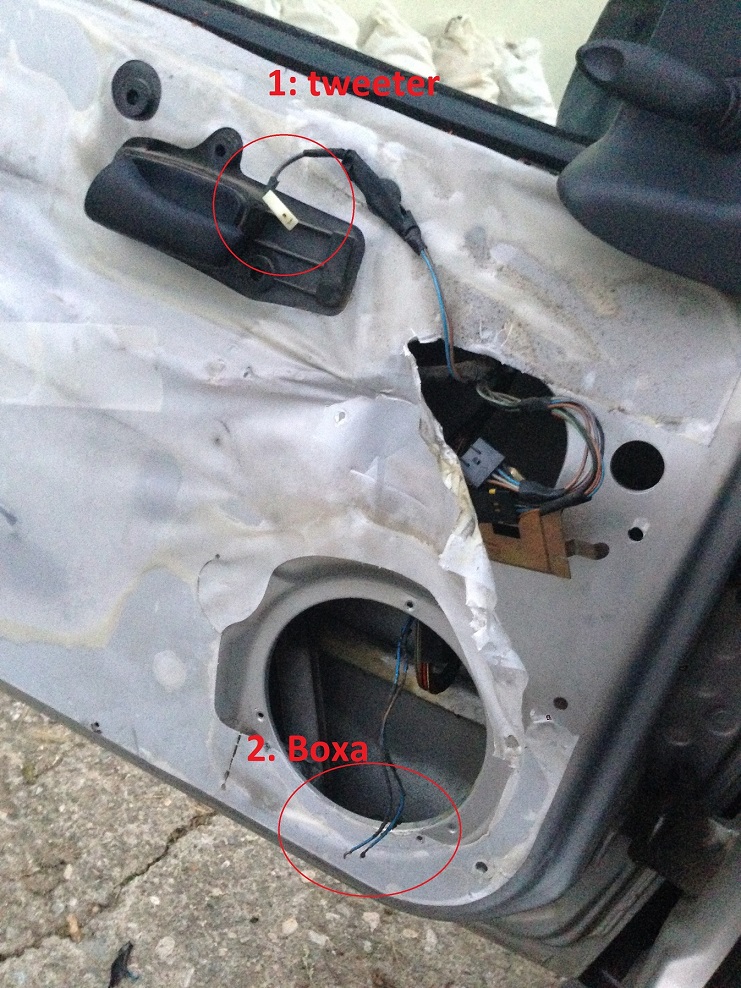

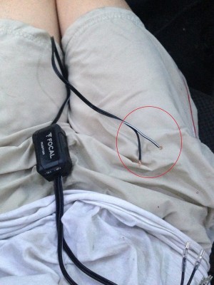

Salutare. Am nevoie de ajutor sa montez niste boxe. Masina e Opel tigra A. Am desfacut panoul usi si nu stiu unde sa leg noile boxe. In prima poza am incercuit cum erau legate boxele originale ale masini. Unde trebuie sa leg cablu de la crossover?

am incercat si asa cum zici tu si mi se pare ca se aude destul de normal. Ma gandeam ca nu cumva ca masina sa aiba crossover din fabrica montat undeva pe sub bord. Dar tind sa cred ca nu are deoarece tweeterul din fabrica are un condensator pe el si ma gandesc ca e acolo sa filtreze sunteul neavand crossover.

Exact..tw avand condensator pe el ..e cumva logic ca nu exista alt crossover. Leaga jos si aia e. Sau poti sa legi si sus..tot una e..cum iti vine mai usor. Banuisc ca ai macar inele de mdf sau pal..orice numa sa nu le pui pe tabla goala. Ar fi bn sa insonorizezi altfel nu stiu ce sunet vei avea. Aceleasi dif am si eu si se aud bine. _________________ ////ALPINE CDE-W233R, Â Focal Auditor R165S2, Jbl GTO938
