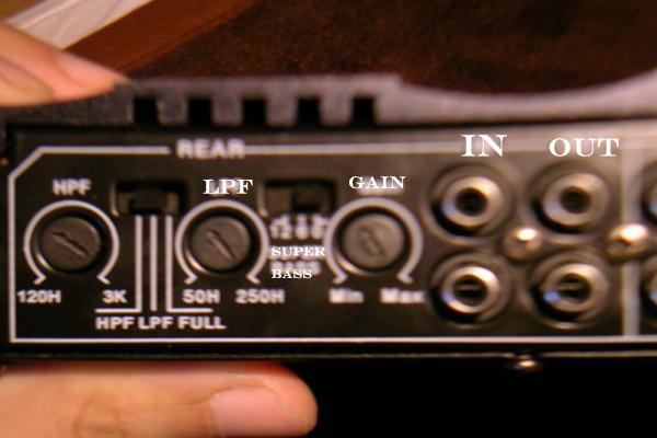

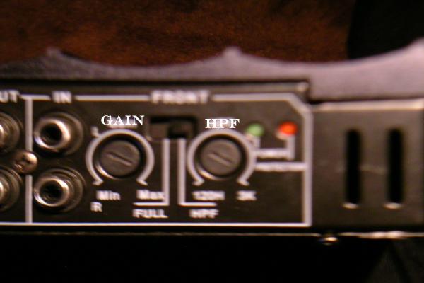

pe langa problema ce mai sus .. mai apare una .. legata de amplificator ...
una de care as vrea daca se poate .. sa ma ajute cineva cu un raspuns cat mai rapid posibil.. pt. k este umpik urgent.
CABLU DE SEMNAL .. de la HU la amplif.... unde il bag k sa imi dea semnal si pe FRONT si pe REAR (la amplif) Shocked
pe amplificator sunt 6 rca`uri .. 3 IN si 3 OUT
sa va arat o poza ...
(poate imi explica cineva pentru ce sunt 6 rca`uri .. si fiecare unde trebuie sa ajunga.)
va rog mult sa ma ajutati cu chiestia asta Sad
multumesc

RCA-urile notate cu "IN" in prima poza sunt intrarile pentru rear (spate) - aici conectezi cablul RCA care transporta semnalul pentru difuzoarele spate
Cele notate cu "OUT" le poti folosi pentru a transmite semnal altui amplificator. (Nu cred ca te intereseaza deocamdata ... deci nu-l baga in seama)
Cele notate cu "IN" in cea de-a doua poza sunt intrarile pentru front (fata) - aici conectezi cablul RCA care transporta semnalul pentru difuzoarele fata.
Bafta.

In primul rand : o pereche de RCA-uri (2 bucati,mufe,gaurele - cum vrei sa le zici) reprezinta o intrare sau o iesire a amplificatorului/head-unit-ului, nu o intrare si o iesire ( IN/OUT cum ai zis tu). Concret, in cazul amplificatorului tau, de la stanga la dreapta, perechile de RCA-uri sunt asa :
Rear IN (intrare spate)
OUT (iesire - transfera semnalul primit prin intrarea Rear IN mai departe catre alt amplificator, cum am mai zis: nu baga in seama aceasta pereche de RCA-uri, cel putin deocamdata, in configuratia ta)
Front IN (intrare fata)
In al doilea rand : Player-ul tau are o singura iesire RCA (o pereche de mufe RCA) care, cred eu, este pentru subwoofer (m-am uitat in manualul lui dar nu este specificat), deci nu te ajuta in ceea ce vrei tu sa faci.
Solutia ar fi destul de simpla : cumperi doua adaptoare de nivel Hi-Low (gasesti pe be-loud) si le conectezi la iesirile de nivel de difuzoare ale player-ului (adica tai firele care duc la difuzoare si le legi la aceste adaptoare - unul pentru front si unul pentru rear). Apoi cumperi doua perechi de cabluri RCA (gasesti tot la be-loud Very Happy ) si le conectezi intre adaptoarele de nivel Hi-Low si intrarile RCA ale amplificatorului. Aceste adaptoare iti "transforma" iesirile de nivel de difuzoare in iesiri RCA. Un adaptor are o pereche de mufe RCA.
Mai concret : tai firele care duc la difuzoarele fata (ambele, si stanga si dreapta) si le conectezi la primul adaptor de nivel (legaturile sunt destul de simple, le gasesti in instructiunile care vin odata cu adaptorul). Dupa asta conectezi primul cablu RCA la acest adaptor si la intrarea Front IN (ultima pereche de la stanga la dreapta). Apoi tai firele care duc la difuzoarele spate (ambele, si stanga si dreapta) si le conectezi la cel de-al doilea adaptor de nivel. Dupa asta conectezi cel de-al doilea cablu RCA la acest adaptor si la intrarea Rear IN a amplificatorului (prima pereche de la stanga la dreapta). Apoi conectezi difuzoarele la iesirile amplificatorului (adica in partea opusa celei cu mufele RCA - partea cu multe suruburi) - de aici treburile ar trebui sa mearga foarte usor.
Sper ca am reusit sa ma fac inteles si succes in aceasta operatiune.
