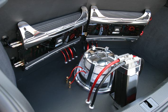

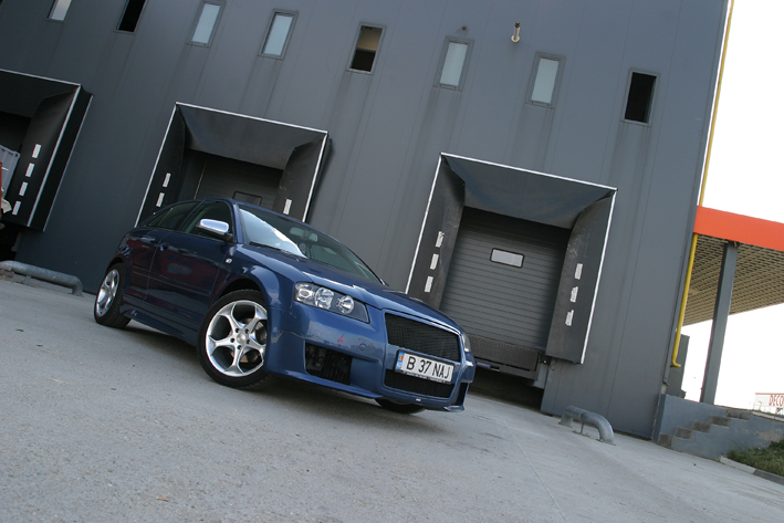

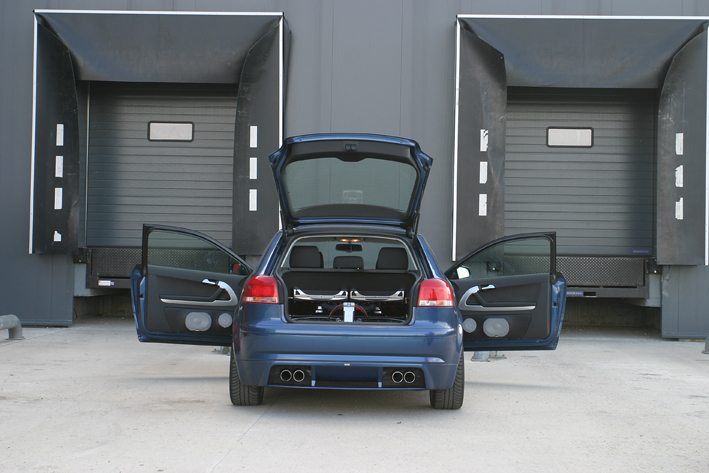

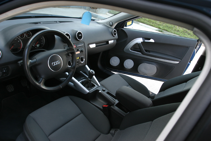

Masina este un Audi A3 8P, achizitionata in 2005, prin contract de Leasing. A fost achizitionata cu scopul de a se exersa in construirea unui system audio performant, care avea sa promoveze serviciile pe cere eu le puteam presta fara suport material din partea nimanui. In 2005 nu eram afiliat vreunei echipe, si lucram pe cont propriu intr-un garaj al unui prieten de-al meu.
Dupa achizitionare, prima investitie a fost un chit tuning complet de la Zender, o pereche de roti OZ-Racing cu anvelope Continental, evacuare finala Borla, filtru de aer K&N, dupa care am inceput cu prima instalatie audio "Show Car-SQL" fiind compusa din urmatoarele componente:
Hu: Stoc Audi cu magazie de 6 CD
Boxe fata: Infinity Kappa
Boxe spate: Infinity Kappa
Sub: Audiobahn 1000W
Amplificator MId-High: Jbl Power 4.300
Amplificator Sub: Jbl-Crown Bpx 1.1100
Capacitor: Carpower 2F
Instalatie era cat se poate de practica, si imbunatatea simtitor designul interior al masinii, fara sa o incarce cu nimic nefolositor.

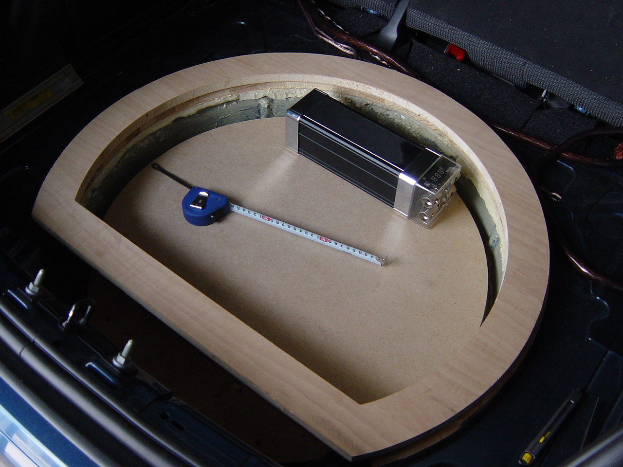

Voi continua cu a doua si ultima parte a pozelor de la prima instalatie.

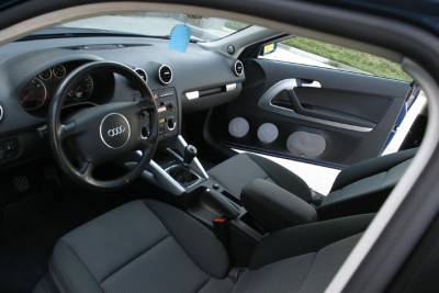

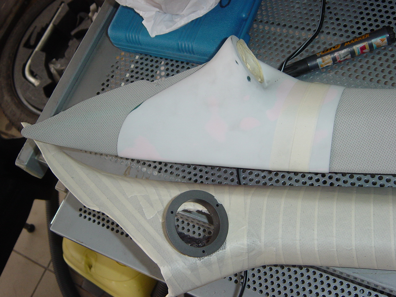

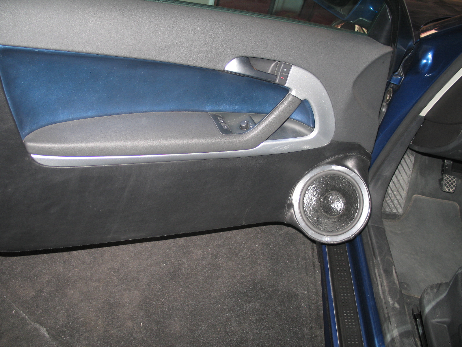

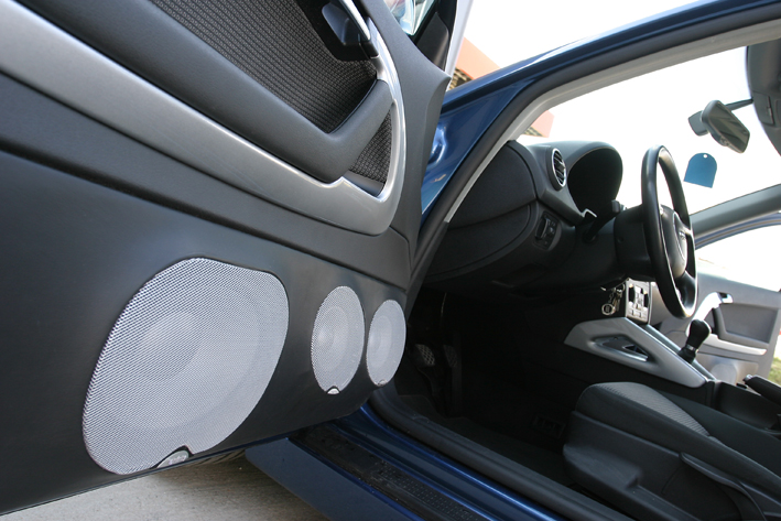

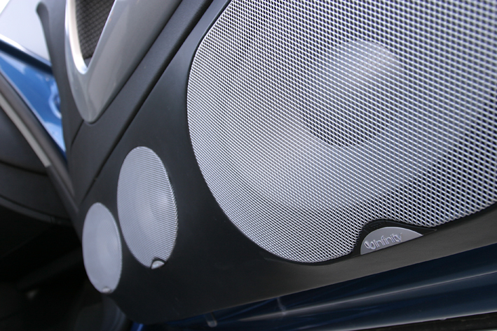

Norocul a fost de partea mea si dupa cum era si normal sa fie.... efortul depus pt. construcia instalatiei a fost proportional cu succesul, ceea ce ma incurajat sa ma apuc de a doua instalatie audio pe Audi, numia ca de data asta am vrut sa realizez ceva care sa exprime exact ceea ce mi-as fi dorit eu sa obtin daca as fi fost client, mai exact am construit o instalatie exact pe gustul meu fara sa ma gandesc daca va reusi sa atraga privirile celor mai putin avizati in domeniu.
Echipamentul a fost schimbat in proportie de 90%, singurele componente care au fost prezente si la prima instalatie fiin o parte din conectica si capacitorul. In concluzie sistemul continea:
HU: Clarion Dxz-938
Boxe Fata: Dls Iridium 8.2
Sub: Phase Aliante 12 SI
Amplificator Fata: Brax X2400.2
Amplificator Sub: Heli A1 Competition
Conectica: Alfatec, Stinger
Filtrajul pentru systemul pe componente de la Dls era construit pe baza crossoverelor pasive originale, pe care le-am modificat in asa fel incat fiecare difuzor era amplificat independent de unul din cele 4 canale ale Braxului, cu alte cuvinte am creat crosovere compatibile "Biwiering".

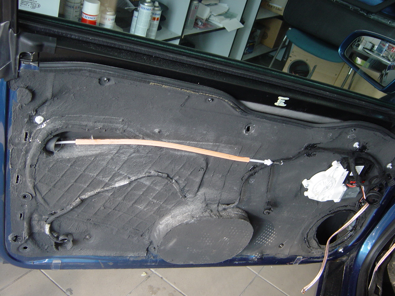

Partea de jos a fetei de usa a fost modificata pt. a gazdui si inclina difuzoarele de 20 cm, in timp ce tw si-au gasit locul pe niste suporti construiti manual din fibra de sticla, care imbracau o parte din stalp.

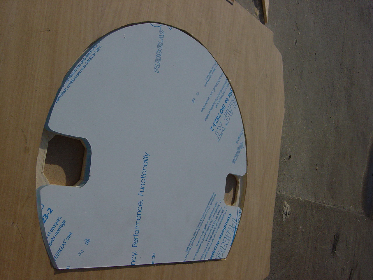

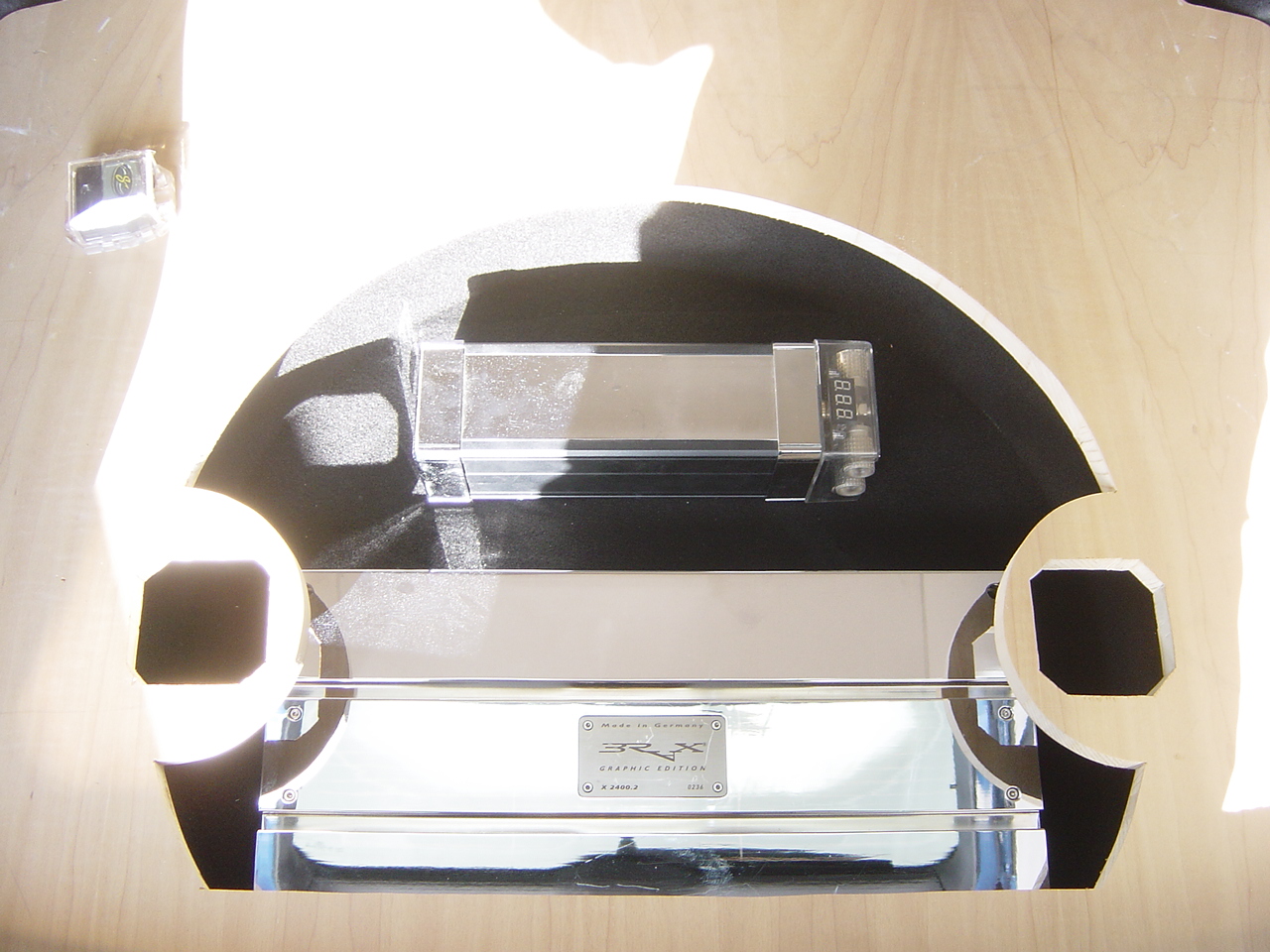

Continui cu alte cateva poze din timpul instalarii
