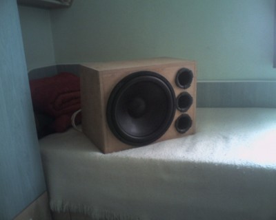

Salut! Am niste intrebari! Ce pareri aveti despre difuzorul de 38 de cm jbl gto 1502d?nu stiti cumva ce fel de incinta trebuie pentru ea! Eu am o incinta deja facuta dar nu stiu ca ar fi bine sau nu!Incerc sa uploadez poza despre incinta si va rog sa-mi spuneti daca ar bine sau nu!Va -rog sa-mi ajutati!

pai de ce mai cumperi gto-ul:)) sa descompletezi sistemul de casa?
dc tot cumperi gto-ul fa-i o incinta frumoasa cu mocheta peste si forma de trapez sa intre cat mai aproape de bancheta sa nu-ti ocupe loc in portbagaj... eu zic ca o incinta de 60L ar fi perfecta
60L pe interior + un tub de 10cm, si lung de 30
bafta la taiat si insurubat,...si mochetat

60 de litrii e foarte puitn pentru un difuzor de 38 de cm.
incearca un minim 85 de litrii pentru a avea parte de ceva subbass acordata la vreo 30 35 de hz.
ce difuzor ai in cutia din poza?

cutia este acordata prea sus adik undeva la 50 55 de hz.
iti trebuie tuburi mai lungi undeva la 50 de cm unu pentr o o acordare corecta.
