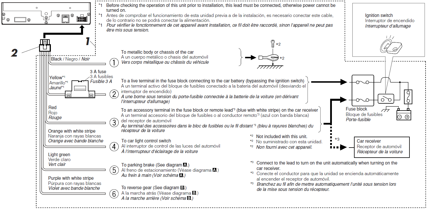

Am gasit prin casa un display JVC KV-M706 in-dash 7". Problema e ca nu am cablul de alimentare...
Pe carcasa e o lista cu ce-ar fi sarmele, dar sunt 6 in lista si mufa are 8 pini.
Rosu = accesorii
Galben = baterie
Negru = masa
Verde = frana de mana [povestea cu restrictionarea video in mers]
Portocaliu = lumina
Mov = marsarier
Manualul nu spune nimic relevant, doar imi explica ce sarma unde ajunge, nu si cum sunt puse in mufa. Mi-e cam aiurea sa testez ca daca bag 12V invers, pot sa-l fac zdrente.
Poate cineva sa ma ajute cu o mica schema a mufei?
Extras din manual...

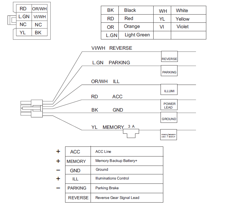

Cost me 5 bucks, but I found it.
Sa fie disponibil pentru toata lumea; schema e valabila pentru JVC KV-M705 si KV-M706.
JVC KV M705 M706 8pin Power Harness Cable Pinout
 Filesize:  51.6 KB
 Viewed:  609 Time(s)
