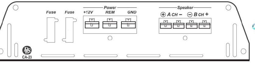

| de juma de ora tot caut pe net cum se leaga defapt in punte o statie si habar nam ... tot vad legarea a 2 statii in punte si chestii de genul. nu stiu daca m-am incadrat bine in forum daca nu ami cer scuze dar poate sa explice cineva cum poti lega o statie cu 2 iesiri in punte ? eu o sa am un mpx2500 si am inteles ca daca legi in punte iesirile fiind pe 2 ohmi o sa iasa o iesire pe 4 ohmi cu putere dubla ... asta vreau eus a botin dar nu stiu exact cum ... cum setezi ca iesirea aia sa fie pe 2 ohmi si cum legi efectiv in punte ?

iesirile nu le setezi tu sa fie pe o anumita impedanta. amplificarea este in functie de impedanta difuzorului. deci daca pui un difuzor de 4 ohm, ai xx W, daca pui unul de 2 ohm ai xy W, fara sa setezi tu nimica. legarea in punte (bridged) e suportata de amplificatoarele pe 2 (sau mai multe) canale, si presupune unirea canalelor. daca fiecare canal suporta o impedanta minima de 2 ohm, atunci pe punte, impedanta minima e de 4 ohm. iar conectarea se face prin unirea unui + de la un canal, cu - de la celalalt canal. care + si care -? (fiind 2 canale ai 2 + si 2-) asta gasesti in manualul amplificatorului, sau chiar desenat pe el, de obicei sub conectori.
in exemplul de mai jos, conectarea in punte se face prin legarea difuzorului la + si - incercuiti

| aha atunci chiar nu inteleg dece uni se tot intrebau cu intoarcerea semnalului cu 180 de grade si chestii de genu si filtre si bla bla bla daca e asa uros ... se descurca aproape oricine

sa bagi doua fire in doua gauri.. e chiar f usor..
semnalul ala de se intoarce la 180 grade e altceva..
