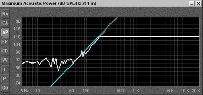

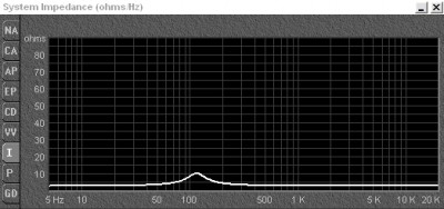

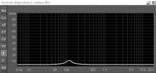

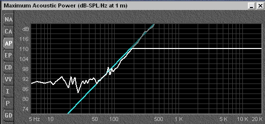

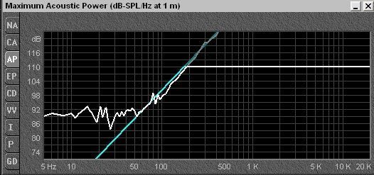

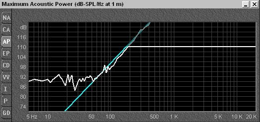

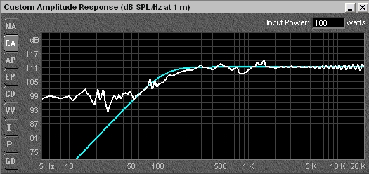

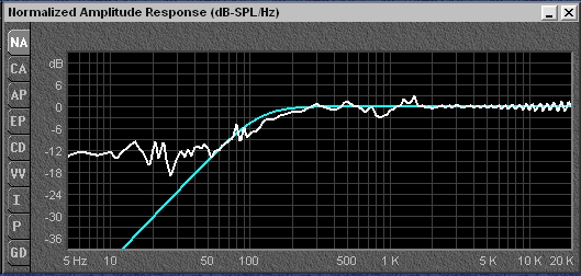

Pentru masinuta mea m-am orientat pentru urmatoarele difuzoare:
Hertz HSK 165
Parametri:
Fs = 75 Hz
Qms = 10
Vas = 9.2 liters
Cms = 0.4 mm/N
Mms = 11.3 g
Xmax = 3 mm
P-Dia = 128 mm
Sd = 127.3 sq.cm
P-Vd = 0.0382 liters
Qes = 0.64
Re = 2.9 ohms
Z = 4 ohms
BL = 4.912 Tm
Pe = 100 watts
Qts = 0.61
no = 0.585 %
1-W SPL = 89.82 dB
2.83-V SPL = 92 dB
Incinta se va realiza in interiorul usii si va fi de tip closed.
Vb = 5.719 l
Qtc= 0.707
Fill=heavy
Graficele: cu albastru - difuzorul
cu alb - in auto (date aproximative sugerate de software)
Aceste difuzoare vor fi puse pe fata, in portiere. Tweeterele vor fi separat.
Aveti graficele atasate. Cum vi se pare?
As dorii sfaturi la: realizarea incintei in usa: cum sa o fac? vreo fibra speciala? un kit special? Ce sugestii aveti?
Fill=heavy. Umplerea sa fie multa, cat de multa? Ce material imi recomandati pentru incarcarea incintei? Cat sa bag?
Multumesc, si revin cu difuzoarele pentru spate si subwooferul, toate Hertz. Am gasit distribuitor in RO Laughing

pesteimputit
Data înscrierii: 18/Noi/2006
Mesaje: 141
MesajTrimis: Vin Feb 09, 2007 3:01 pm    Titlul subiectului: Răspunde cu citat (quote)
poti umple incinta cu vatelina, si eu te-as sfatui sa dai un strat de dynamat (sau ceva asemanator) pe peretii exteriori ai incintei
