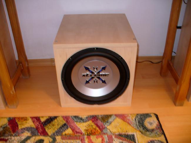

va salut eu am in casa un extrem de 30cm si vreau sa spun ca am calculat parametri si am ajuns la o incinta inchisa in jur de 45-50 l si vreau sa spun ca imi vibreaza faianta in baie Very Happy [depinde si cu ce amplificator dai in boxe]

MesajTrimis: Vin Ian 05, 2007 2:56 pm    Titlul subiectului: Răspunde cu citat (quote)
frumos....sa-l ascultzi cu placere Rolling Eyes
P.S. Poate ii potzi pune si un filmuletz ..sunt curios cum se aude ... Twisted Evil
