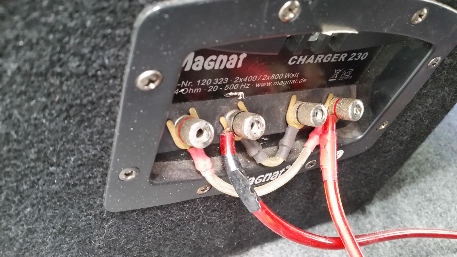

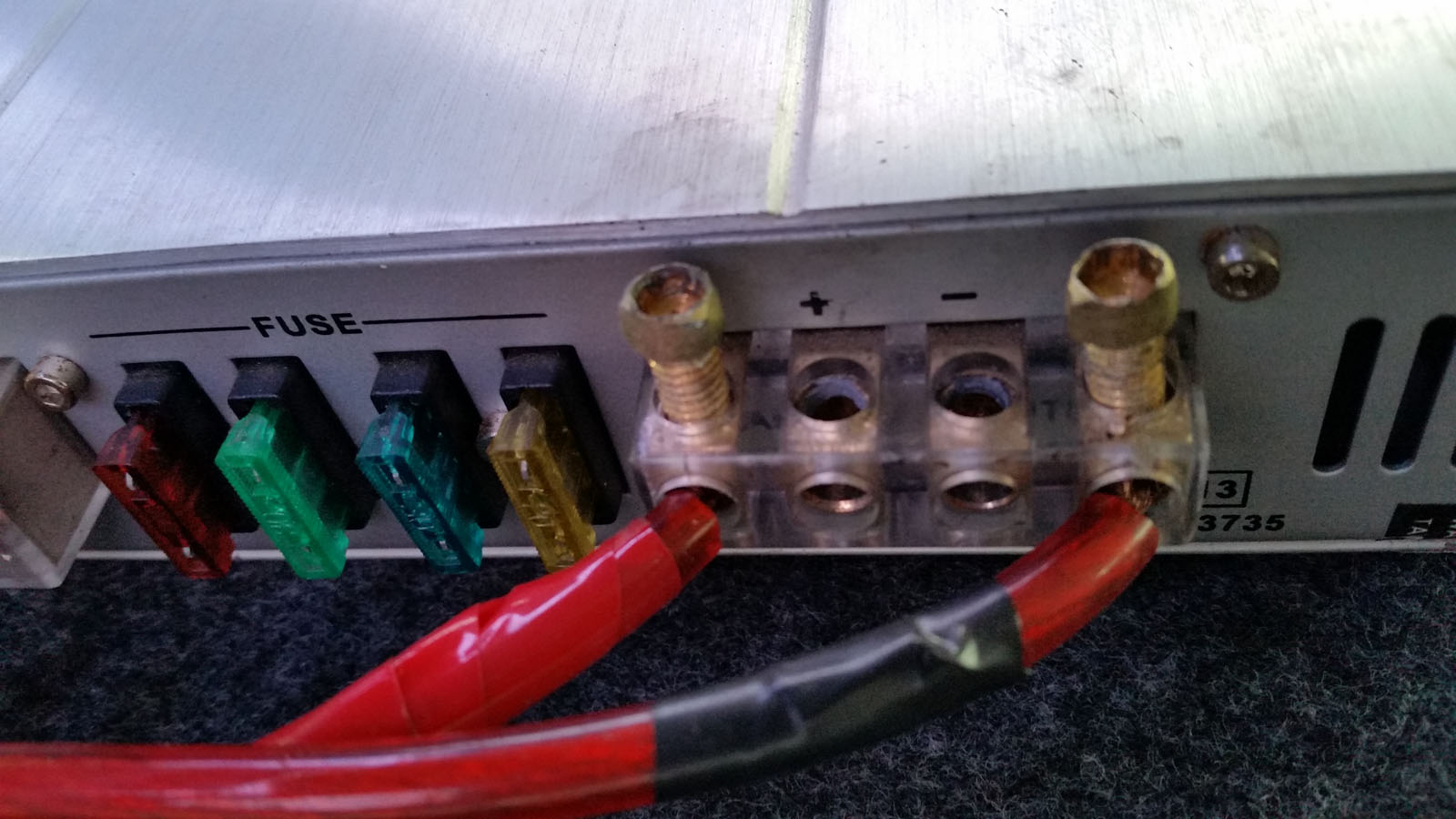

cum trebuie legat bine iesirea din amplificator in subwoofer pentru a scoate puterea maxima ? si pentru a nu se arde nimic..
asa este legat acum am pus 2 imagini...vreau sa stiu daca e corect... si daca scoate toata puterea .ms

E bine legat dar schimba sigurantele statiei cu 4 buc de 20 amperi

pff..nam stiut asa am cumparato de la cineva... deci asa vine din fabrica cu 4 sigurante de 20 amperi asai? nam stiut...ms fain!

da asa vine cu 4 x 20A
e posibil ca statia sa le fi ars pe cele originale din cauza unor defectiuni
acum nu vreau sa te sperii dar rx mono poate fi desfacut foarte usor fara a-i rupe sigiliul
dar per total sa stii e ca un amplificator foarte buna pt gama lui de pret iar cele din Revizia 1.0 au fost foarte reusite

Sigiliul se vede in partea dreapta jos ca este rupt deci a fost umblat in ea.

da... baiatul de la cn am luat-o a zis ca a arso o data si a fost facuta... am sa ii schimb sigurantele.. ms fain!!!
