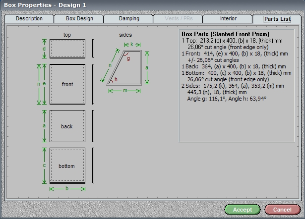

ai aici o schema pentru o incinta inchisa de 32L
ca sa desschizi pdf-uri ai nevoie de Adobe Reader

bassbox pro nu il pot da, nu e free, si aici nu toleram pirateria. in schimb poti lua winISD cu care poti afla volumul incintelor, iar dimensiunile partilor le poti calcula avand volumul.
