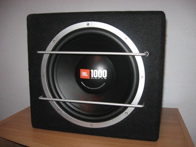

Salut , am un subwoofer JBL 250 rms si o statie JBL 1x160 rms si am observat zilele astea ca s-a crapat membrana difuzorului.stie careva din ce cauza ? precizez ca nu l-am lovit cu nimic...pot sa il lipesc in vre-un fel ? ms
am atasat si o poza sa vedeti cum este crapatura

Ce ai tu rupt acolo nu e membrana
Membrana o ai pe margine intacta si din caucic.

ce are el pe margine intacta si din cauciuc e suspensia, membrana e crapata...
ciky incearca pe interior cu tifon medicinal si un strat subtire de silicon

din ce material este membrana ? surround rubberul este cel de pe margine.. si n-are nimic .
incearca sa o repari lipind o bucata din punga de plastic pe interior.. si dai peste ea cu lac sa se intareasca .

conteaza sa fie conul echilibrat .. daca pui silicon pe partea cu crapatura...ar fii bine sa pui si pe partea diametral opusa....sau in cruce... nord sud est vest....crapatura va fii pe sud....sper ca sfatul pe care il dau e bun...

findca e o crapatura mica si cantitatea de silicon folosita este mica nu cred sa se descentreze difuzorul
