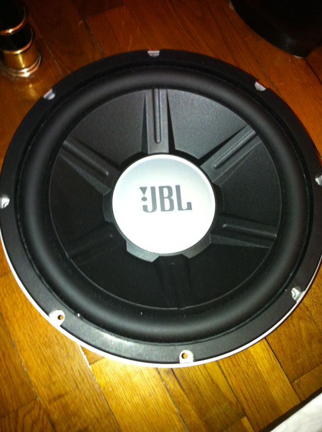

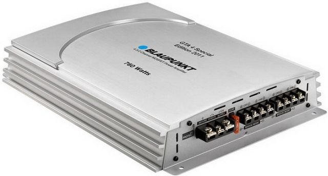

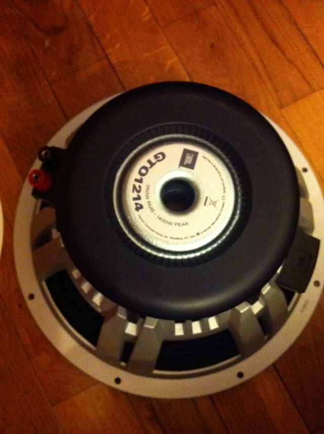

Buna ziua, am o interbare daca va pricepetzi: mege statia blaupunkt GTA4SE 760w (2ohmi) cu subwoofer-ul jbl gto1214 de 1400w (350rms, 4ohmi))?
nu e prea slaba statia asta pt subwoofer-ul de 1400w,? vad ca subwooferul are 4 Ohmi iar statia 2 Ohmi. are vreo importanta diferenta de Ohmi? multumesc

"statia" nu are ohmi, ea este stabila la un nr minim de ohmi.
amplificatorul are 4x60 W (4ohm), 4x85 W (2 ohm) sau 2x160 W in punte (4 ohm)
subwooferul are 350w rms si o impedanta de 4ohm, il poti conecta la 2 canale legate in punte (4ohm minim-deci se potrivesc la fix) si iti mai raman 2 canale care le poti folosi la restul difuzoarelor.
problema este ca puterea de 160w este prea mica pentru subwoofer, trebuie sa ti-l regleze cineva priceput, altfel o sa invarti de gain pt ca ti se pare ca subwooferul mai duce si o sa bagi distorsiuni cu galeata pana se strica una din doua.

nu mai inteleg nimic, mi-a raspuns la intrebare pe un alt site si mi-a zis ca nu e buna statia...
ctez: ''nu e mai potenta statia decat subwooferul,pt ca amplificatorul este pe 4 canale si pus in modul bridge are 2 canale,adica 2x160w pe 4 ohmi si tu o sa pui subwooferul pe o singura iesire deci iti mai ramane o iesire,adica tu folosesti doar jumatate de statie punĂąnd un singur subwoofer,doar daca pui 2 subwoofere ii folosesti toata puterea,sau 1 subwoofer + 2 difuzoare
Tu o sa dai cu 160 de watti in el nu ai cum sa dai mai mult si sub tau duce 350w,deci parerea mea este sa te orientezi spre alt amplificator cu 2 sau 1 canal ceva mai puternica pe care o sa o folosesti in modul bridge sau un amplificator mono adica cu un singur canal pe care sa pui sub-ul
Sfatul meu ar fi sa te orientezi si dupa alta firma gen hifonics sau tot jbl sa fie amplif-ul sunt mai destepte au remote pt dB 0+12dB + mai multe reglaje,sunt mai bune calitativ...etc
in ceea ce priveste ohmajul iti dau un exemplu daca amplif-ul suporta minim 1 ohm tu poti sa pui difuzoare de la 1 la 8 ohmi lejer,dar daca amplif-ul suporta minim 4 ohmi nu poti pune un dif. de 2 ohmi pt ca risti sa o arzi,cu cat ohmajul este mai mic cu atĂąt puterea si consumul este mai mare.1 ohm nu se foloseste decĂąt la competitii de sunet pt ca virgula consumul este enorm unii au mai multe baterii si condensatoare pt acest lucru,dar pentru amatori e ok 2 sau 4 ohmi,claritatea nu are legatura cu ohmajul difuzorului ''

O singura chestie trebuie sa intelegi din tot ceea ce ti s-a raspuns, ca statia ta este prea mica pentru subwoofer-ul tau si nu debiteaza puterea necesara pentru a-l controla bine!
Ti s-a explicat si mai sus, folosesti doua canale pe modul bridge(160w rms) iar celelalte doua canale ramase poti sa le folosesti pentru a amplifica un set de difuzoare, alt subwoofer sau poti sa le lasi libere...
Pentru inceput, e "bun" si amplificatorul acesta, incearca-l si daca te nemultumeste randamentul lui poti sa-ti cumperi altul de putere mai mare.
Ar fi bine ca setarile din player si amplificator sa ti le faca cineva care se pricepe sa nu cumva sa il setezi gresit si apoi sa iti para rau!
