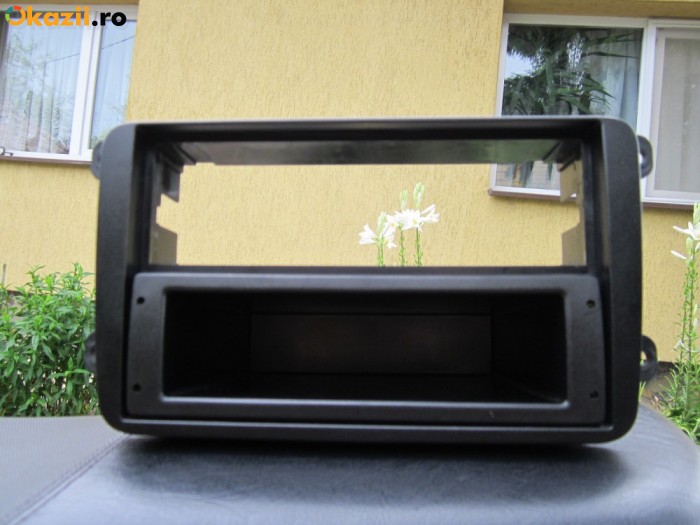

Daca cineva ma poate indruma la cineva care confectioneaza inele MDF!
La ultima intrebare vroiam sa zic, ca imi trebuie un adaptor 2 DIN to 1 DIN la HU, deoarece am 2 DIN, dar nu am gasit pe aceasta pagina. Cu aceasta problema probabil ma interesez la o dezmembrare.
kanyaimre
Data înscrierii: 13/Noi/2014
Mesaje: 8
MesajTrimis: Vin Noi 14, 2014 11:18 am    Titlul subiectului: Răspunde cu citat (quote)
cam de aceasta adaptor vorbeam mai sus.

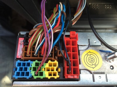

buna!
am ales ca HU pe Kenwood KDC-130Y. Pe HU-ul vechi am conexiunile de pe poza.
intrebarea este, daca mai am nevioe un adaptor de genul:
http://www.be-loud.ro/produse/Integrare-OEM/VW/Cablaj-adaptor-VW-ISO-M418738/

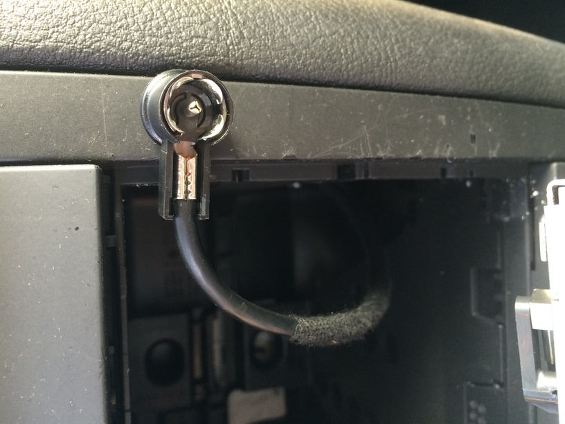

MesajTrimis: Joi Ian 22, 2015 7:40 pm    Titlul subiectului: Răspunde cu citat (quote)
am inteles ca trebuie sa iau un adaptor pentru antena amplificat, ca din linkul de mai jos:
http://www.be-loud.ro/produse/Integrare-OEM/VW/Adaptor-antena-VW-M418800/
sau
http://www.be-loud.ro/produse/Integrare-OEM/VW/Adaptor-antena-VW-cu-alimentare-55-537-10/
nu stiu care ar fii bun pentru mine, am mufa ceea din poza.

VanIIa
Data înscrierii: 25/Oct/2014
Mesaje: 1958
Locație: Pitesti
MesajTrimis: Joi Ian 22, 2015 7:53 pm    Titlul subiectului: Răspunde cu citat (quote)
Adaptor da, dar de ce amplificat? Nu prinzi bine radio?
be-loud.ro/produse/Accesorii-instalare/Conectica/Adaptor-antena-ISO-Din-Mufa-dreapta-(cui)/
guppster
Data înscrierii: 21/Ian/2015
Mesaje: 15
Locație: Tg. Mures
MesajTrimis: Joi Ian 22, 2015 8:52 pm    Titlul subiectului: Răspunde cu citat (quote)
Antena standard are amplificator in baza, daca nu e alimentata... pe post de antena are doar o sarma prin masina.
da ai nevoie de varianta 1sa alimentezi baza antenei sa poti prinde radio cat de cat decent
Daca ai volan cu comenzi nu vor merge. Cu adaptorul ales de tine va afisa pe maxidot informatiile din hu (daca ai immo3, 2002-->)
kanyaimre
Mesaje: 8
MesajTrimis: Joi Ian 22, 2015 9:57 pm    Titlul subiectului: Răspunde cu citat (quote)
am citit la mai multe pagini, ca trebuie alimentat antena, deoarece foloseste toata suprafata masinii.
nu am comenzi volan. da, am immo3 cu afisare.
multumesc!
