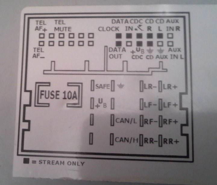

Salutare tuturor, doresc sa montez un amplificator auto pe o Skoda Octavia 2 cu cd-playerul Stream original, dar nu stiu care este firul de remote al acestuia, ce trebuie sa-l duc la amplif. Atasez o poza cu schema pinilor aflata pe carcasa cd-ului.

Eu l-am luat de la tabloul de sigurante, sunt niste pini liberi numerotati, am sa ma uit si iti zic exact ce nr. are pinul.

si inca o intrebare, daca ati luat firul remote de la sigurante, atunci remote-ul este pe contact sau pe cd-player ?

MesajTrimis: Lun Apr 22, 2013 7:25 pm    Titlul subiectului: Răspunde cu citat (quote)
Este vorba de pinul cu nr. 19; pe schema de pe capac apare simbolizat print-un "L" cu un cerculet negru la unul din capete.

MesajTrimis: Mar Apr 23, 2013 2:35 pm    Titlul subiectului: Răspunde cu citat (quote)
de obicei firul pt remote este unul albastru simplu ... eu asa am intalnit la toate playerele auto
