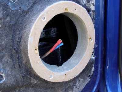

Vreau sa imi dau comanda la baietzii de la Be-loud de o pereche de inele MDF, pentru ushile de fatza la un golf 4. Acum nelamurirea mea care este... Cum instalez aceste inele pe usha(in usha),.de ce mai am nevoie... nu stiu exact acest lucru si nu as vrea sa dau comanda pentru ele si sa ma trezesc ca nu le pot folosi...(locashu in usha la golf 4 e de 16,5cm iar inelele sunt pentru instalarea a unui sistem, pentru a nu vibra fatza de usha.)

Pentru inceput, niste plastilina, sa izolezi inelul, ca sa nu ai locuri goale pe langa el. Mai pui niste insonorizant pe ici colo pe usa (panourile mari si drepte) si ai rezolvat problema.

Am intzeles cum se izoleaza dar inelu propiuzis pe care prind difu il prind pe interiorul petzei de usha sau de tabla ushi?
si e suficienta doar plastelina sa il prind de usha si difu de el???
Of..pare complicat. Merci SSRLI!

intre inel si tabla ushii...se pune plastilia...sau..mastic...se prinde in holsuruburi...si api se prinde difu pe el Smile

inelul de mdf se pune pe fata de tabla a masinii ...poti sa-l etansezi cu mastic siliconic sau cu fibtochit, iar ca si prindere foloseste suruburi cu cap ingropat si piulite de tip fluture dupa care vopsesti sau lacuiesti inelul de mdf ( asta pentru a marii rezistenta la umezeala) Wink
