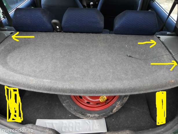

stai linistit ca nu baraie, eventual pe portiunile unde face contact cu restul masinii poate pui ceva burete autoadeziv.Poti pune si un pal mai subtire de 1cm grosime si daca pui si ceva mocheta pe el o sa iasa frumos.grija cate puncte de sprijin ai pentru polta noua ca un tovaras avea in punto mk2 rupti suportii in care erau boxele originale din spate.
cu sageti sunt suportii care daca sunt prea grele difurile + polita o sa se rupa iar "dreptunghiurile" galbene erau niste picioare/sprijin pe care amicul meu le a pus sa nu ii cada polita( el avea 4 difuzoare pe polita)

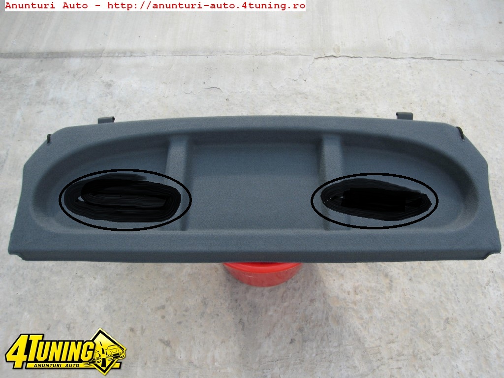

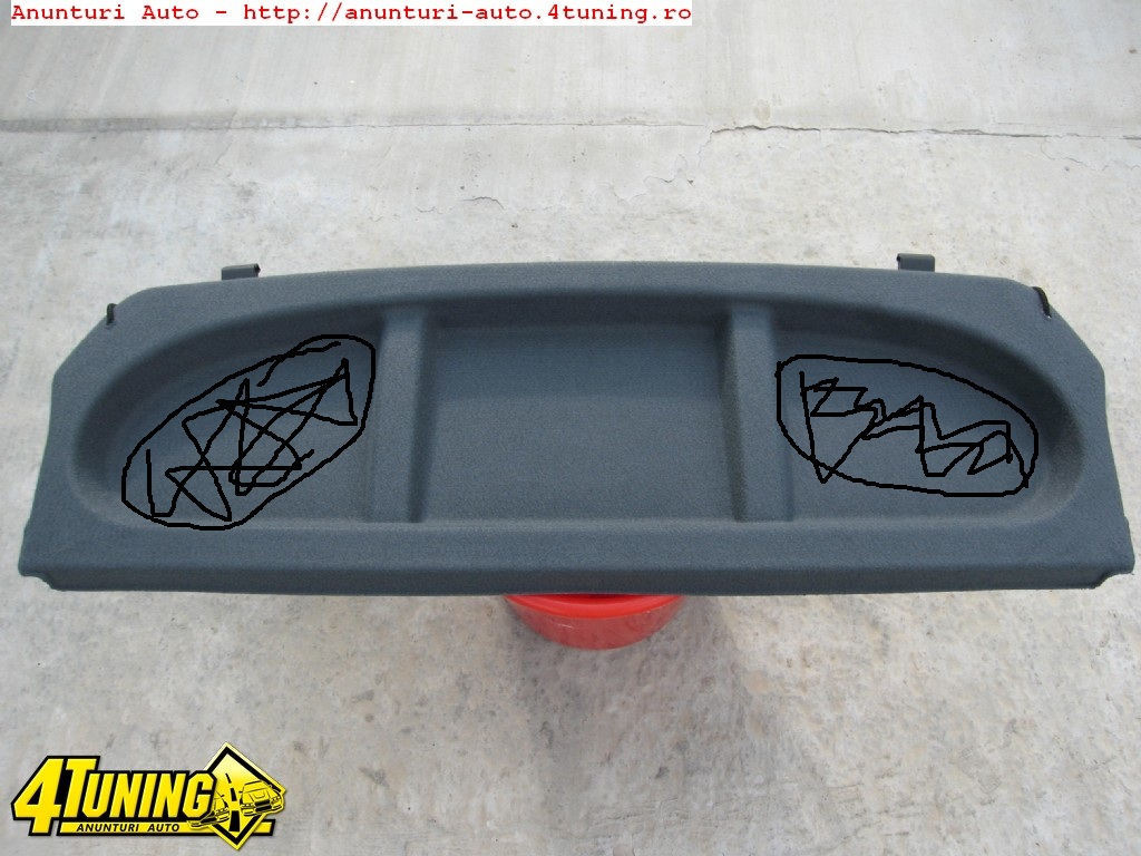

era greu sa o faca dreapta fara nervurile alea?fara despartitoarele alea?
nu poti face o poza du difurile pe ea inainte sa faci gaurile?
ceva de genu nu merg puse ? ca in poza de jos

Nu merg puse , nu incap nici oblic nici drepte ...
Si eu zic ca era mai bine sa fie fara nervurile alea.. dar ce sa faci ..
O sa fac din pal si gata , nu ma stresez atat de mult cu ea .
