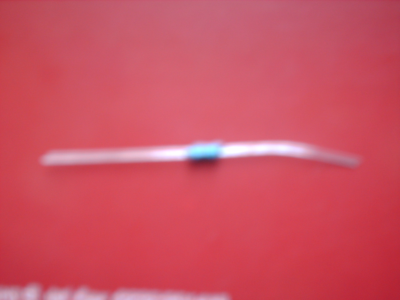

Salut! Am cumparat de la dvs un condensator de 1,2 F de la USBlaster. Am priceput schemele din manual privind montarea condensatorului. Pe langa condensator am gasit si aceasta piesa (care nu prea a iesit bine in poza) si despre care nu scrie nimic in manualul de instalare, dar sper ca voi stiti cand se foloseste. Imi spuneti si mie care-i rolul ei si cand se foloseste? Ms!

Aceea este o rezistenta si este folosita la prima incarcare a condensatorului.Se pune in serie cu firul de + care vine de la baterie ca sa se incarce lent condensatorul (limiteaza curentul de incarcare).Odaca ce condensatorul este incarcat, o scoti din circuit si legi firul de + direct la condensator.Cred ca daca o tii in jur de 1 minut este de ajuns Wink
