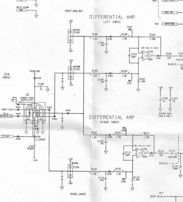

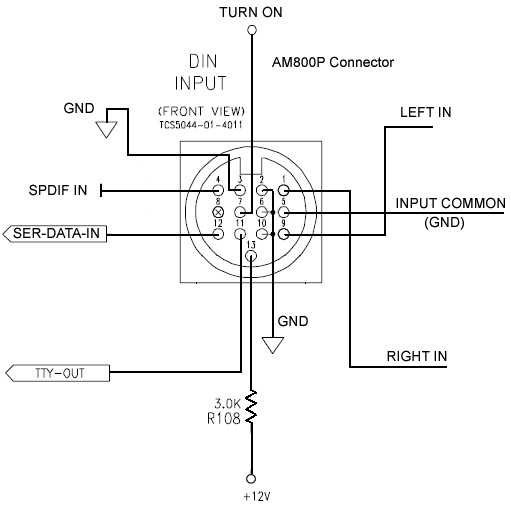

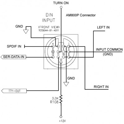

subwoofer bose acoustimass 25 series ii,pentru intrare semnal are o mufa cu 13 pini. vreau sa stiu daca pot introduce semnal de la alte surse,inafara de sistemul bose.si la ce pini introduc semnalul.multumesc.
