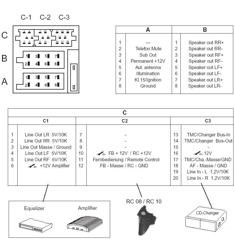

mufa standard pe majoritatea masinilor si a playerelor actuale, o schita utila celor care doresc sa-si instaleze singuri playerul in masina.

Foarte buna schema ! Ms mult ... Cool
