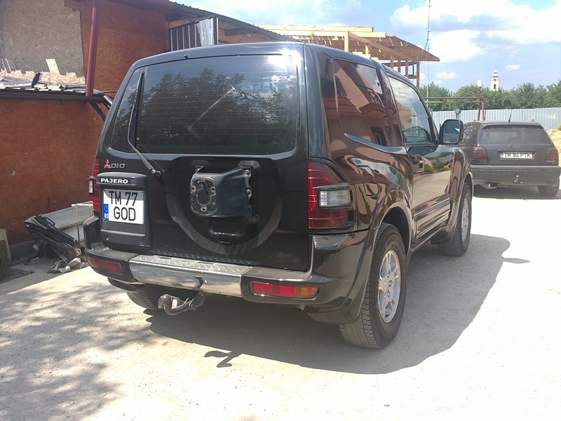

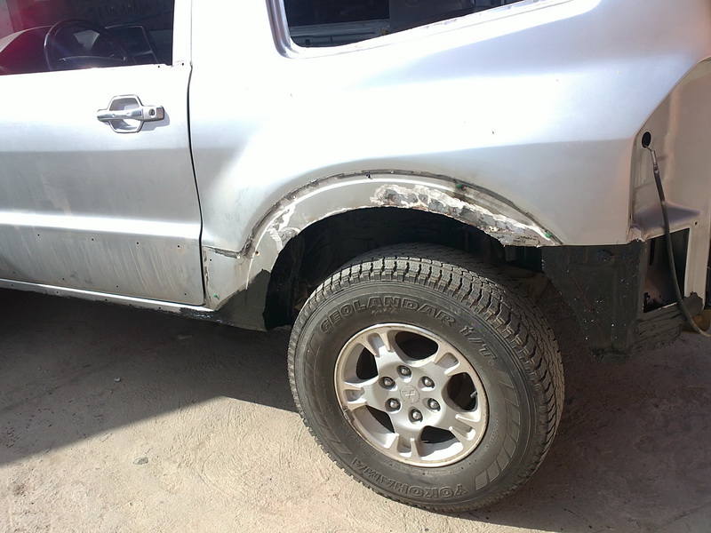

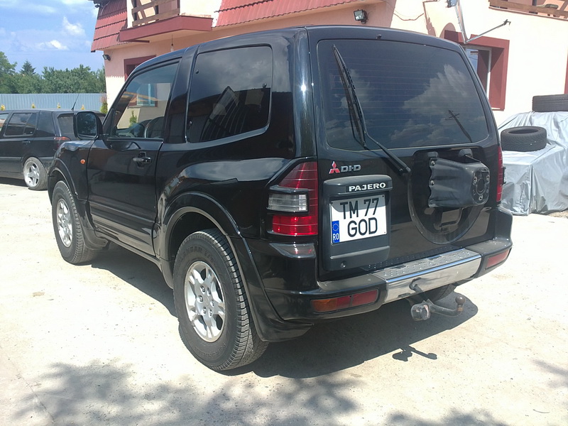

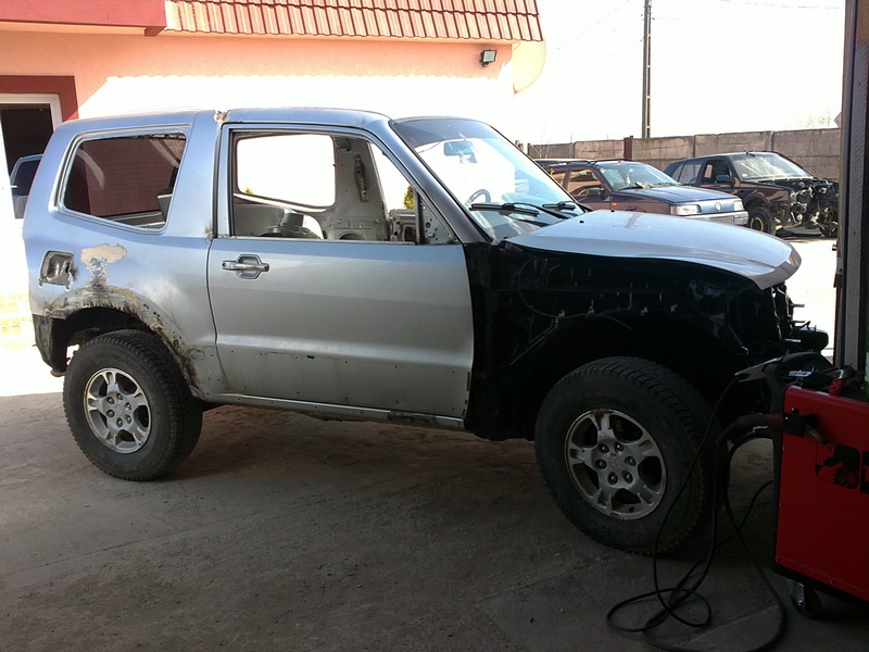

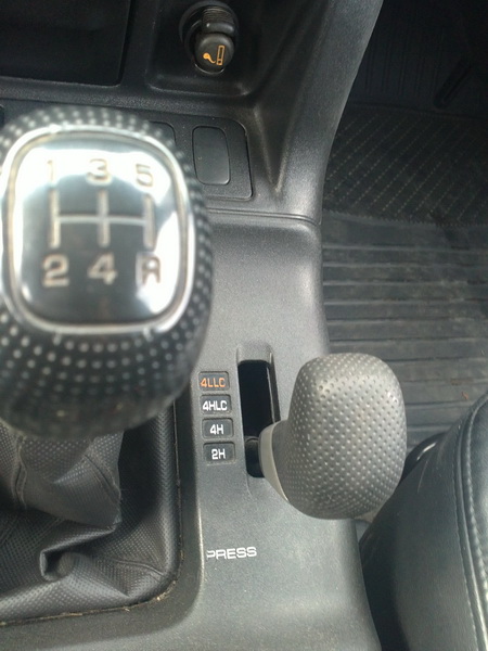

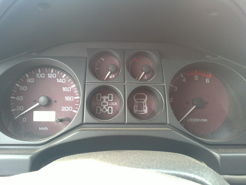

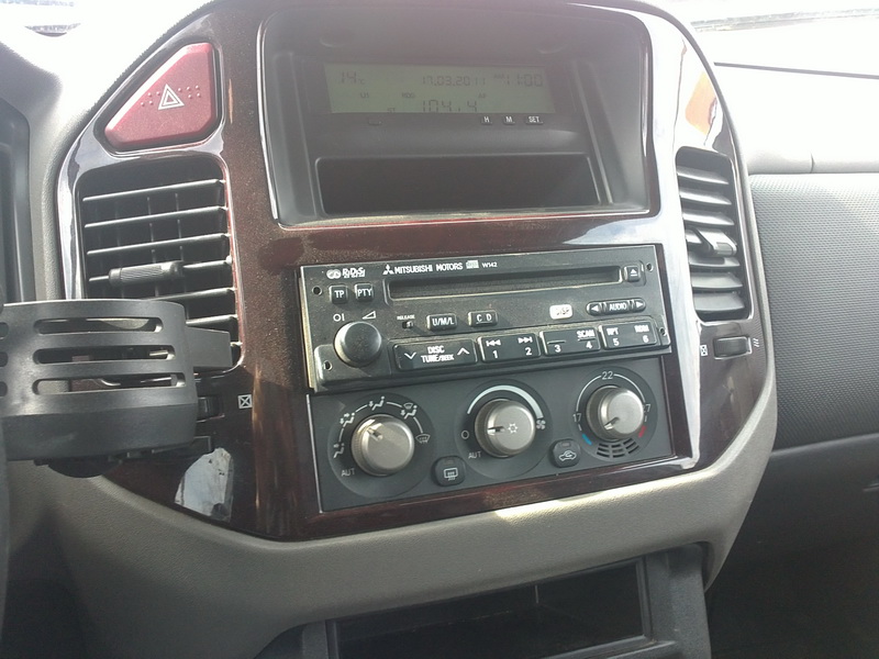

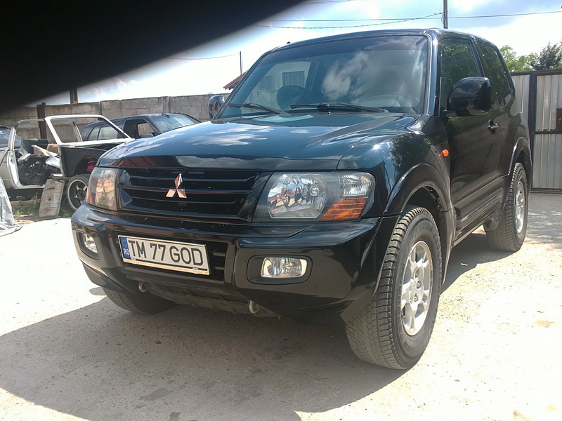

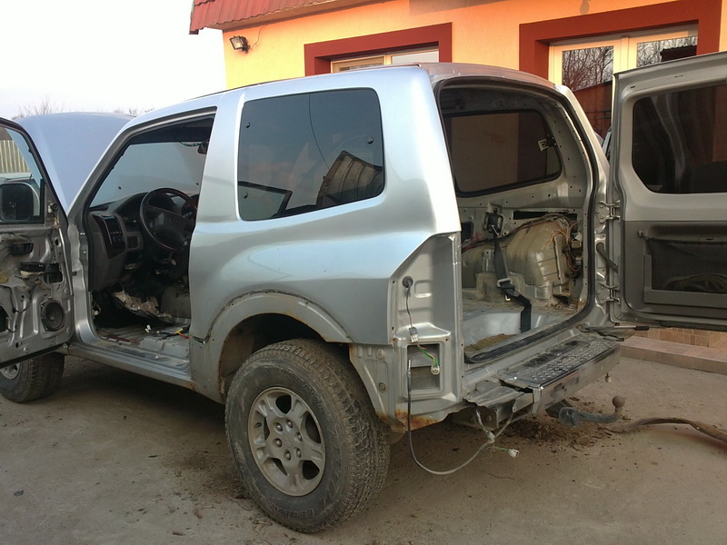

Este Vorba despre masina mea cu care circul zilnic Mitsubishi Pajero 2003...motor de 3.2 D-ID .Masina are toate extrasele posibile ...
La achizitie era culoarea gri dar nu ma incantat asa ca luna trecuta am revopsito in negru

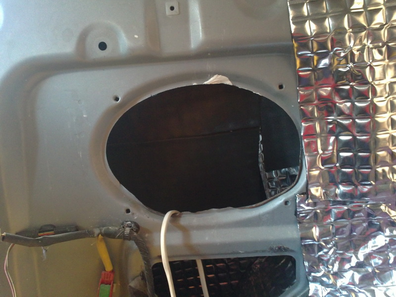

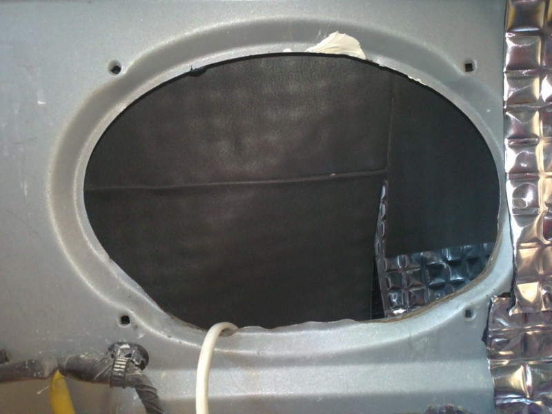

MesajTrimis: Sâm Iun 04, 2011 9:21 am    Titlul subiectului: Răspunde cu citat (quote)

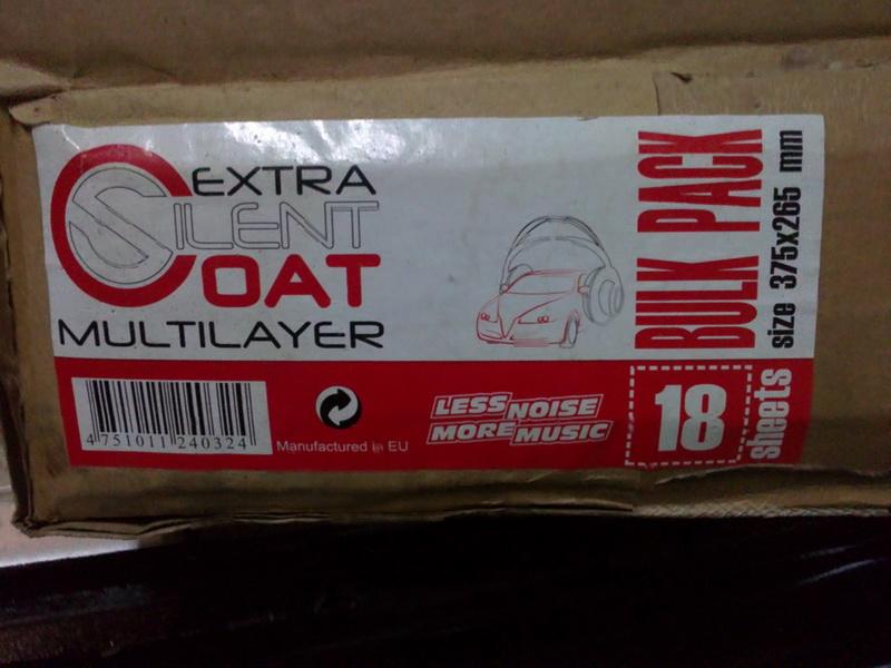

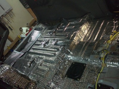

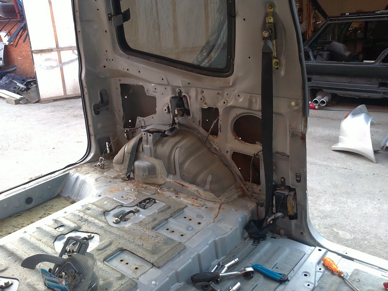

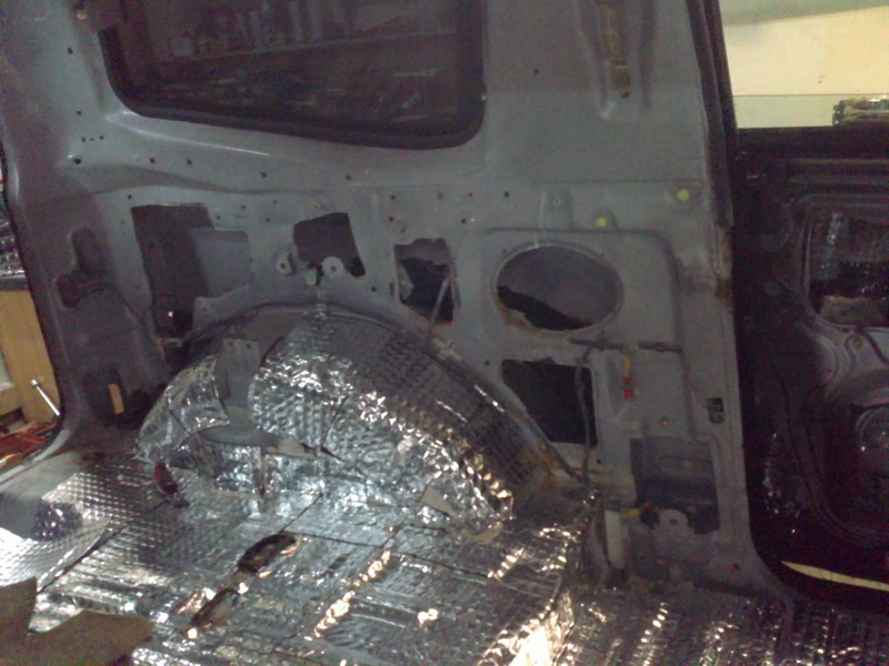

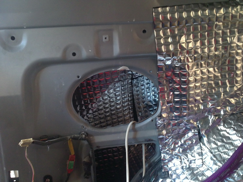

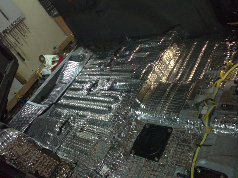

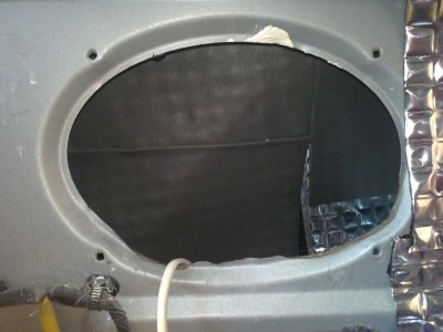

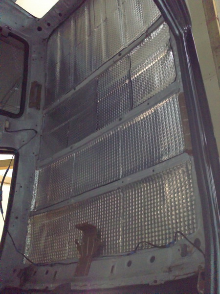

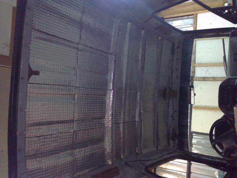

nu e de spl
am izolat cu silent coat de 4 mm plafonul si podeaua
aripile spate sunt in 3 straturi - unul de 2 mm cu folie de alu , unul de burete cu densitate mare de 2 mm si unul de unu burete gen cofrag de oua de 10 mm ...

MesajTrimis: Sâm Iun 04, 2011 1:38 pm    Titlul subiectului: Răspunde cu citat (quote)
nu cred ca trece la nici un sq ... insonorizarea cred ca a facuto pentru confort
masina a fost ciufulita rau ?
pozele la insonorizant is facute inainte de intinderea/presarea acestuia ?

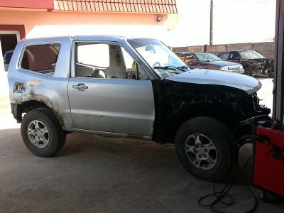

MesajTrimis: Sâm Iun 04, 2011 5:07 pm    Titlul subiectului: Răspunde cu citat (quote)
insonorizarea e si pt confort . zgomot . caldura . si clar muzica ...vibratii
masina a fost dauna totala ...
din lipsa de spatiu nu pot pune vreun woofer prea mare ...tocmai de asta am pus difuri ovale pe spate care fac foarte mult bass fatza de altele ...si o incinta ceva in compresie inca nu sunt hotarat ...
umblu zilnic cu ea ...mai am nevoie si de spatiu in spate pt una alta ...
MesajTrimis: Sâm Iun 04, 2011 6:32 pm    Titlul subiectului: Răspunde cu citat (quote)
huh ... saracuta
se vedea ca fu totala de la intreruperea plafon ... dar nu am zis nimic ca sa nu supar ...
felicitari pentru ca ati salvato !

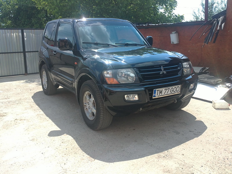

MesajTrimis: Sâm Iun 04, 2011 9:36 pm    Titlul subiectului: Răspunde cu citat (quote)
orice masina se poate salva ..doar sa ajunga pe mainiile cui trebuie Wink

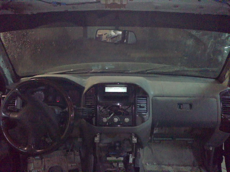

in acest moment arata cam asa ...
nu o fac de SQ cu toae ca , la ce pregatire si ce scule vin montate este mult peste alte masini participante la Sq ...este doar masina mea cu care merg zilnic si vrea sa ma bucur de ea si sa savurez un sunet placut al muzicii .

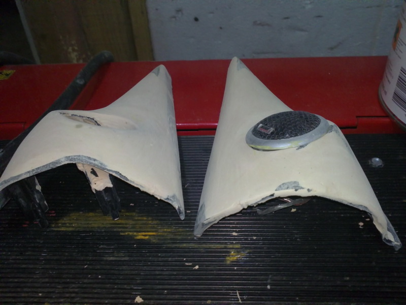

MesajTrimis: Dum Iun 05, 2011 10:17 am    Titlul subiectului: Răspunde cu citat (quote)

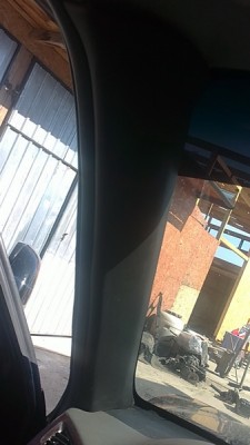

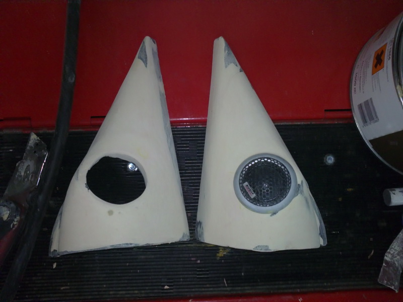

refacut triunghiurile de langa oglinzi pt ca erau toate rupte si prinse cu teneuri

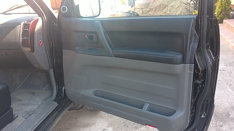

MesajTrimis: Dum Iun 05, 2011 9:04 pm    Titlul subiectului: Răspunde cu citat (quote)
Poate e varsta devina ? Laughing

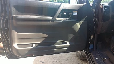

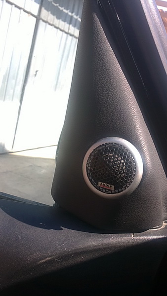

Tapitzat stalpii si triunghiurile in material identic cu cel original atat la culoare cat si la textura.

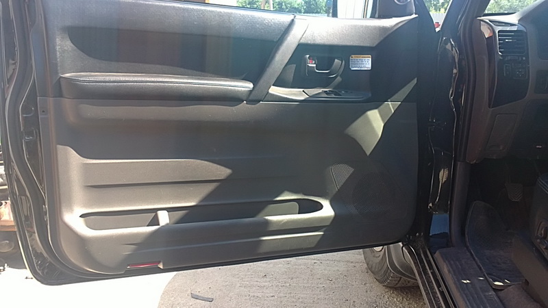

Fatza de usa am tinut sa o pastrez la forma initiala ..fiind o masina offroad deobicei se atinge cu piciorul fix in dreptul difuzorului ...

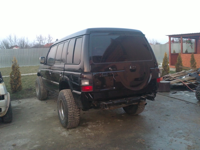

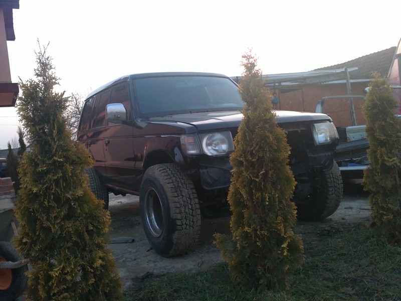

depinde ce intelegi tu prin offroad ?
dar pt cel extrem am alta masina Wink
