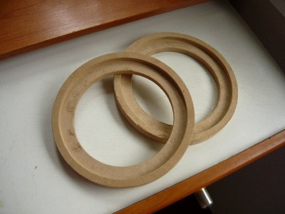

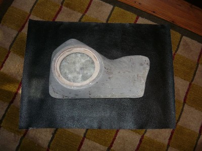

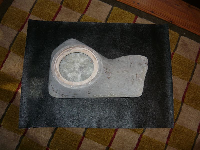

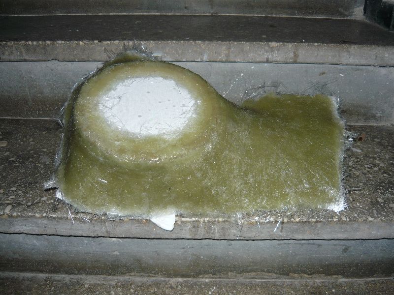

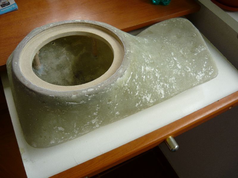

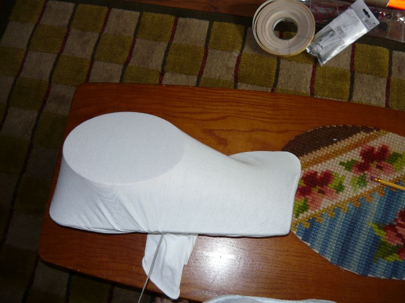

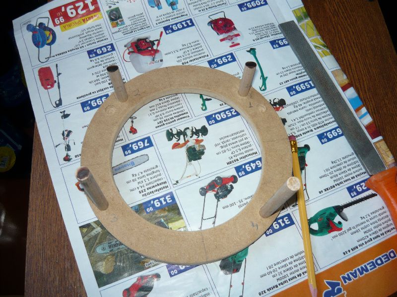

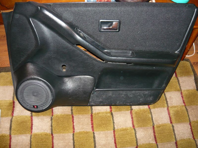

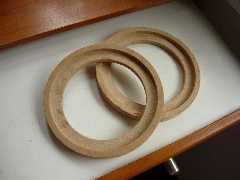

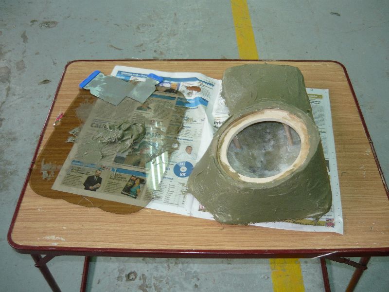

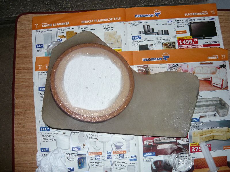

Trei litrii de rasina, patru metrii patrati de tesatura, mdf, carpe, pensule, banda izolatoare si multa rabdare.

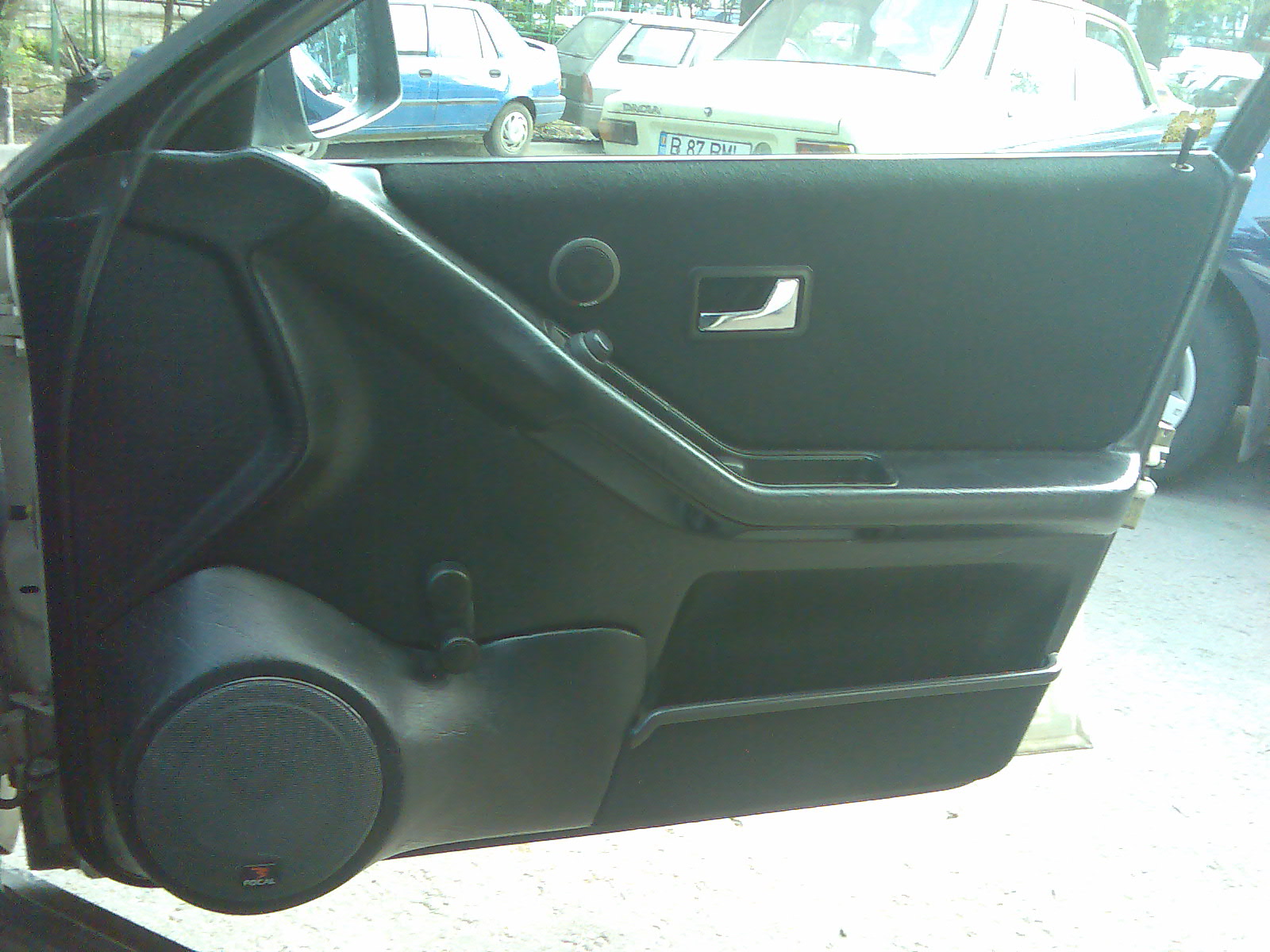

si finalul

Nu stiu exact cati litrii are incinta .... mi-a fost frica sa pun apa in ea si nu am avut pelete de spuma, estimativ cred ca pe undeva la 4-5 litrii.
Kitul folosit e unul poliesteric luat din targ de la Vitan, aici e linku' aferent http://www.hbbody.ro/produse.php?supID=1&ctgID=2&ofID=5&dID=44&lng=ro
MesajTrimis: Mar Feb 16, 2010 9:47 pm    Titlul subiectului: Răspunde cu citat (quote)
In 4-5 L strangi de gat difuzoarele Sad
10 pentru lucrare, dar mai putin pentru cat de practic e.
