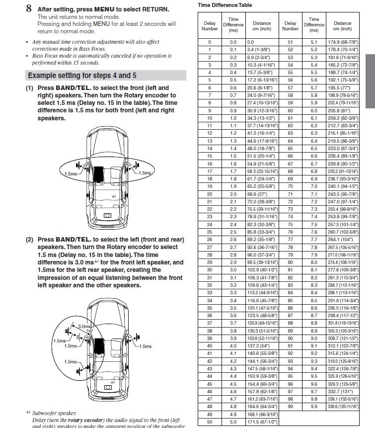

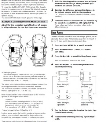

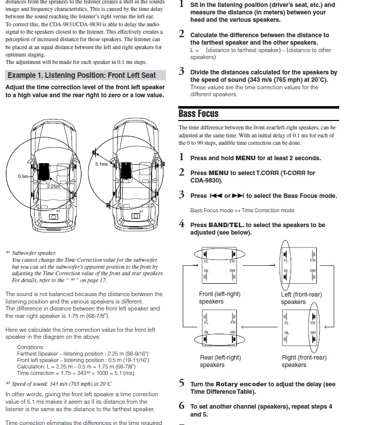

Player alpine 9831. Am atasat pozele din manual. Deci avem asa:
Conditions:
Farthest Speaker – listening position : 2.25 m
Front left speaker – listening position : 0.5 m
Calculation: L = 2.25 m – 0.5 m = 1.75 m
Time correction = 1.75 Ă· 343^2 × 1000 = 5.1 (ms)
Eu am asa:
distanta intre difuzoare fata 136cm
distanta cap si mijlocul dintre tw si midbass 95cm (stanga)
Pentru aceasta am un L=136-95cm
T. corr: ~ 3,4 ms
Pentru difu din dreapta se calculeaza? Distanta de la cap la dif este mai mare decat distanta dintre difuzoare.
Difuzoarele din spate cum se calculeaza? Distanta intre ele este mai mica decat cea din fata este undeva la 125cm. Si distanta de la cap la oricare din difuzoare este mai mare decat distanta dintre ele, deci am un minus in calcul.
Alta nelamurire: Playerul are un reglaj indepenent pentru fiecare difuzor FL - x(ms); FR - x(ms); RL - x(ms), dar inainte sa ajung in meniul acela am un meniu in care se regleaza time corr pentru ambele difuzoare, sau pe pereche ex: FL FR - x (ms). FL RL - x (ms), RL RR - x (ms). Cand misc de rotita se modifica valoarea x (ms). Cand reglezi independent inteleg ca modifici intarzierea unui difuzor. Dar ce regleaza pe pereche?
