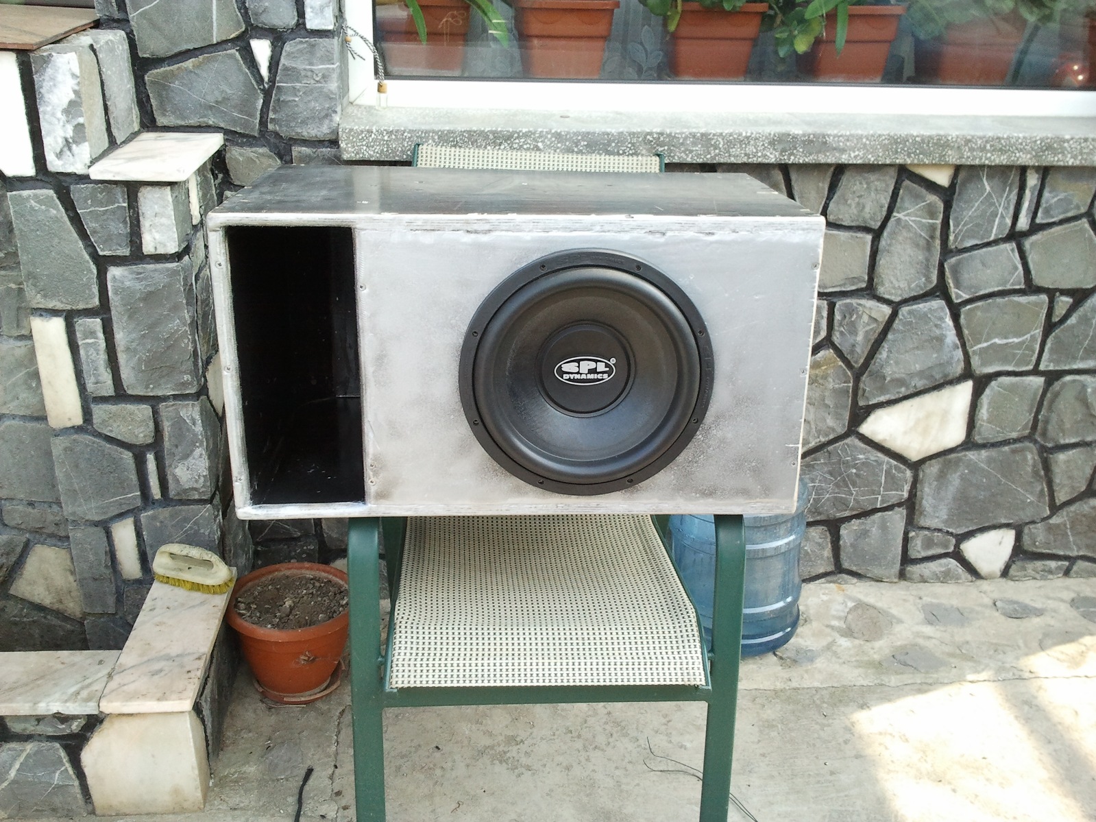

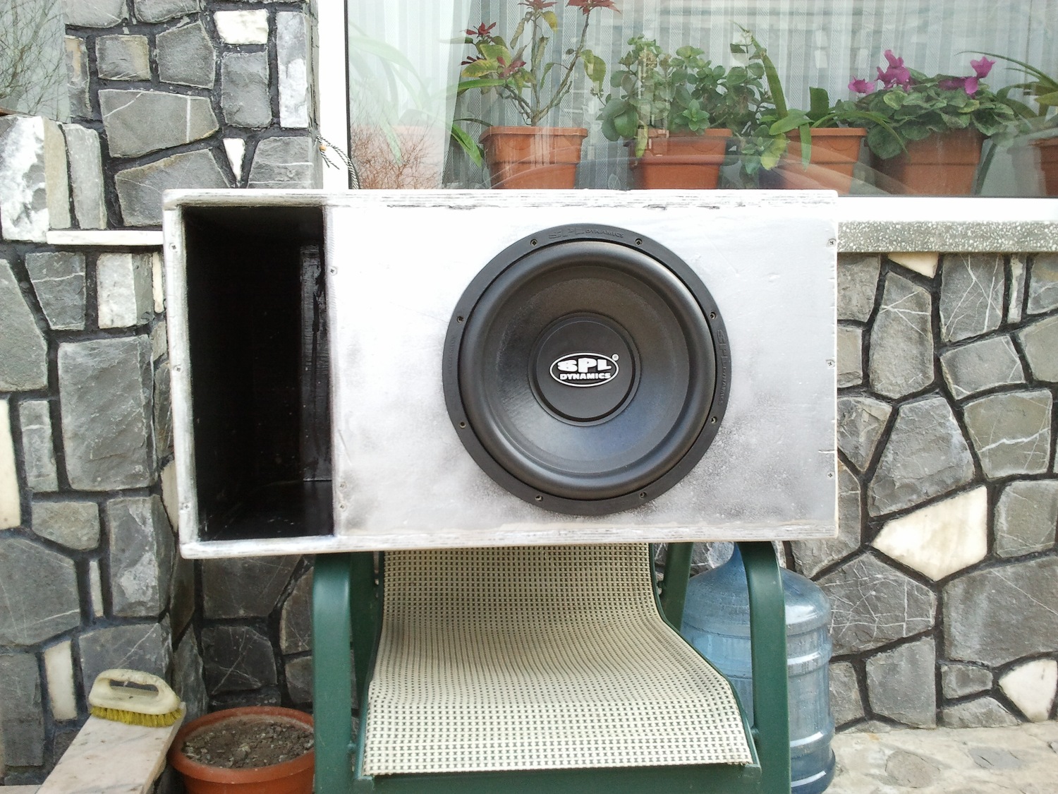

in sfarsit sa facut timp si sa construit si casuta micutzului,mai am so mochetez Embarassed
- incinta realizata din tego stratificat
- acordata la 43 Hz

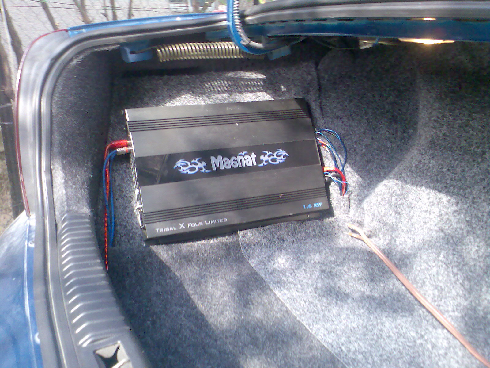

In imaginea 475 se observa ca ai plecat printr-o siguranta cu acel cablul de curent de la borna de plus. In imagine nu se observa foarte bine daca ai plecat cu aceeasi sectiune si de la borna de minus a accumulatorului catre caroserie. Daca nu ai plecat, atunci te sfatuiesc sa adaugi un traseu si la borna de minus. Aceeasi sectiune. Indicat ar fi sa suplimentezi si de la alternator la baterie (traseul de plus) si de la motor la caroserie (traseul de minus). O seara cat mai placuta!
de la borna de "-" (minus) am plecat cu 2 trasee de 16 la caroserie,de la alternator la plusul bateriei inca nu dublat,dar o sa tin cont de ce m-ai sfatuit si o sa dublez plusul de la alternator la baterie si minusul de la motor la caroserie.
multumesc pentru sfat

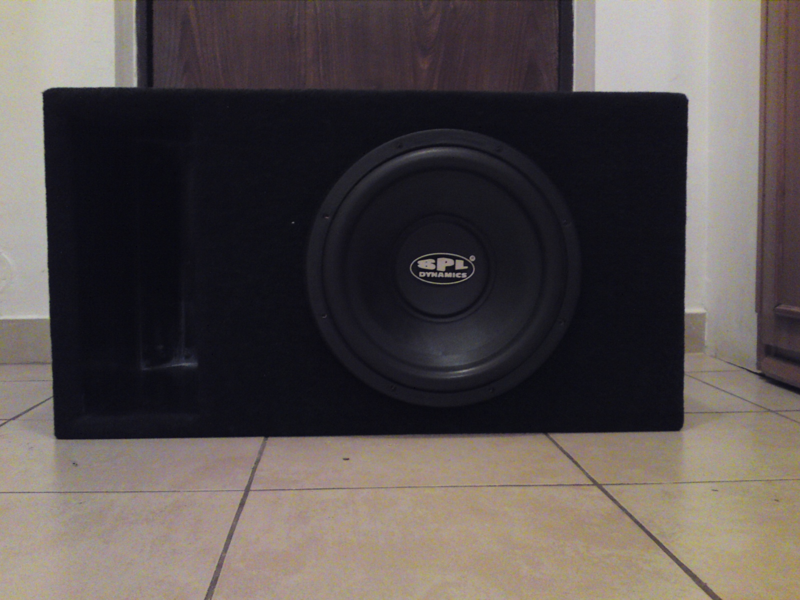

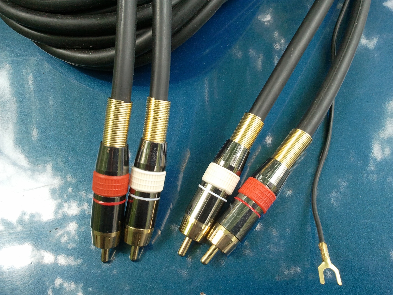

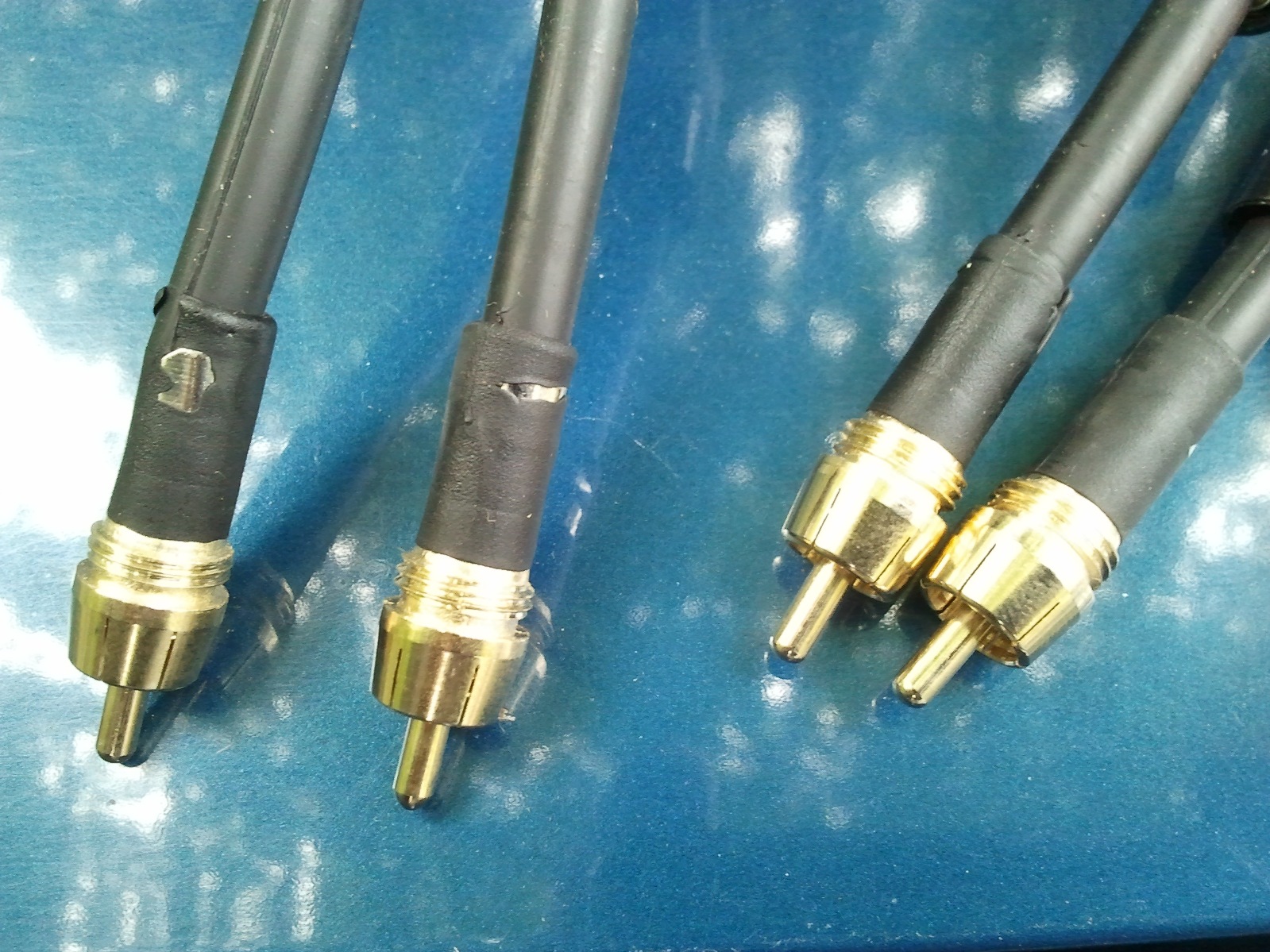

poze cu incinta mochetata si un set de RCA-uri

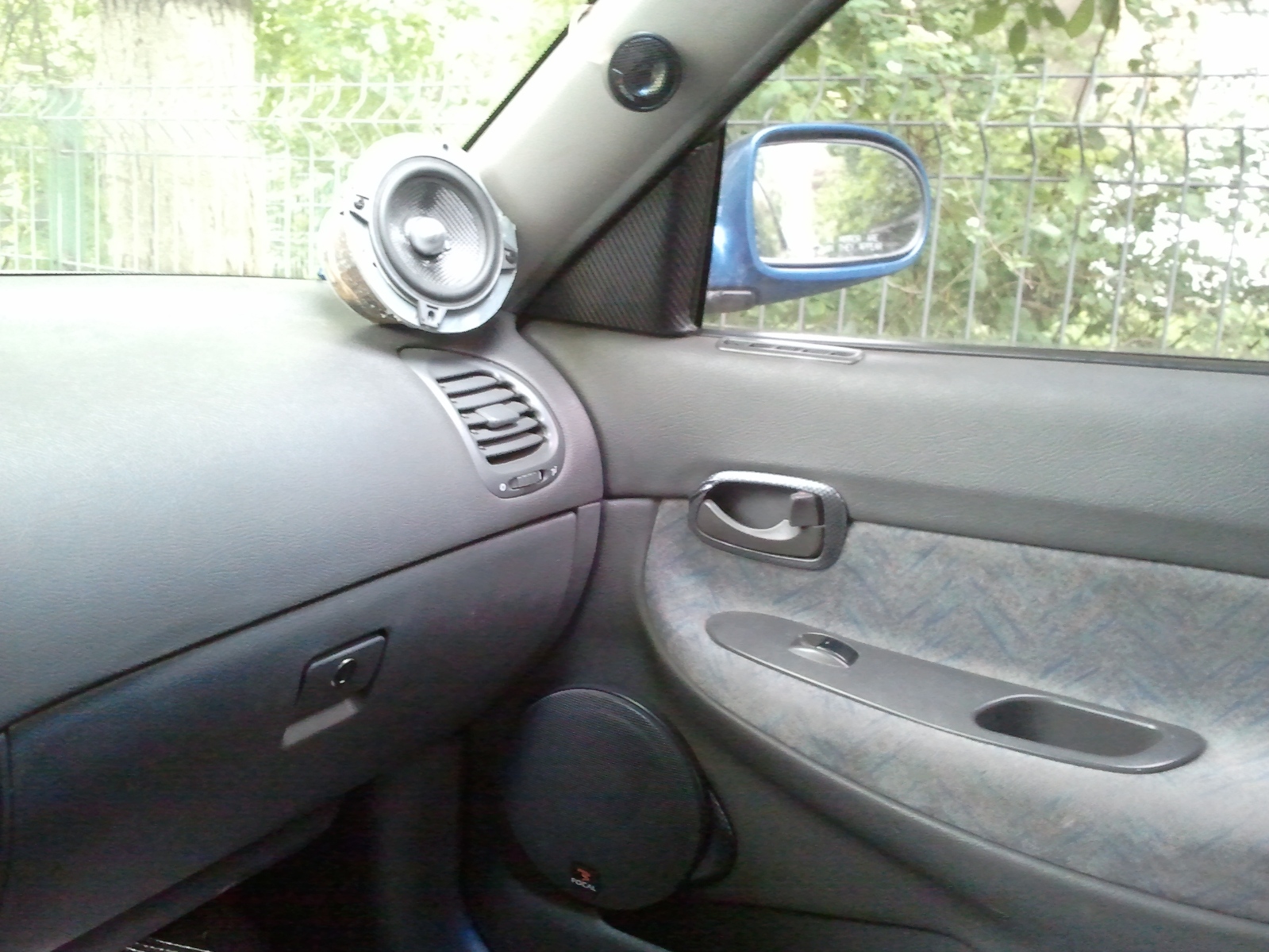

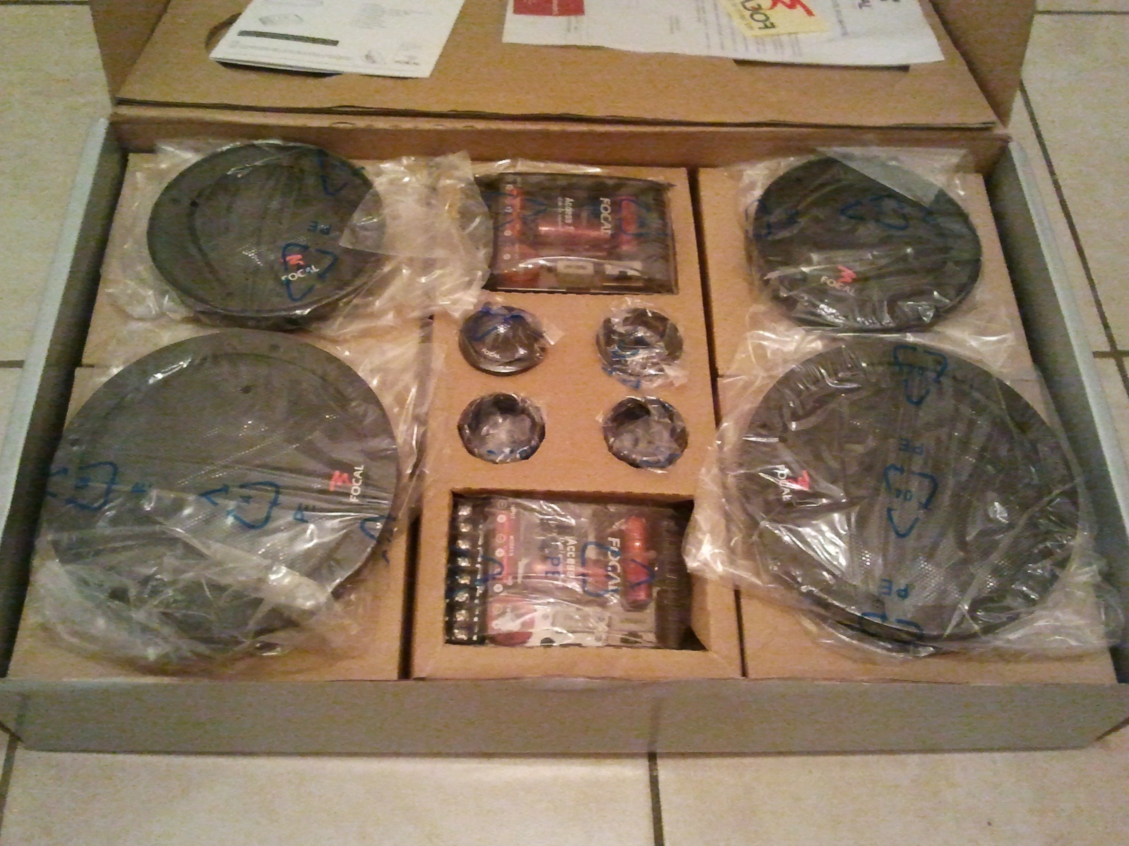

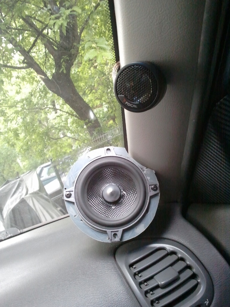

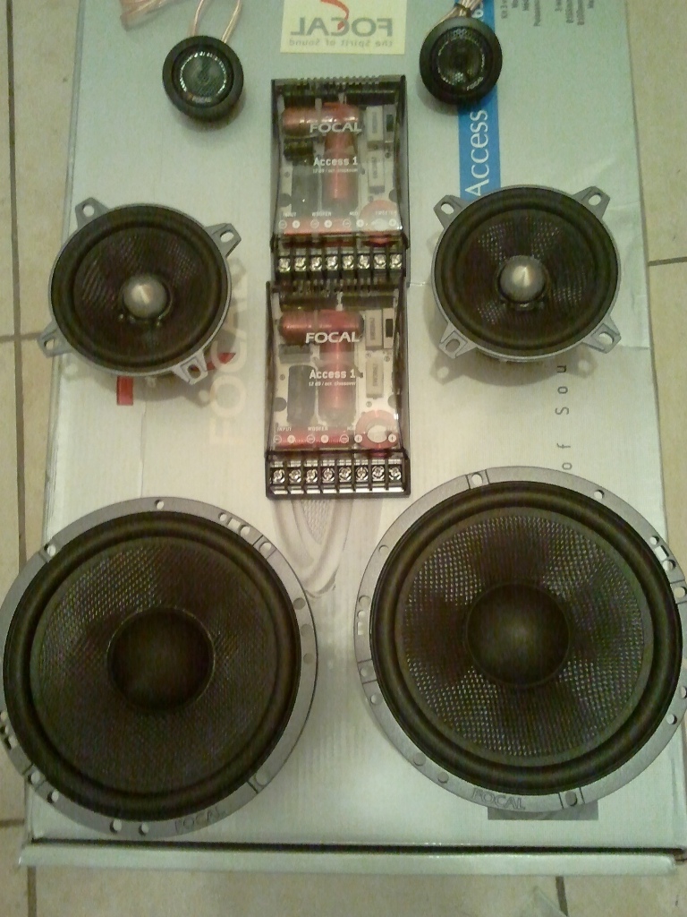

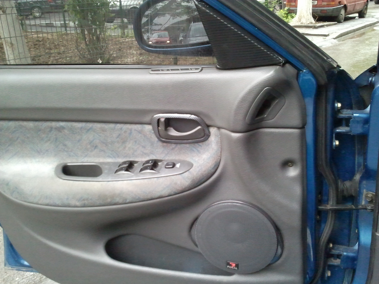

poze cu sistemul focal..
ps:mediile si inaltele sunt prinse provizoriu pe stalpi...

cu Magnat tribal x four limited
http://www.be-loud.ro/produse/Amplificatoare_auto/MAGNAT/Edition/Tribal_X_FOUR_Limited/

Lazule daca gasesti o solutie faina de prins mediile alea pe bord sa-mi zici si mie ca la mine ai vazut ca stau ca p*la .

Lazule imi spui si mie te rog ce diametru are grila de la medie????
