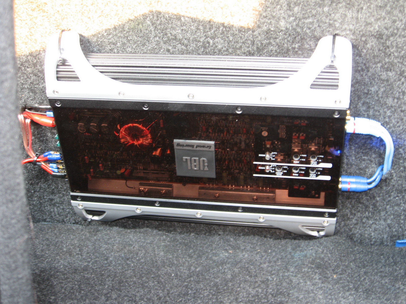

Nu este nimica special la sistemul meu , din contra majoritatea componentelor sunt intalnite destul de des in masini , sunt componente cu un raport calitate pret foarte bun .
Sa incepem :
HU - Clarion
Sistem difuzoare fata - Ground Zero
Amplificator - JBL
Woofer - JBL
Conectica - Dietz 20mm
Insonorizare - Bimast Bomb + Bimast Standard
Amplificatorul si wooferul au fost instalate intr'un service specializat . In afara de faptul ca amplificatorul este montat cu 'fundul' in sus din cauza ca nu ar fi ajuns rca'urile daca ar fi fost montat normal , nu am nimica de reprosat , nu am avut nici un fel de probleme din cauza instalarii .
Insonorizarea portierelor si a portbagajului impreuna cu montatul difurilor pe fata si a Hu'ului au fost realizate mai neortodox , intr'o parcare , de catre un bun amic , pe nume Dorin .
Difuzoarele au fost prinse cu ajutorul inelelor de mdf si a unor distantantiere care au fost acoperite cu fibra de sticla si s'a realizat o incinta pe care am si orientat'o cat de cat
Cateva cuvinte despre sistem : sunt multumit de sunet cu toate ca mai am muuult de butonat la HU care sincer mi'a dat foarte multe batai de cap la care sincer nu ma asteptam . Sistemul de pe fata , initial am fost hotarat pe Focal Polyglass 165V2S care nu erau pe stoc la noi in tara si nici nu se stia daca vor ajunge vreodata si cand , pe urma ma hotarasem pentru niste DLS UP6 , dar nici acestea nu erau pe stoc si in final m'am oprit la Ground Zero care nici ele nu erau pe stoc , dar cu putin ajutor din partea lui Dorin am intrat destul de repede im posesia lor si de care pot spune ca sunt chiar mandru si nu am nici un regret ca m'am oprit la ele .
Despre woofer si amplificator nu prea am ce sa spun pentru ca sunt niste componente foarte intalnite si deja stiti destule despre ele .
Despre insonorizare , ce sa va zic , si cu ea am avut oarecare dubii pt ca nu mai auzisem la nimeni de asa ceva si pot spune ca sunt multumit si chiar recomand . Fetele de usi cred ca o sa le insonorizez si pe ele ca nu am facut lucrul acesta pana acuma si vad ca incep sa vibreze usor , usor . Mai intai sa o incerc sa vad daca reusesc sa le pacalesc cu niste suruburi mai groase ca astea de acuma se cam invart in gol
Dupa cum vedeti , masina nu are placute de inmatriculare deoarece acestea mi'au fost 'instrainate' si inca nu am ajuns sa fac altele . Dar vreau sa zic ca ajunsesem sa insonorizez si numarul de pe spate care facea urat rau de tot , practic numai el se auzea in afara masinii . Inca mai am ceva care zornaie prin spate , dar e pe dedesuptul masinii si cand o sa am timp si chef intr'o zi o sa ma duc sa o urc pe o rampa sa vad daca reusesc sa imi dau seama ce face asa .
In viitorul apropiat mi'am propus sa fac impreuna cu Dorin si niste suporti pe stalpii masinii pentru tweetere , monmentan aceastea sunt prinse in surubri , deoarece nu au rezistat numai cu banda dublu-adeziva .
Astept comentarii si critici mai ales

arata foarte bine montajul difuzoarelor fata
la fel si portbagajul

am o singura intrebare ... boxele par orientate spre mijlocul masinii, nu spre tine .. de ce ?

Incintele nu au fost proiectate ca sa fie orientate difuzoarele spre ascultatori , ci ca sa nu aiba absolut nici o legatura cu fata de usa si sa nu am probleme . Difuzoarele sunt practic in incinta aceea din mdf cu fibra de sticla . Am scris ca sunt orientate cat de cat , deoarece pozitia normala a difuzoarelor daca ar fi fost prinse de fata de usa , ar fi fost undeva in jos , spre picioare . Asa cu incintele astea am reusit sa mai scoatem sunetul putin la lumina
