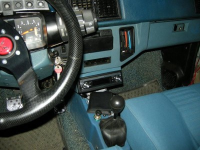

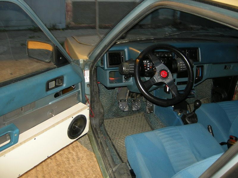

HU - Pioneer P88RS
Dif - Canton RS 2.160
Insonorizare Standartplast Vibroplast M1 + Splen
Urmeaza cat de curand un amp Helix A6 + sub Directed D15. sistemul este activ legat, pe amplificatorul incorporat din HU. masina este inca in lucru...

Cati litri au incintele de pe usi?
Esti multumist de sistmul fata de la Canton?

Cantonurile sunt ok..pentru pretul lor...dar nu se compara cu ce va urma in masina (DLS Nobelium 6.2). am lasat volumul maxim de 10 litri in cutie, intarita cu fibra de sticla. kickbassul cel mai placut se aude undeva pe la 5,5 litri.

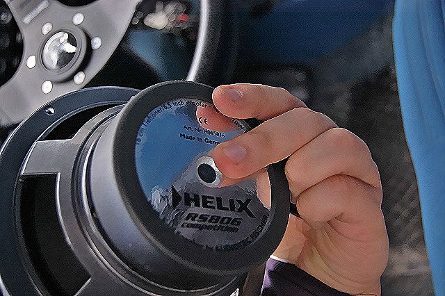

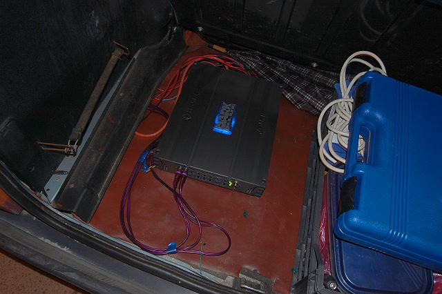

update necesar

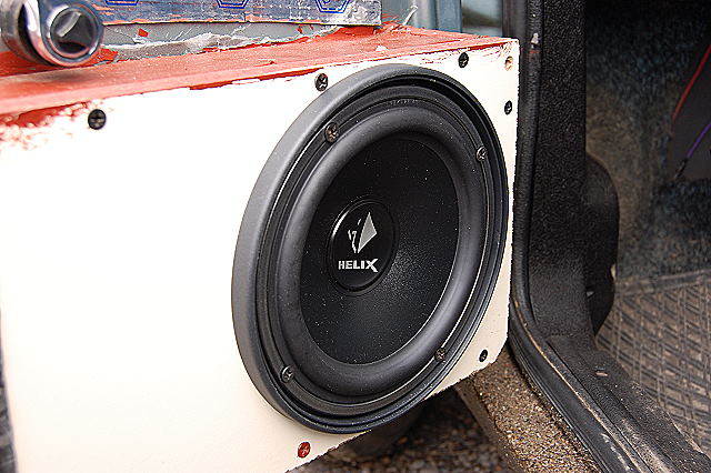

Helix RS 801 + RS 806 Competion legate activ de
 Filesize:  114.54 KB
 Viewed:  395 Time(s)
un Helix DB 4
 Filesize:  74.94 KB
 Viewed:  398 Time(s)

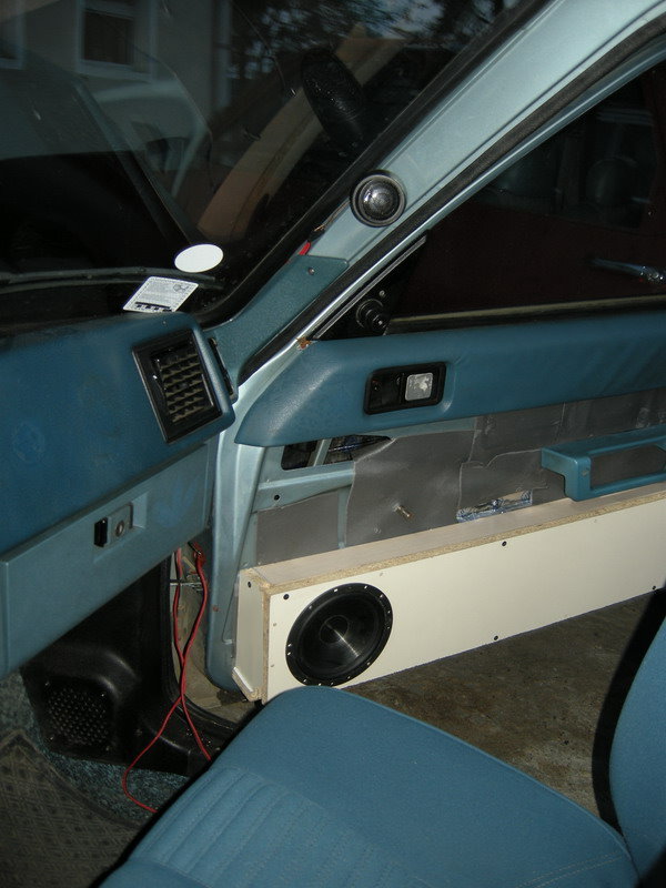

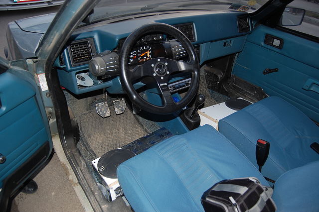

update 2
scoase din usi
 Filesize:  98.59 KB
 Viewed:  390 Time(s)
si puse in alte locuri
 Filesize:  91.75 KB
 Viewed:  473 Time(s)

Te-ai gandit la o finisare a usilor?

MesajTrimis: Mie Apr 01, 2009 4:42 pm    Titlul subiectului: Răspunde cu citat (quote)
la "finisare" te referi la izolare? usile sunt deja bombate cu standartplast M1 pe interior si exterior(defapt toata masina), de abia am putut pune panourile originale:P. si dupa parerea mea nu au ce cauta in usa difuzoarele.

si o sa mergi asa, cu presuri competition??? Rolling Eyes

MesajTrimis: Mie Apr 01, 2009 9:12 pm    Titlul subiectului: Răspunde cu citat (quote)
da clar! nu prea imi place sa fac compromisuri. atata timp cat suna mai bine decat in usa... am intarit usa si cu fibra de sticla, cu tot ce am avut, dar degeaba tot intra in rezonanta(mai ales la oltcit cum are o suprafata mare). daca ai o idee, dupa care imi suna mai bine difuzoarele , te ascult cu mare placere.
