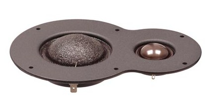

mai am nevoie de un sfat.. mi s-a pus mie pe chelie 3 cai. Am midbasii aia hertz si dak le-as "combina" cu asa ceva ce ziceti? Sa le pun pe stalpi..ceva fibra de sticla..k tot m-am priceput cum sta treaba acum.
http://www.swanspeaker.com/product/htm/view.asp?id=21

Intradevar interesanta jucarie, pai nu conteaza pe ce le pui, deoarece vor sta in fata la vederea tuturor, ar trebui sa vezi cum vor sta ele, daca se vor imbina in bord. de ce doresti anume +2 cai, niste twitere amplificate ar face treaba foarte bine, ce zici?

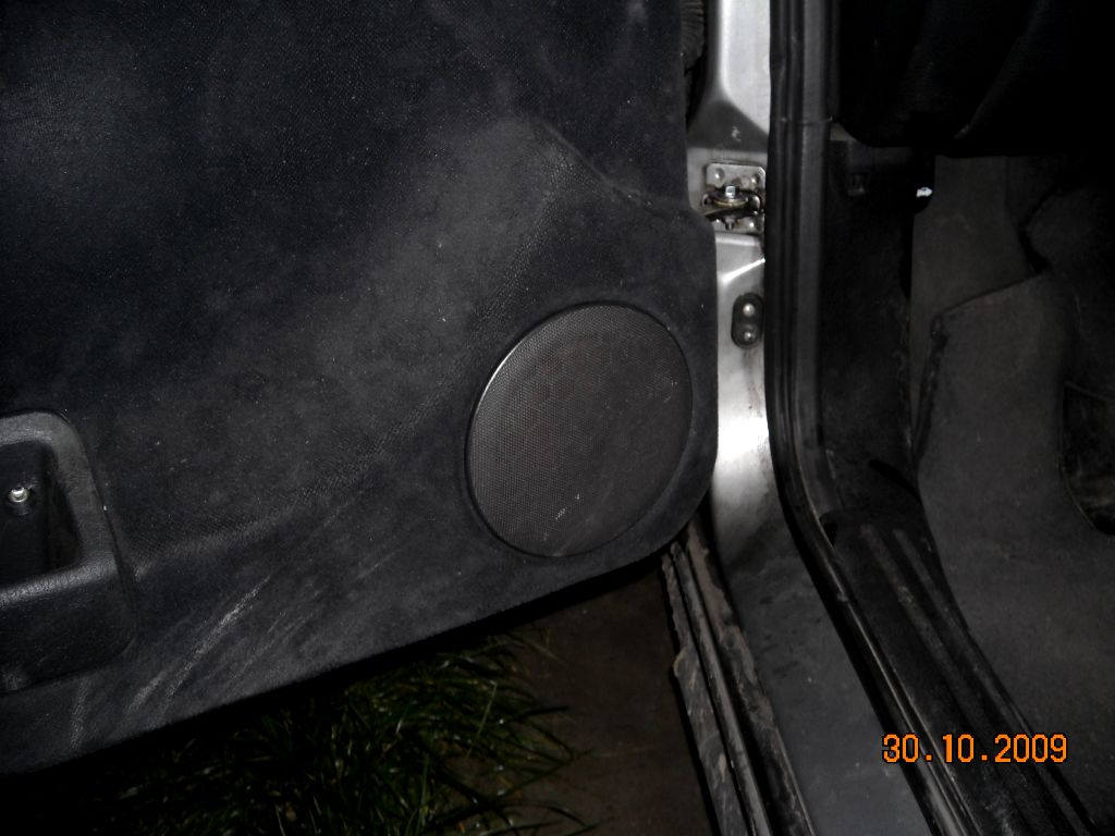

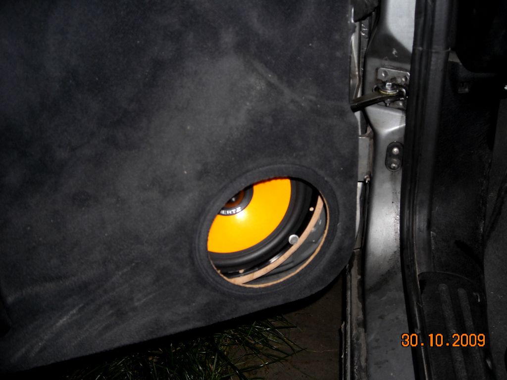

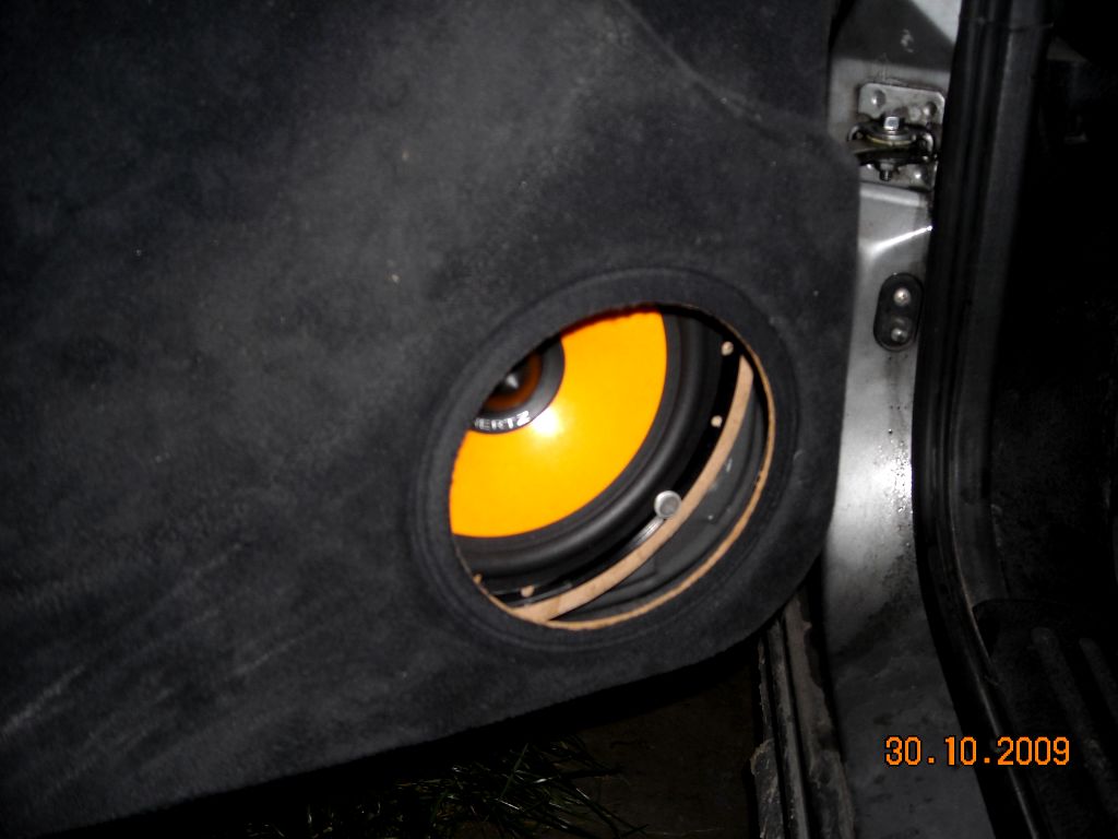

toate difurile din masina sunt puse pe amp, audisonu e pe 5 canale..totusi 50 rms nu prea mi se pare mult plus k park am o lipsa de medii, midbasii stau cam aiurea in usa, defapt fata de usa ii cam acopera peste jumate, fac maine o poza k sa intelegi cum sta treaba.

pai "Extremely close location of drivers resulting in "point source " radiation "
+niste medii mai bune

la partea cu difurile nu prea vad mari iesiri din situatie, doar sa modifici fata de usa, si sa indrepti difurile la un unghi de 30 grade.

Pas, nu sunt cine-stie-ce. Medie mica de tot, dome, frecventa de rezonanta mult prea inalta. Daca poti cobora pana la 1khz cu ele esti norocos....dar mai jos, nici gand.
Daca vrei neaparat 3 cai, alege o medie anume si un tweeter anume.
