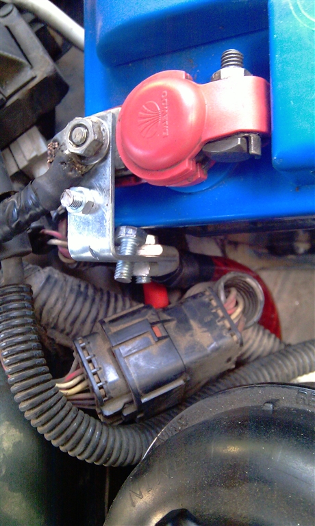

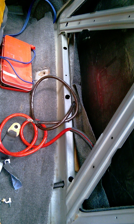

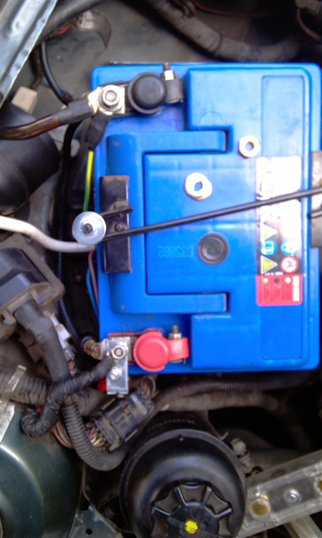

Pana la urma am apelat la cineva cu cleste hidraulic de sertizat, daca vreti va dau numarul lui de telefon, si am refacut toate legaturile, toti papucii, sertizati f bine si am refacut si punctul de masa din spate.
Din a treia poza, punctul de masa este o gaura data in acea traversa chiar in centrul ei, cea mare de sus fiind pt a avea pe unde sa bag surubul si pt a tine contra. Am mai dat o gaura in partea dreapta a traversei pentru a trece elegant cu cablul de plus.
Iar celelate poze sunt legaturile la baterie refacute folosind un coltar metalic taiat si gaurit pt a mai "elibera" putin borna. Cablul de plus pleaca la 90 de grade fata de borna si se duce la siguranta langa servofrana si apoi in spatele masinii
