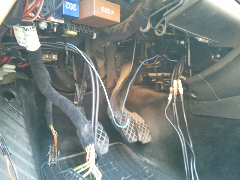

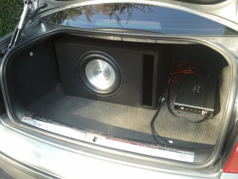

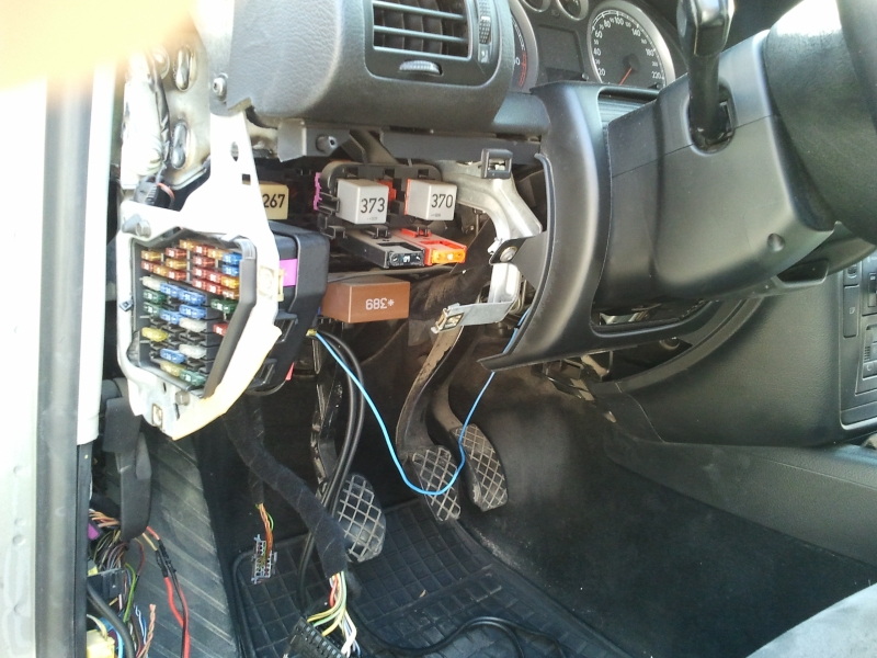

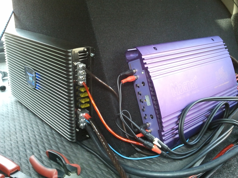

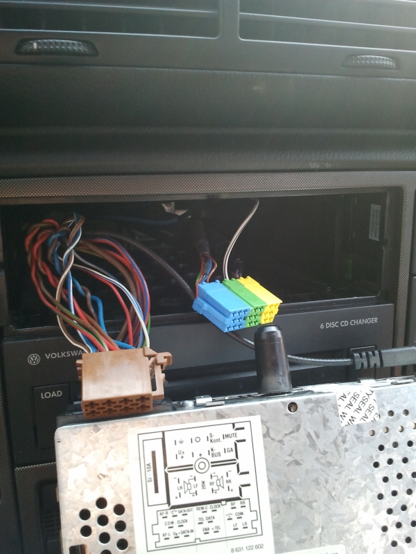

Salut, va prezint sistemul de pe masina mea. E vorba de un passat 4motion din 2003.
Totul a inceput anul trecut cand am schimbat boxele originale si am pus mac audio revolution x. Am vrut si un pic de bass si de atunci am pus urmatoarele: am amplificat boxele cu un magnat rave 440, gzhw 30x (incinta facuta de Adi) si pana recent am folosit un magnat black core one. L-am schimbat cu un orion 1200d.
Atasez niste poze si un filmulet.

salutare. ai o masina faina ...cum se aude basul in masina?
te intreb asta pt ca passatul e o masina izolata destul de bine , eu am ascultat un subwoofer de 700 rms in passat model ca al tau ... si nu se auzea mare lucru ... pe cand la un combi e diferenta de la cer la pamant Smile

ai putea schimba reve-ul ala sau pune un crosover ceva...ca sa nu iti mai baraie atat usile. oricum un highpass de 55-60 ar fi ideal pt usile tale.

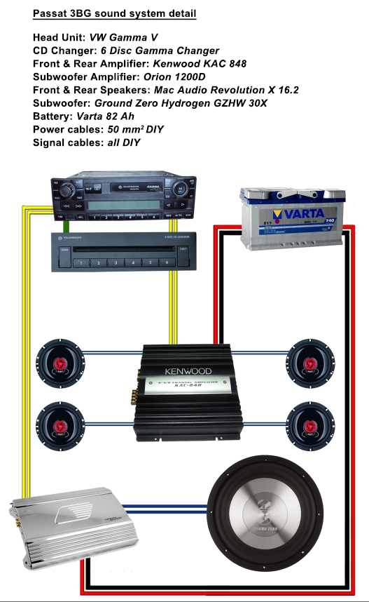

Cam asa arata tot sistemul:

e un inceput bun. Smile daca as fi in locul tau as baga un subwoofer si amplificator mai mare ca sa se auda basul mai bine, din pacate nu te ajuta masina pentru subwoofer

crede-ma ca e mai mult decat suficent gz-ul actual...poate chiar prea mult. Nu te lua dupa ce auzi pe filmare cu telefonul, subul e amplificat cu 1.2kw, mai mult decat sufi pentru ce se vrea de la el. NU este o masina dedicata SPL!
