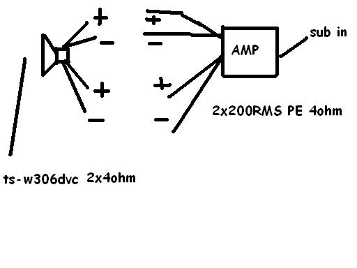

asa se poate lega? ca si in desenul meu? un amplif de 2x200w rms pe 4 ohm se poate lega la dvc-ul meu care este de 400rms cu 2 bobine la 4 ohmi

http://www.cardomain.com/shop/wooferwizard.pl?num_of_subs=1&impedance_of_subs=dual%204%20ohms
uite un link despre legarea difuzoarelor si ce rezulta precum si pe ce amplificatoare se pot pune. Nu poti lega difuzorul pe fiecare bobina la amp. trebuie in serie sau paralel. Magnatul ala nu va rupe difuzorul ci dimpotriva ii va face mult bine pentru ca e mai puternic si oricum difuzorul duce usor 500W deci stai linistit.

Cred ca poti lega in bridge (la amplificator) si cu bobinele difuzorului inseriate (8 ohm). Sa zicem ca amplificatorul debiteaza 2x200 WRMS in modul stereo pe 4 ohmi, atunci in modul bridge ai 400 WRMS pe 8 ohmi. Schema care ai pus nu este recomandat, mai ales daca ai semnal stereo. Semnalul in modul "bridge" este mono, iar la subwoofer trebuie semnal mono (obligatoriu la cele cu DVC).
