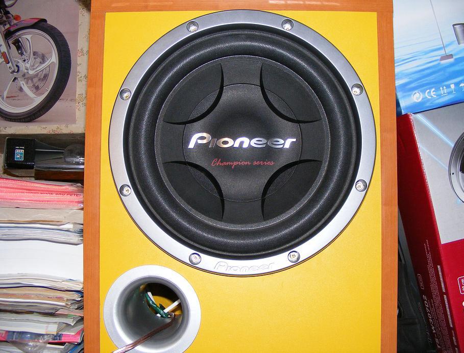

MesajTrimis: Dum Feb 08, 2009 8:26 pm    Titlul subiectului: Răspunde cu citat (quote)
Am pio 307D4, nou nout l-am testat zilele trecute in masina, cu incinta. DEMENTIAL pentru banii aia, mai ales daca ai cu ce sa dai in el. CLARITATE, zguduie plamanii... ce sa mai zic. Momentan il folosesc in casa, zguduie tot ce se poate si ce nu se poate misca/vibra.
deci + pentru PIONEER !
